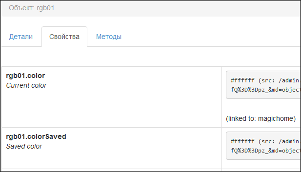

Столкнулся с интересной проблемой: свойство color объекта из ПУ привязано к соответствующей метрике color устройства. После записи в свойство color желаемого цвета и включения (метод switch объекта из ПУ) яркость ленты нарастает плавно и реальный цвет в свойстве уже не соответствует записному ранее и фактическому на ленте.
Аналогично при изменении из колорпикера - свойство color (и colorSaved) может содержать что угодно, но не выбранный цвет, хотя на ленте он устанавливается.
Отсюда делаю вывод о крайней необходимости обратной связи для записи в свойство color РЕАЛЬНОГО текущего значения цвета ленты.
Без этого невозможно реализовать например программное изменение яркости (от текущей из свойства color), т.к. он (цвет) не отвечает фактическому.
При использовании из ПУ модуль демонстрирует только принципиальную возможность управления цветом устройством MagicHome, но в "продакшин" запускать нельзя (

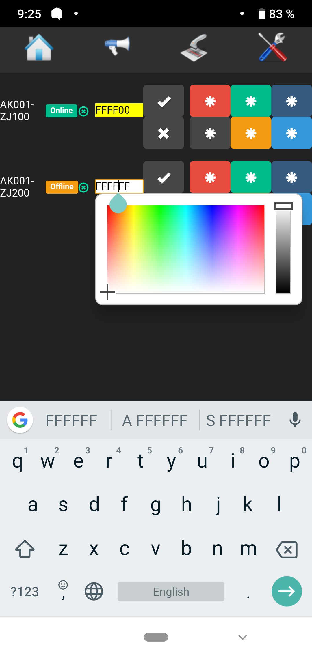

1) Доработан визуальный интерфейс для запуска из приложений.
Оставил включение/выключение и выбор цвета. Если есть другие пожелания, просьба напишите.

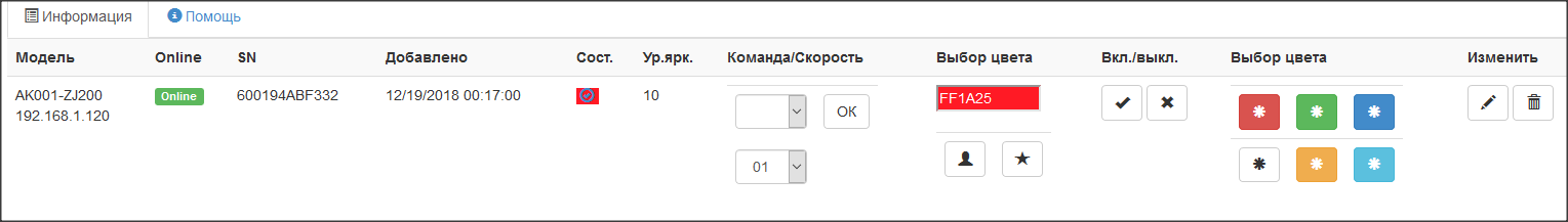

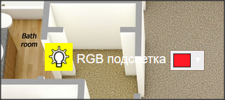

Re: [Модуль] MagicHome (magichome)
а как эти элементы на сцену поместить, вместо стандартного из ПУ?
>>Добавлен цикл с опросом состояния. Просьба проверить, так как нет возможности удаленно изменить параметры
походу не работает, см скрины
upd: хотя стоп... через время вроде обновляется.. нужно домой приехать, чтобы на ленту смотреть и попробовать управлять с радиопульта... но это смогу только в четверг вечером...

1) На сцену не пробовал, но мне кажется можно разместить ссылку /module/magichome.html (отказался от сцен в пользу sboard)Kvantos писал(а): Ср май 15, 2019 10:10 am >>Доработан визуальный интерфейс для запуска из приложений

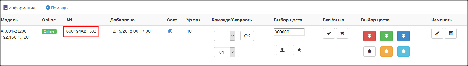

а $deviceid это серийный номер (см. скрин)?directman66 писал(а): Ср май 15, 2019 11:54 am Для включение эффекта можно отправить команду
где $deviceid -номер устройства модуляКод: Выделить всё
include_once(DIR_MODULES . 'magichome/magichome.class.php'); $mh = new magichome(); $mh->set_command($deviceid,$value, '01');
$value - номер эффекта
01 - скорость изменения эффекта.
