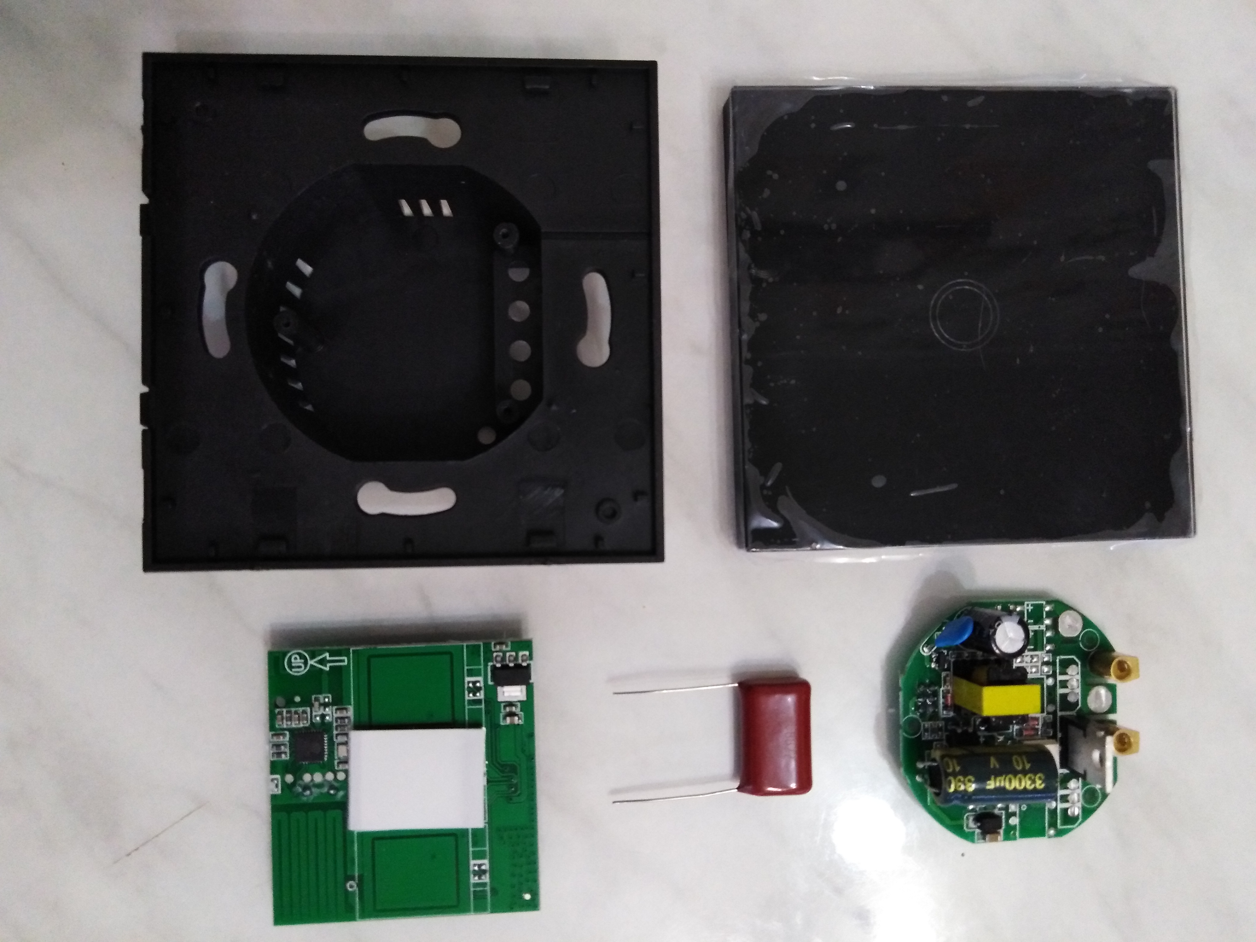

Выключатель внутри
- 2019-07-27 14-45-26.JPG (1.88 МБ) 6238 просмотров

Выключатель
- 2019-07-27 14-46-30.JPG (2.37 МБ) 6238 просмотров

Re: Инструкция по программированию SonOff Touch
Кстати обратите внимание, нет реле. Коммутация идёт ключами.
Теоретически можно даже димер сделать, при использовании ламп накаливания.
Что не понравилось - линейный стабилизатор на плате управления.

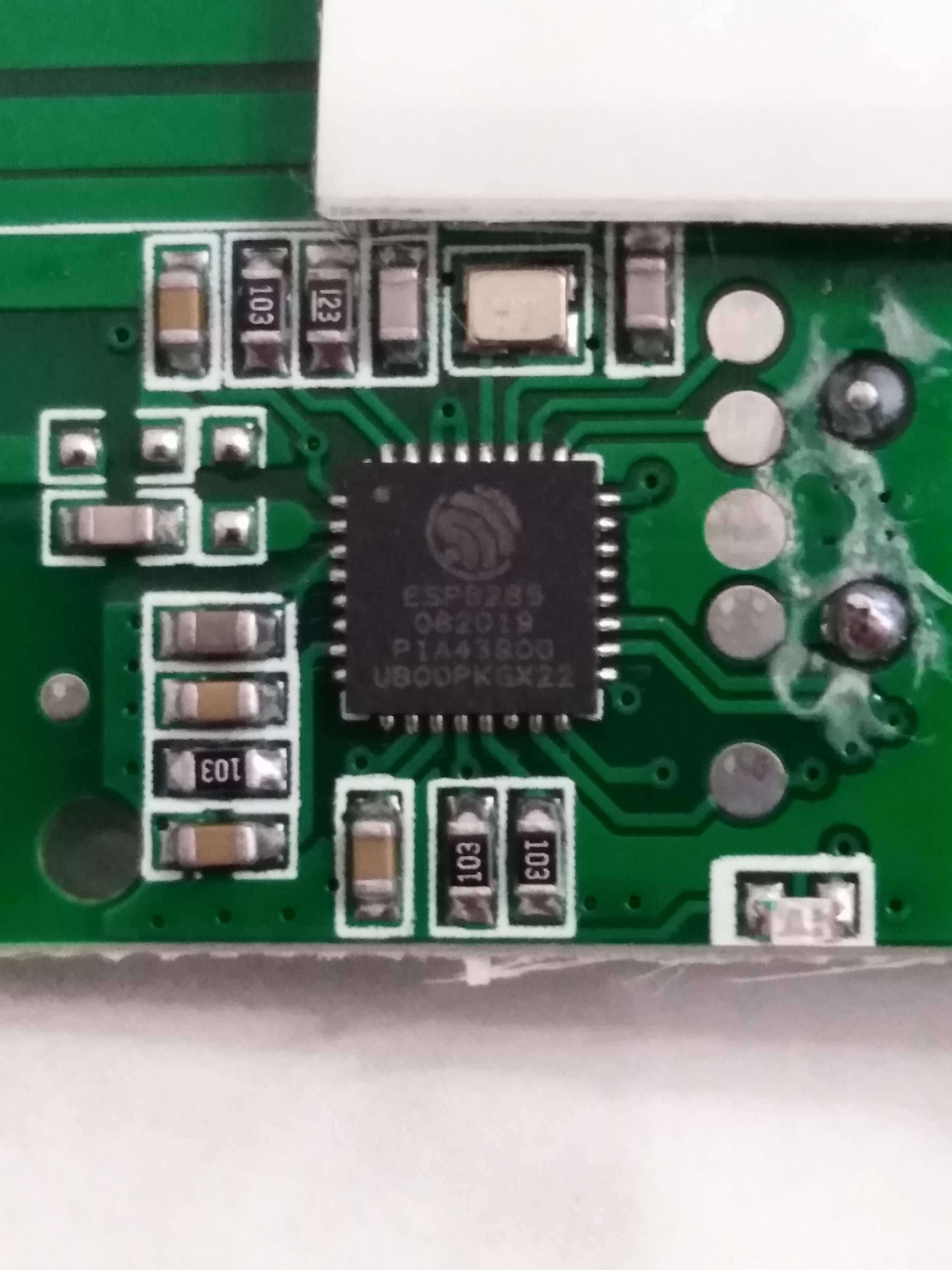

Всем привет, тоже заказал себе такой выключатель, подкупила его способность питаться о паразитного тока (работает без нулевого кабеля, то есть подойдет под старую разводку где к выключателю подведена разорванная фаза).
Была необходимость в трех кнопочном выключателе.
Схема подключения:

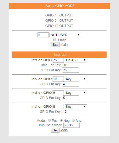

Легко шьеться прошивкой wifi-iot ( в настройках поставить 1мб памяти и SPI режим DOUT )
Распиновка для подключения TTL: Для 3х кнопочного выключателя:
GPIO 0, 10 и 9 - это кнопки.
GPIO 12, 5 и 4 - это нагрузка
GPIO 13 - это синяя подсветка кнопок, на него можно повесить WI-FI индикатор (когда нет соединения все кнопки моргают, а когда есть просто горят)

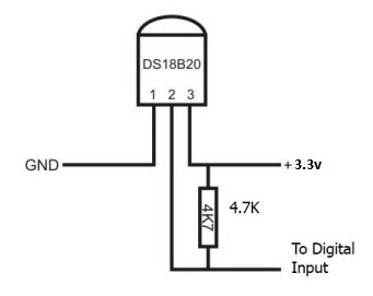

Еще остаются свободны два GPIO 1 и 3 это RX и TX на которые можно что-то повесить, я например подключал датчик температуры DS18B20 ему хватает питания 3,3v. Таким образом можно получить температуру в каждой комнате где есть такой выключатель.
DS18B20 подключать по схеме: Cкрин настройки в wifi-iot: Выявилась пока что одно проблема - трещал конденсатор и были самопроизвольные включения канала на котором установлен конденсатор L1, заменил конденсатор треск заметно утих, самопроизвольных включений пока что не наблюдаю.
