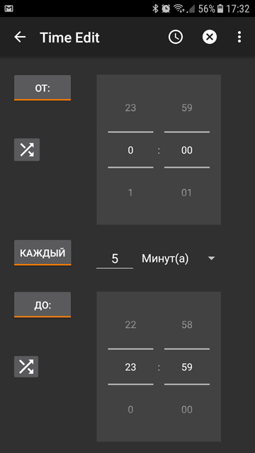

Доброго всем дня!
Настроил Tasker на передачу координат GPS, несколько дней все было отлично каждые 10 минут координаты передавались, потом просто перестали приходить. Настройки не трогал, единственное что - возможно запускал оптимизацию на телефоне. Сейчас ситуация такая - данные передаются только пока телефон разблокирован, как только блокируешь, Tasker перестает передавать данные, проверил разрешения - все включено, для Tasker отключена оптимизация расхода батареи так что вроде не должен засыпать.
Подскажите что может быть?
телефон samsung j5, Tasker 5.6.5b

Re: Использование событий Android-смартфона в Умном Доме
Сообщение suilik »
похоже что проблема кроется все таки в tasker, решилось довольно странным способом, в настройке интервала вызова задачи установил кроме интервала 5 минут еще период действия с 00:00 до 23:59, и все снова заработало.
Что это может быть?
2019-02-14 17-32-46.jpg (46.91 КБ) 7299 просмотров
Сообщения: 2044
Сообщение xor »
А вам надо круглые сутки знать, где вы с интервалом в 5 минут? Я специально сделал, если дом или офис, интервал в полчаса.
suilik
Сообщения: 3
Зарегистрирован: Вт фев 05, 2019 12:39 pm
Сообщение suilik »
xor писал(а): Чт фев 14, 2019 7:11 pm А вам надо круглые сутки знать, где вы с интервалом в 5 минут? Я специально сделал, если дом или офис, интервал в полчаса.
нет,но когда тестируешь сидеть ждать очередной отправки пол часа как то не хочется
