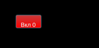

Я как понимаю:
есть два div - один скрыт другой показан, в зависимости от того какое состояние реле.
код работает. Отображает кнопку и управляет реле.
А вопрос был, правильно ли это все сделано :) или можно как то проще шаблон сделать?
