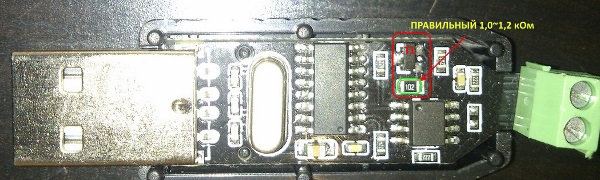

Re: Модуль Энергомера
Возможно проблема с бракованным переходником, был похожий случай. Приобрел сию вещицу на Ali, После установки драйвера и при первом же подключении обнаружил, что переходник не работаетElectronicsInFocus писал(а):Уважаемый Иван, помогите разобраться.
Тестирую модуль под win7x64 со счётчиком CE102M. Подключение через китайский USB-RS485 мост на CH340.
- Обмен со счётчиком из AdminTools идёт без сбоев.
- Счётчик стабильно отвечает если вручную отправить из терминала пакет 2f 3f 21 0d 0a. Ответ нормальный: 2f 45 4b 54 35 43 45 31 30 32 4d 76 30 31 0d 0a.
- После запуска majordomo цикл энергомеры молчит, данные из счётчика не забираются.
Смотрю в сниффере (Serial Port Monitor) обмен модуля со счётчиком. Модуль в самом начале открывает порт и отправляет пакет 2f 3f 21 0d 0a. Ответа нет (судя по снифферу) и порт остаётся открытым до закрытия мажордомо. Никакие запросы больше не повторяются.
НО, если перед запуском majordomo запустить AdminTools и, например, авторизоваться, то тогда ваш модуль успешно обменивается со счётчиком.
Первый запрос, который летит из модуля в счётчик до запуска AdminTools и после, ничем не отличаются. 2f 3f 21 0d 0a
Такой же точно запрос я отправляю из терминала (получаю ответ) и первым шлёт AdminTools (тоже получает ответ).
Я подозреваю, что счётчик во всех случаях отвечает, но в некоторых случаях проблема при приёме ответа. Возможно как то связано с CH340, т.к. после успешного обмена если отключить-подключить USB-RS485 мост, то история с отсутствием обмена повторяется снова.
Счётчик лежит на столе, могу пробовать, тестировать, если есть идеи как. Спасибо.
- USBtoRS485_repair.jpg (64.16 КБ) 7342 просмотра
Спасибо за наводку по железу помогло.
