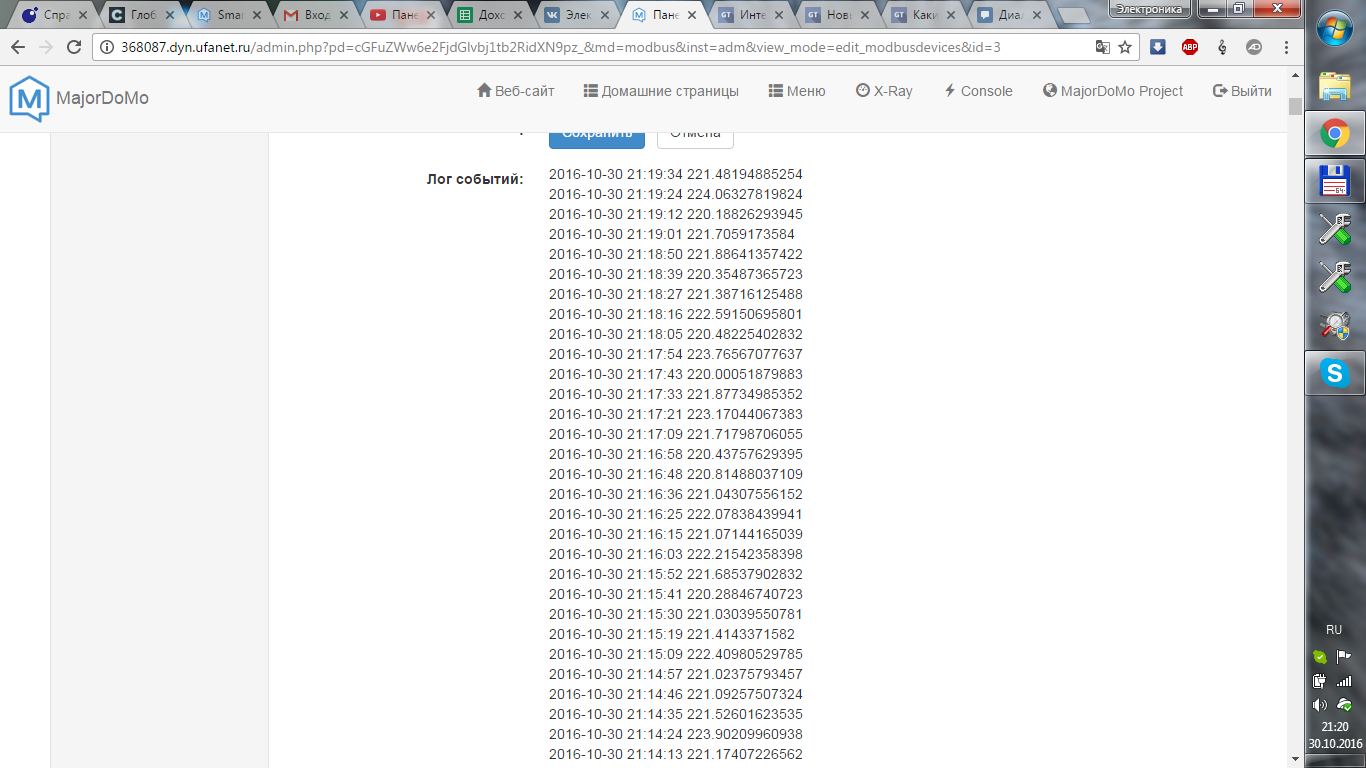

Добрый день.

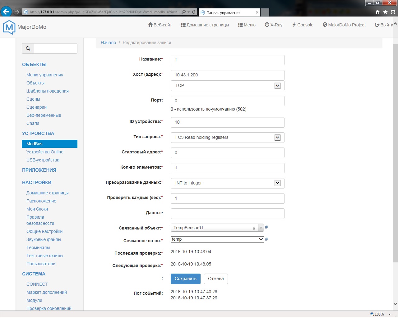

Пытаюсь получать данные с modbus'а. Установил плагин модбаса, настроил. Данные вроде идут (видно по логу событий снизу картинки), а в поле данные не попадают, точнее они почему-то появляются там редко и сразу исчезают, соответственно и в сценарии происходит тоже самое. Подскажите где что подправить. Джипег с настройками прикрепил.
PS Девайс по модбасу отвечает стопроцентно, проверяно на модбасовском терминале, т.е. к девайсу вопросов нет

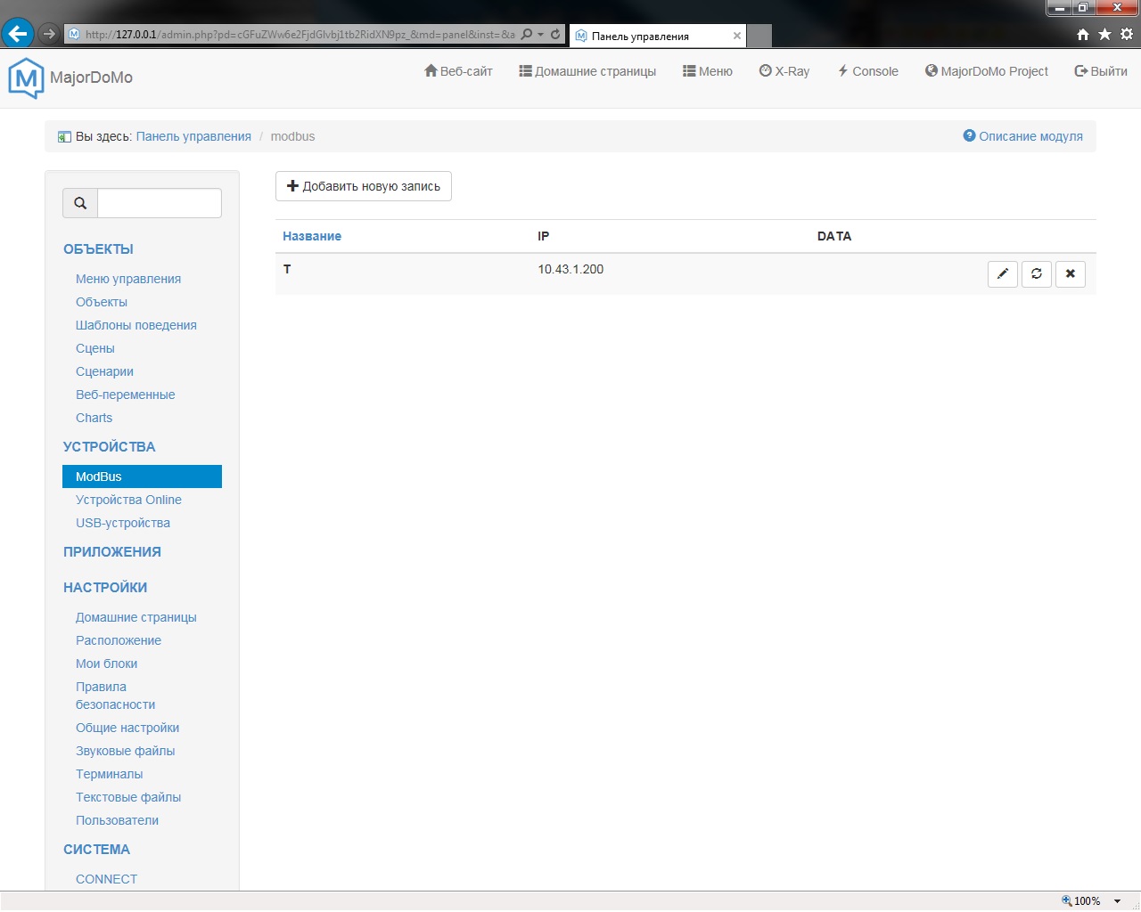

Поле DATA тут тоже пустое

RusSanya писал(а):Добрый день.
Был недавно баг. Фоновый опрос не работал, но опрос происходил после сохранения настроек сеанса обмена либо при нажатии кнопки обновить. Этот баг был исправлен. Похоже по проявлению на вашу ситуацию?
Если нет - дайте больше информации. Редко это насколько редко? Пробовали захватить трафик с сетевого интерфейса и анализировать, что летит в оборудование и что оно отвечает?
Какое у вас MODBUS оборудование? Вне majordomo его тестировали? Как и чем?

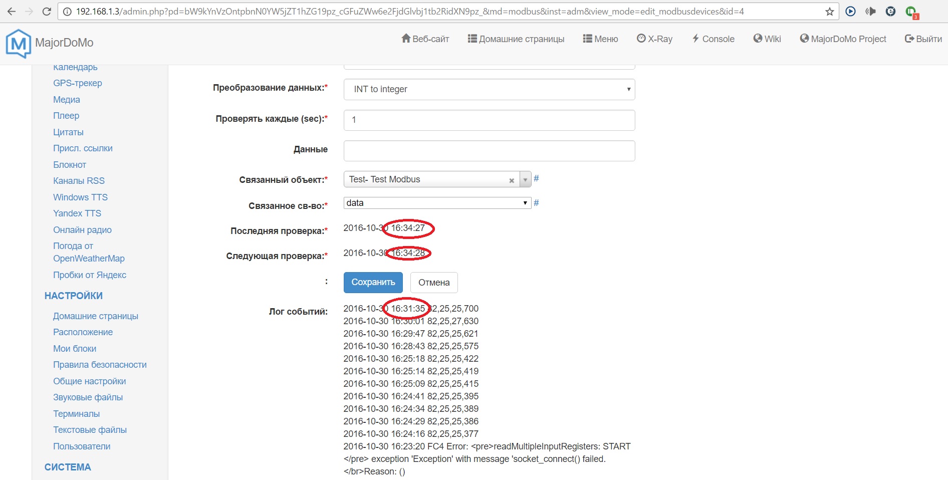

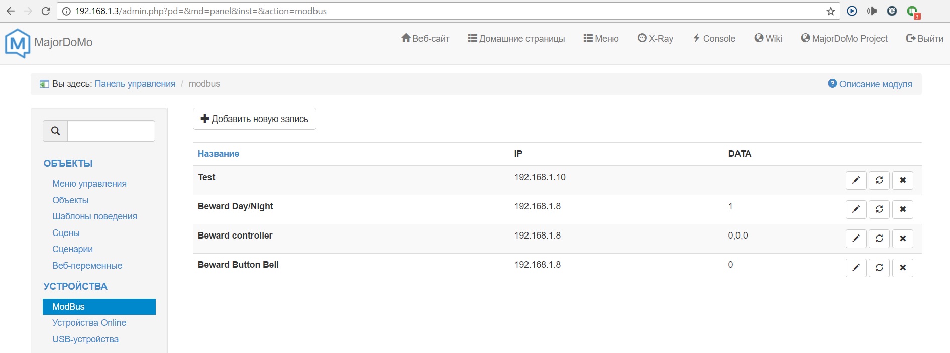

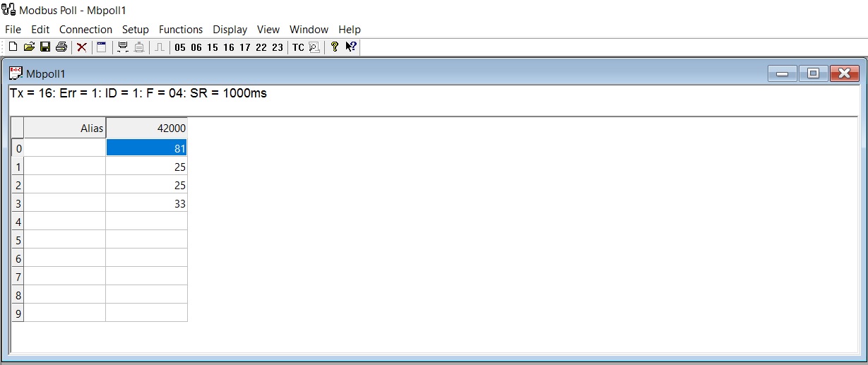

Такая же ситуация как у RusSanya, данные если появляются, то при следующем обновлении пропадают, потом через несколько циклов опроса опять появятся и при следующем обновлении пропадают. Slave устройство сделано на базе Arduino Uno+W5100, программа создана на FLprog, то что устройство работает сомнений нет, т.к. прога Modbus Poll читает эти регистры, хоть раз в секунду, хоть 10 раз в секунду. К MajorDoMo по ModbusTCP подключен ip-домофон c него данные обновляются каждую секунду и присутствуют всегда. Складывается такое впечатление, что данные в регистрах Arduino по переднему фронту импульса появляются, а по заднему стираются и и если момент опроса MajorDomo попадает в длину импульса, то данные считываются и отображаются в свойствах объекта до следующего запроса, а следующий запрос попадает в длину паузы и данные исчезают.
Нет данных
Нет данных
Данные
Данные
Modbus Poll
Modbus Poll

Добавлю еще один скрин, на нем показан лог ModbasTCP Arduino Uno, как говорил foxvlad на своём канале, если я не ошибаюсь, лог пишется когда происходят изменения в считываемых регистрах, в моём логе 4 регистр это счётчик, значение в котором меняется раз в секунду, MajorDoMo запрашивает данные каждую секунду, но отображает их в логе когда получится, без какой-либо закономерности, Modbus Poll читает данные без ошибок, ставил время опроса 0,1 сек, на каждые 10 запросов, четвёртый регистр увеличивается на единицу как и задумано.

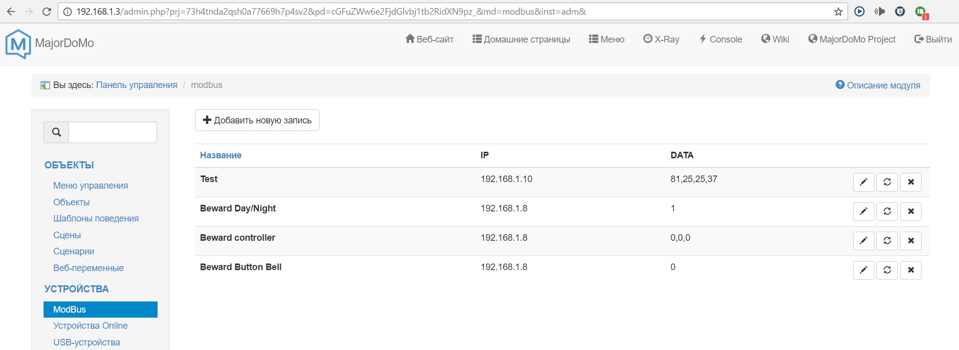

Ну а у меня, напротив, всё работает +- хорошо. Прикладываю скрин, опрос каждые 10 секунд 4 диапазонов регистров с одного modbus tcp узла.
Специально только что обновил majordomo и модуль modbus до последних версий.
Давайте говорить более предметно. И начнём с анализа лога сниффера типа wireshark (если у вас сервер на винде)
