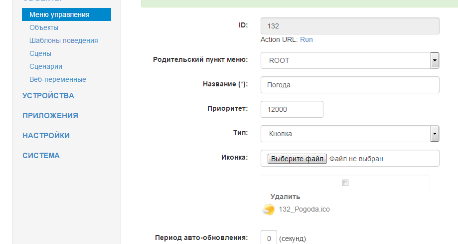

У меня 3 вопроса, буду очень признателен если кто-то разьяснит:
1. Почему если в меню установить кнопку и назначить ей иконку
то иконка не отображается
2. Как сделать чтоб при нажатии на эту кнопку открылась сцена с адресом /popup/scenes/1.html

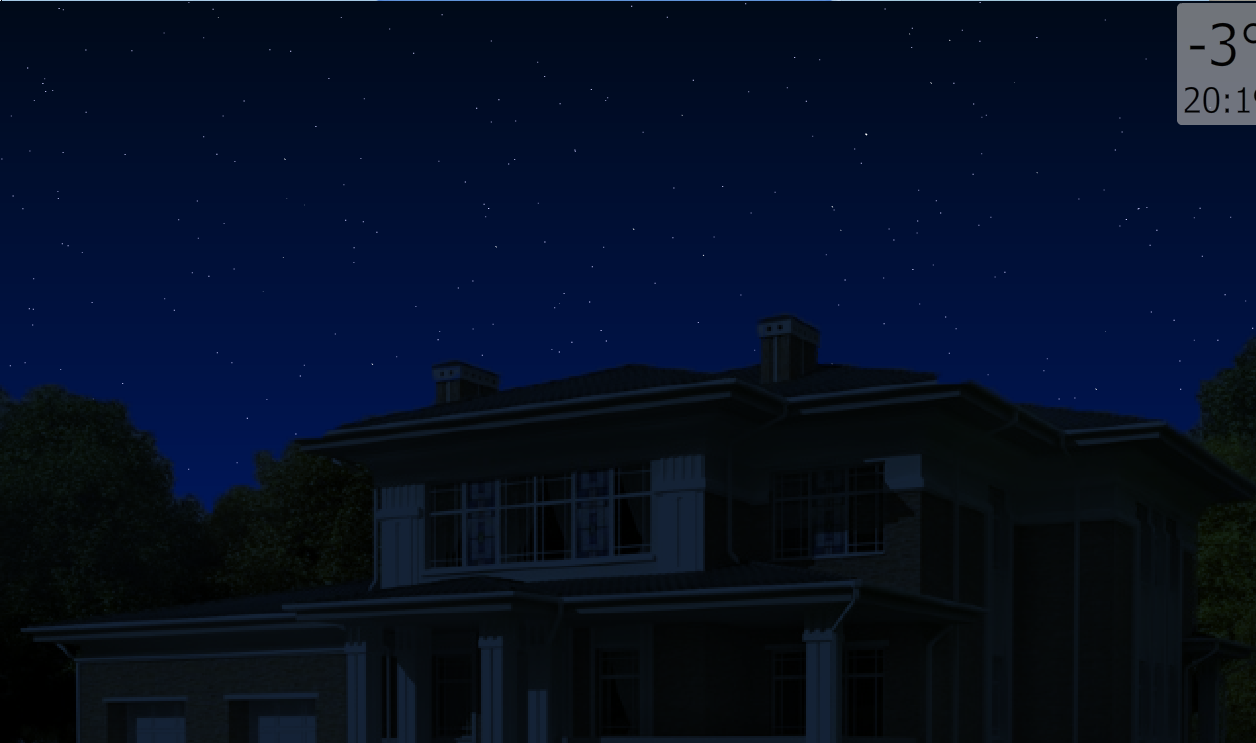

Очень прикольно получается, когда берешь фото своего дома (это конечно не мой дом, хотя и очень жаль)
и накладываешь на небо которое меняется on line вместе с погодой.
Отсюда и 3 вопрос: в yowindow есть скринсейвер с погодой который можно установить как заставку и я очень хочу запустить его на сцене погоды, но ни как не получается, може кто подскажет?

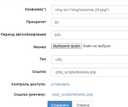

adzam писал(а):У меня 3 вопроса, буду очень признателен если кто-то разьяснит:
Я иконки стал подключать вот таким путём:

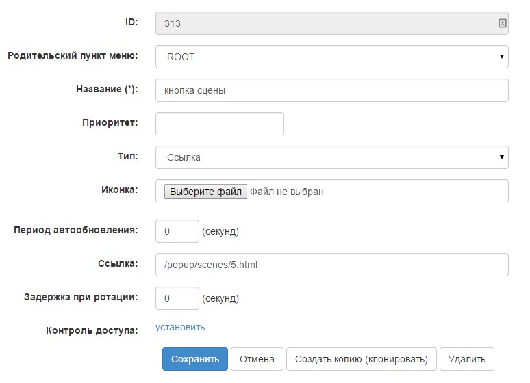

adzam писал(а):2. Как сделать чтоб при нажатии на эту кнопку открылась сцена с адресом /popup/scenes/1.html
Как то так:

Спасибо получилось, а как на счет третьего вопроса?
