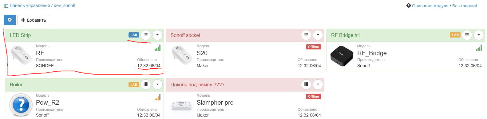

alx69
Сообщения: 122
Откуда: Киев, Украина
Сообщение alx69 »
У меня все работает.
Буфер обмена01.jpg (97.69 КБ) 4925 просмотров
После обновления пришлось устройства переключить на работу через облако, а потом через часик вернуть обратно на работу по LAN и все работает.

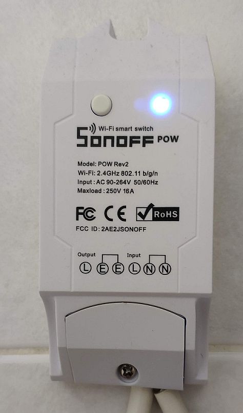

PS.
nick7zmail, у меня устройство Sonoff POW R2, тот который на скрине как Boiler. Нету иконки к нему. А это обычный POW:
просто более новая версия - силовые дорожки внутри сделаны лучше. Первое у меня сгорело на бойлере :)
