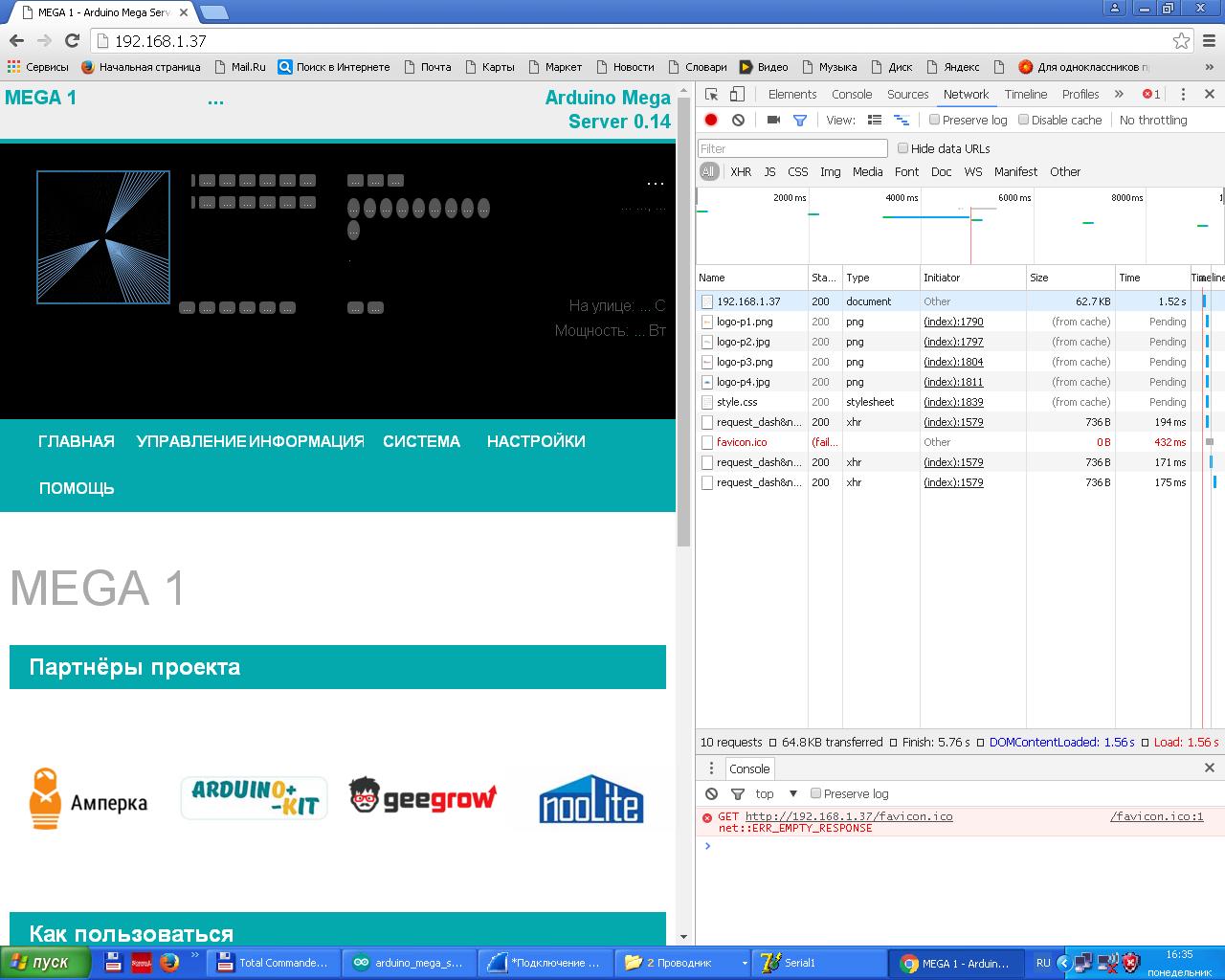

Посмотрел код файловой системы, поднял частоту SPI почти никакого, видимо это предел меги, но есть другой способ, воспользоваться кешем браузера, кешируем картинки и css, получаем вот что
как видим грузится только первый файл , остальное берется из кеша, при первой загрузке он заполняется, зато потом при переходе страницы появляются мгновенно(браузер берет из из своего кеша, а не запрашивает с устройства, все скрипты на страницах вроде работают).rв коде нужно сделать это
компилируйте , проверяйте.void sendHtmlAnswer(EthernetClient cl)
{write_p(PSTR("HTTP/1.1 200 OK\r\nContent-Type: text/html\r\nConnnection: close\r\nCache-Control: private, max-age=3600\r\n\r\n"),cl);}
void sendCssAnswer(EthernetClient cl)
{write_p(PSTR("HTTP/1.1 200 OK\r\nContent-Type: text/css\r\nConnnection: close\r\nCache-Control: private, max-age=3600\r\n\r\n"),cl);}
void sendJsAnswer(EthernetClient cl)
{write_p(PSTR("HTTP/1.1 200 OK\r\nContent-Type: application/javascript\r\nConnnection: close\r\n\r\n"),cl);}
void sendImgAnswer(EthernetClient cl)
{write_p(PSTR("HTTP/1.1 200 OK\r\nContent-Type: image/png\r\nConnnection: close\r\nCache-Control: private, max-age=3600\r\n\r\n"),cl);}
void sendXmlAnswer(EthernetClient cl)
{write_p(PSTR("HTTP/1.1 200 OK\r\nContent-Type: text/xml\r\nConnnection: close\r\n\r\n"),cl);}
