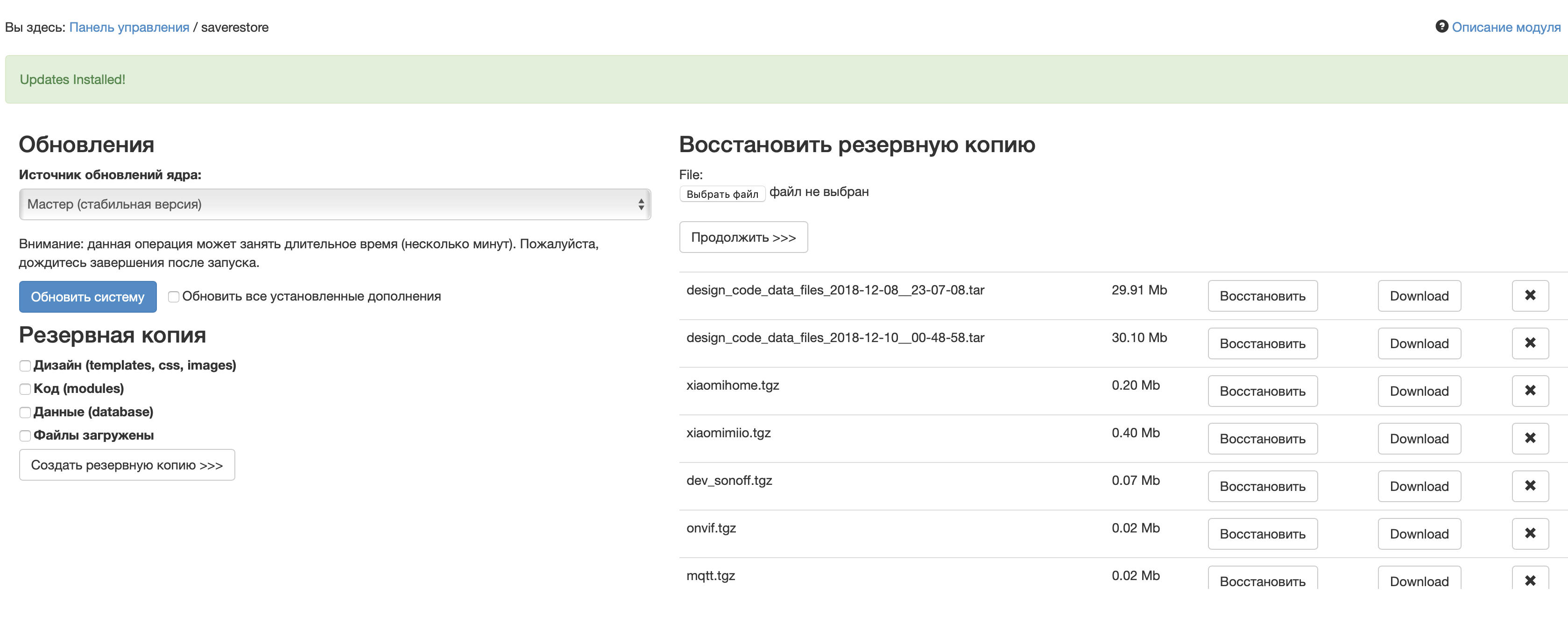

Подскажите, не получается восстановиться. Насколько помню этого файла должно быть достаточно design_code_data_files_2018-12-08__23-07-08.tar для восстановления всего ?
Загружаю файл в Восстановить резервную копию - жму Продолжить и ни чего.....
Снимок экрана 2018-12-25 в 20.10.55.png (350.69 КБ) 4532 просмотра

AAU
Сообщения: 58
Зарегистрирован: Пн ноя 19, 2018 10:14 pm
Сообщение AAU »
У меня тоже всем скопом архив не восстанавливается. Достаточно восстановить только данные(database).
У меня есть вопрос. Можно ли по простому передать команду из маджордомо в терминал linux? Хочется управлять монитором от датчика движения. Штатная утилита запускает скринсейвер, а вот выключать монитор ни в какую не хочет. Из консоли: vcgencmd display_power 0, работает отлично.
