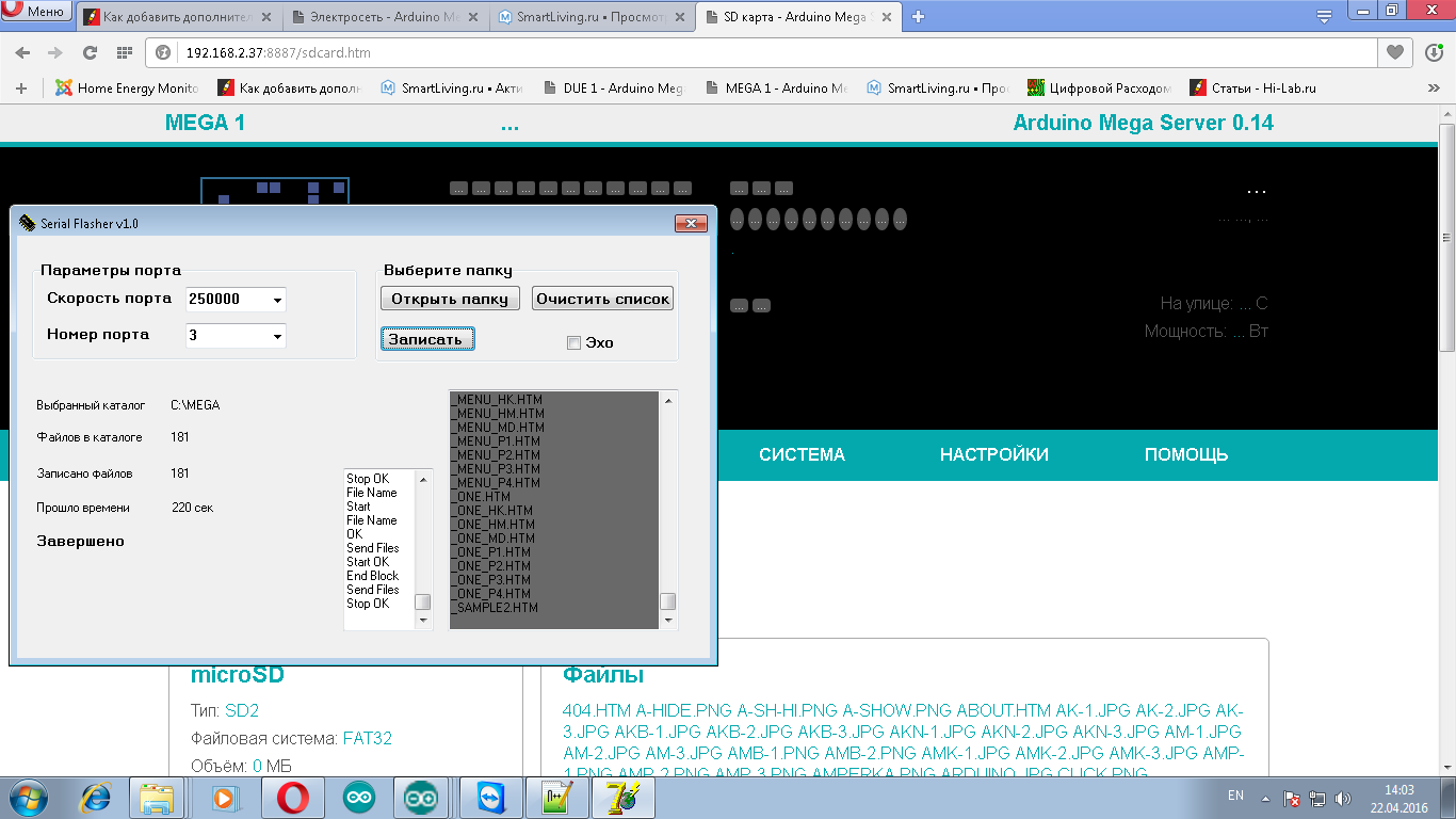

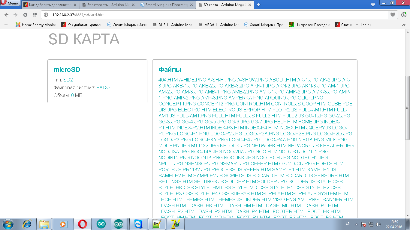

Ну ребята-это СКАЗКА!!! Правда вопросов больше чем звезд на небе! Но со временем разберёмся.
Не удержался-взял чистую карту,фат32,вставил в шилд,загрузил скетч(только поправил подсеть)
Ide 1.7.8,с 12 пинка увидел порт,залил скетч.......
Я понимаю,что в файлах переделывал все для себя и возможно нарушил что то.
Вечером проверю на настроенной Ide. Теперь надо собрать все переделки в одну кучу и попробовать еще раз
установить...
А на дуе так и не компилится...........
установить...

Получилось. как впечатления?,ошибки записи имеются?удобства использования программы?
Re: Arduino Mega Server
Я пока в диком шоке от увиденного и еще не осознаю всех перспектив)))) Файлы заливал 2 раза разные-записало с заменой.
не сообразил проверить картинки на большом компе-мега занята работой и отвлекать её нельзя))) С разбегу только скажу,
что опера ругается на долгое ожидание свободного сокета и наверное поэтому не отображает цифры.
Вечером отпишусь о результатах подробнее.

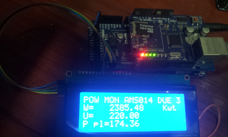

Первый раз такое состояние было лет 30 назад когда я спаял ZX spectrum на 130 корпусах с 512 килобайтами оперативы
и СР-М80 на борту,год бился с запуском,а оказалось битой микруха памяти)) Другой раз когда 2 месяца бился головой в монитор с пустыми HTML страницами у 013 АМС ,пока не понял,что XP с хромом не дружат с проектом.7 винда и опера решили проблему. ну и теперь сейчас. Что такое CSS я узнал месяц назад.А сейчас вернул на "историческую родину" напряжение на даш-панель и обалденные картинки в полноэкранных демках.Как сверх задачу для себя пытаюсь вывести и полноэкранный счетчик киловатт-часов.А для этого надо постоянно играть с фаилами на карте-достало уже вытаскивать и заливать отдельно.
А тут оптом загнал-не получилось-вернул обратно. Кстати "починил" свои сд карты-теперь можно посмотреть разницу у производителей.Остальные вопросы вечером-уже дома.
