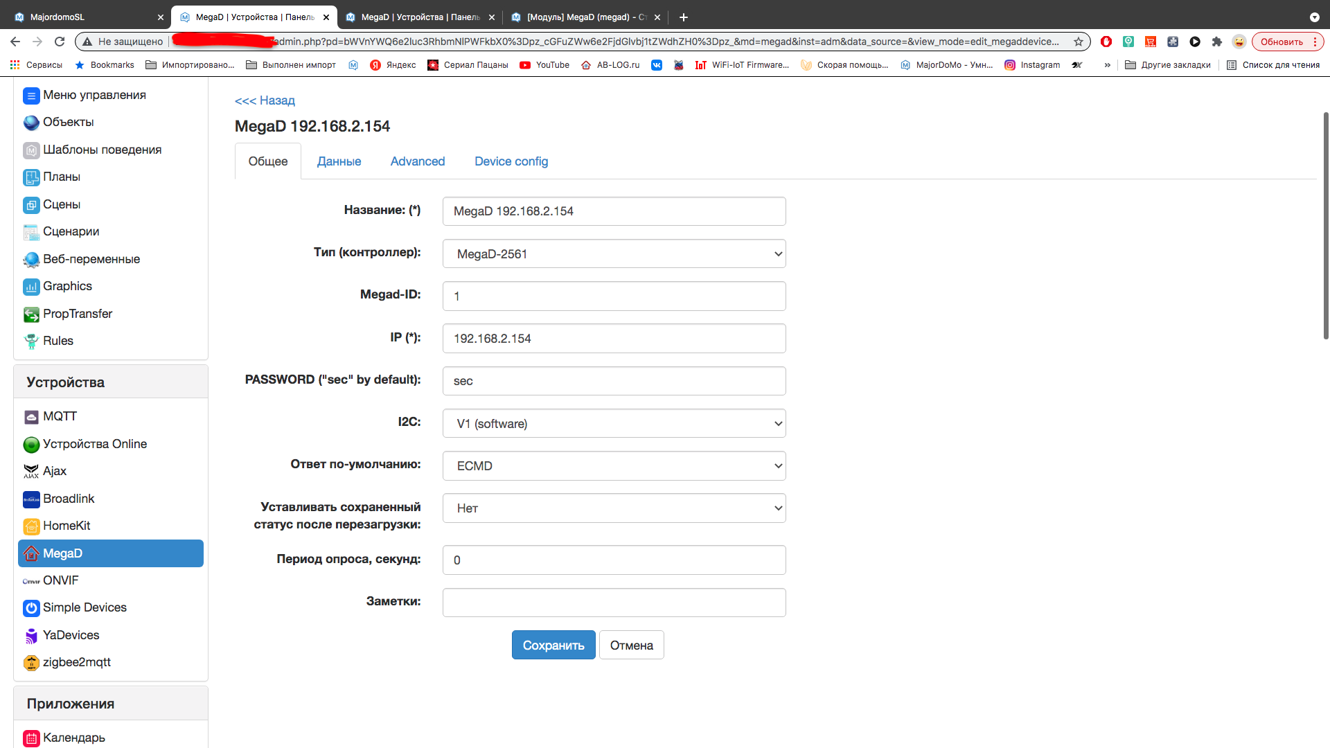

Точно по портам, куда подключены датчики, нет никаких привязок в модуле "MegaD"?
Посмотрите, может в модуле "MegaD" на вкладке "Общее" в пункте "Период опроса, секунд:" стоит что-то, отличное от "0"?
Я подозреваю, что именно модуль опрашивает датчики и что-то делает потом. Либо ПУ хулиганят. Механизмы в ПУ непрозрачные для пользователя, может попробовать их не использовать?

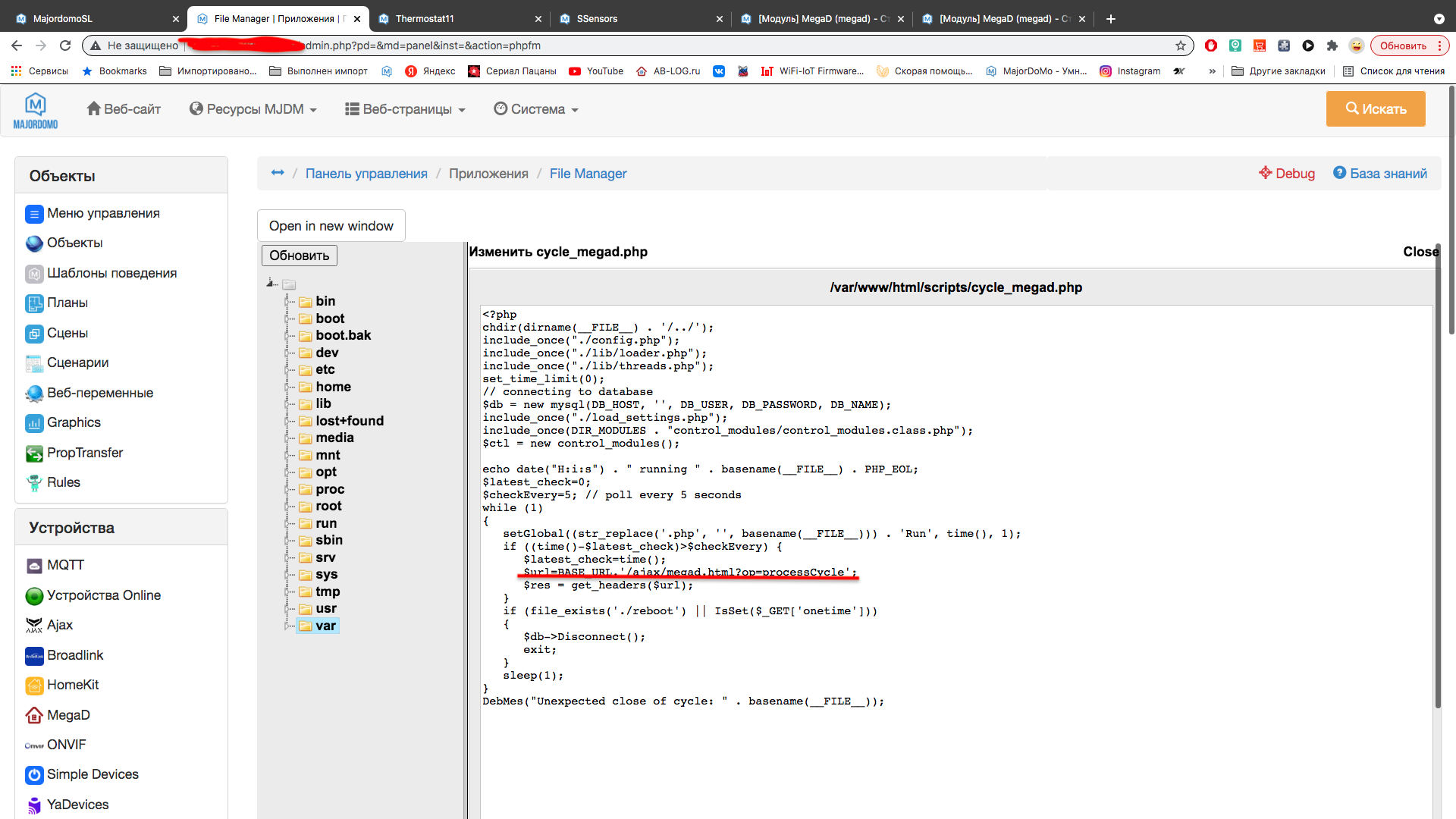

как писал Сергей <Конструкция /ajax/megad.html?op=processCycle используется для периодического опроса>

Re: [Модуль] MegaD (megad)
Вот нашел этот пункт , удалил , но вроде было где то еще , отпишусь о изменениях , спасибо
- Снимок экрана 2021-09-02 в 23.06.38.png (369.28 КБ) 6495 просмотров
Докладываю , проблема осталось , надо еще вторую строку найти и удалить
У вас точно в модуле "MegaD" на вкладке "Общее" в пункте "Период опроса, секунд:" стоит "0"?
Gutsu Dmitriy
- Сообщения: 26
- Зарегистрирован: Вс янв 21, 2018 11:12 pm
Точно , провереноChainik писал(а): Пн сен 06, 2021 8:10 pm У вас точно в модуле "MegaD" на вкладке "Общее" в пункте "Период опроса, секунд:" стоит "0"?
Gutsu Dmitriy
- Сообщения: 26
на всех опрос , ноль
