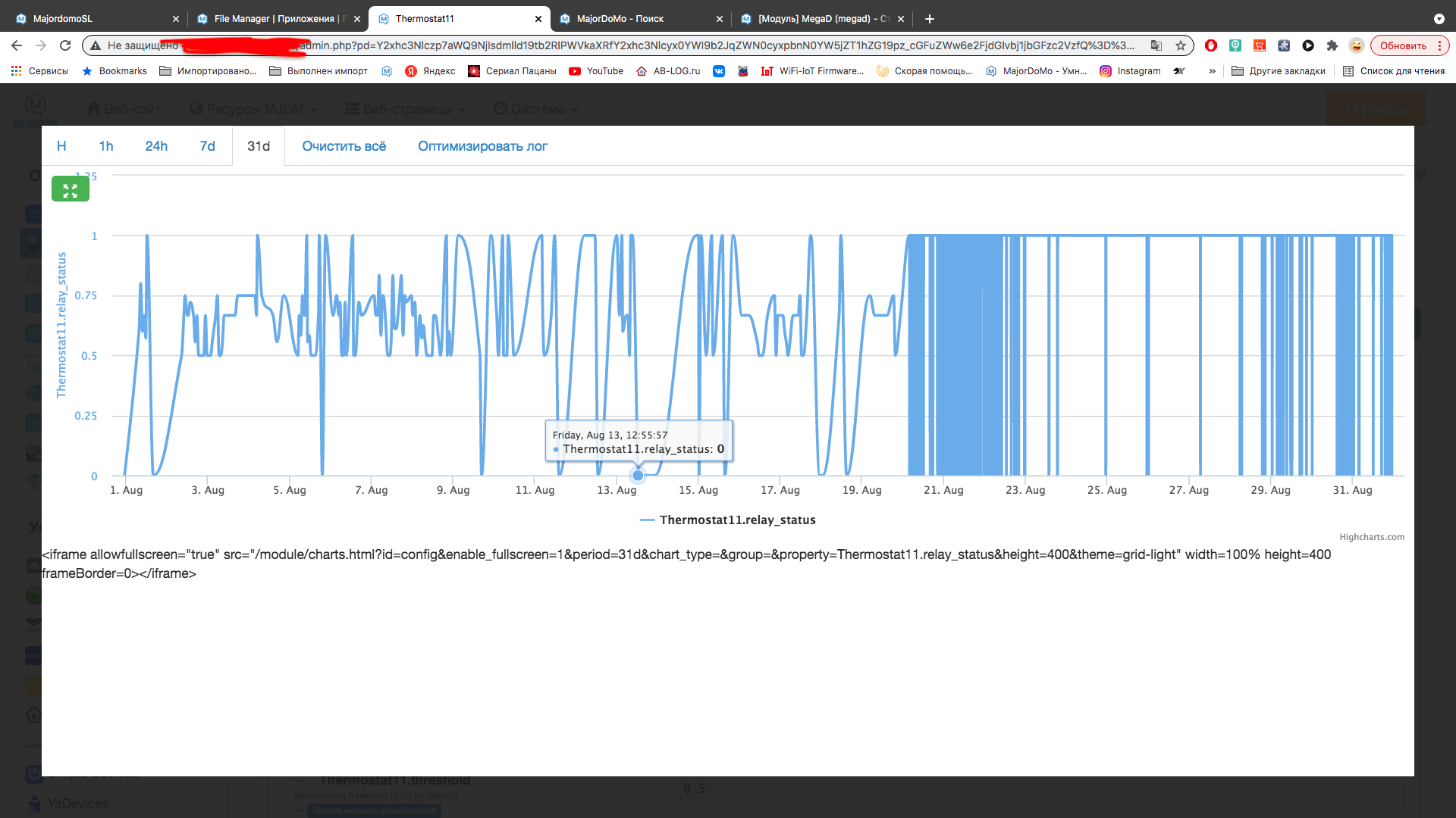

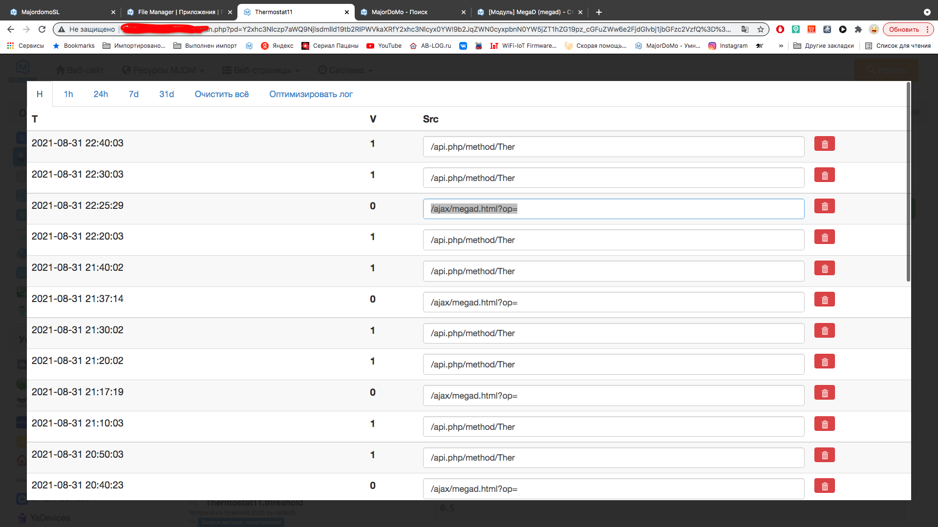

Добрый вечер , как избавится от /ajax/megad.html?op= , с помощью контролера 2561 реализованы термостаты теплых полов , и получается термостат включает теплый пол так как температура ниже нормы а /ajax/megad.html?op= его выключает с разным интервалом , как то я находил этот ajax через File Manager и удалил все что с ним связано и все стало хорошо , но после переноса системы и обновления модуля, это жесть опять вернулась и не могу теперь ее найти и удалить и избавится от этой проблемы

- Снимок экрана 2021-08-31 в 23.08.48.png (282.68 КБ) 7359 просмотров

Если я правильно понял, Мега у вас управляет теплым полом автономно. Однако модуль "MegaD" начинает параллельно что-то дергать, сбивая всю логику.
Если это так, то решение простое: убрать привязку всех датчиков из модуля "MegaD" и настроить опрос датчиков вне модуля. Пример, как это можно сделать: https://mjdm.ru/forum/viewtopic.php?f=4&t=7444&start=14

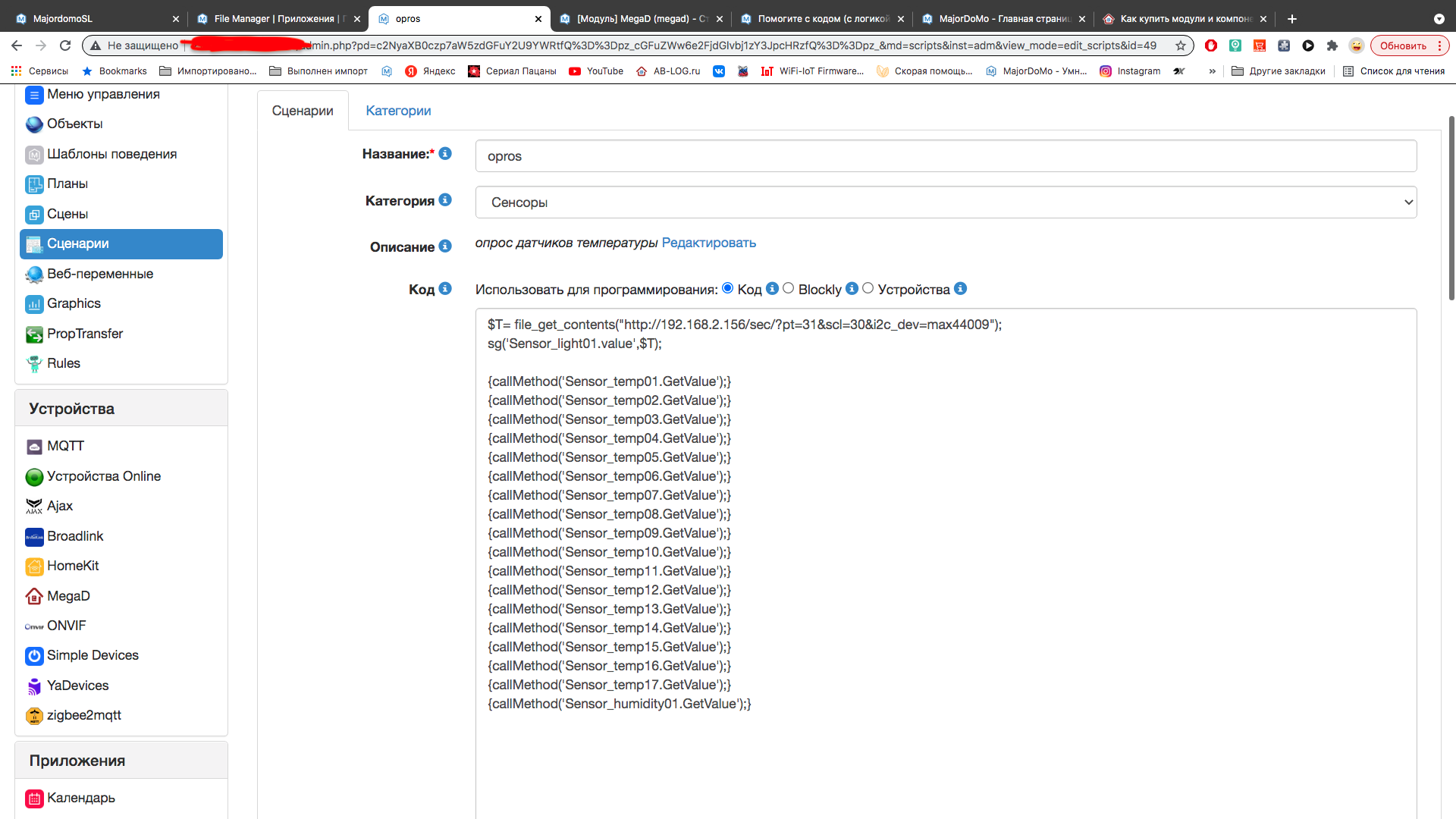

Re: [Модуль] MegaD (megad)
Опрос датчиков идет вне модуля , мега работает под управлением сервера когда он доступен когда нет автономно , через простые устройства сделаны термостаты , все работает штатно кроме тех моментов когда подключается ajax , он почему то вырубает теплый пол , в свою очередь термостаты его заново включают и так по кругу , не всегда но порой переключается часто , как я понял ajax это опрос портов , не понятно почему он их вырубает но прошлый раз решил проблему удалив строку с ajax через File Manager из двух файлов , mega.php или что то еще , не могу вспомнить и найти их не могу , прошлый раз долго искал , и проблема была решена
вот
- Снимок экрана 2021-09-02 в 21.06.07.png (389.01 КБ) 7264 просмотра

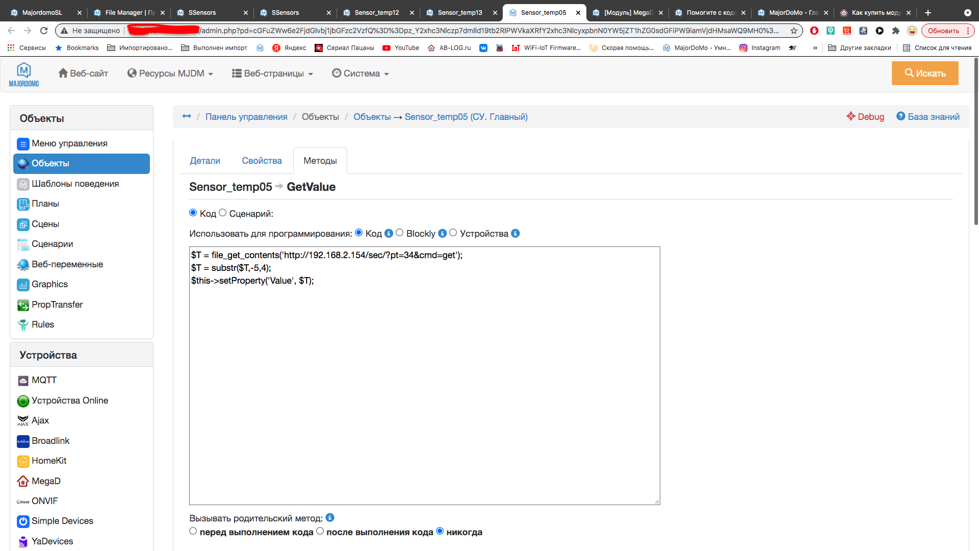

Опрос идет через методы
- Снимок экрана 2021-09-02 в 21.18.07.png (288.29 КБ) 7264 просмотра
