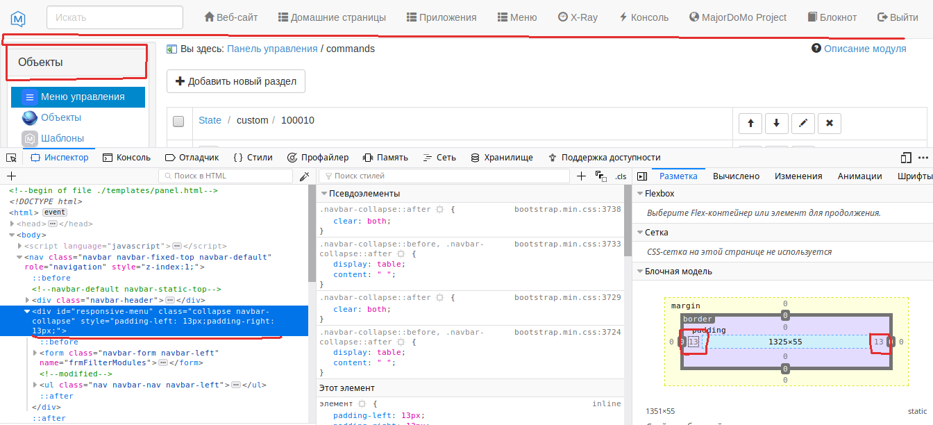

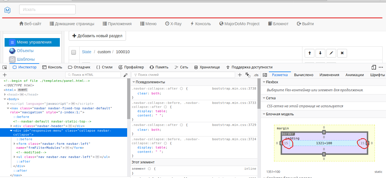

Проблема точно с размером экрана(точнее с разрешением). У меня тоже такой глюк верстки странички.
Попробуй уменьшит окно браузера, пока адаптивная страничка не перейдет в режим планшета.
Верхняя менюшка скроется и будет счастья )))
У меня такое же неудобство, но экспериментальным путем выяснил, что изменяя параметр боковых границ с 15 на 13 и меньше, размер верхней панельки соответственно так же меняется и становится не в две строки а в одну и тогда становится видно скрытый ранее раздел объекты.

olehs
Сообщения: 1115
Re: Ещё немного обновлений
Сообщение olehs »
u885 писал(а): Вс фев 17, 2019 10:38 pm У меня такое же неудобство, но экспериментальным путем выяснил, что изменяя параметр боковых границ с 15 на 13 и меньше, размер верхней панельки соответственно так же меняется и становится не в две строки а в одну и тогда становится видно скрытый ранее раздел объекты.
Я пытался бороть этот глюк в апдейте от 8 февраля. У Вас какая версия? Хотя по классам на картинке видно, что старее.
P.S. Я борол накрытие пункта меню Объекты при сворачивании в 2 строки.
С самим сворачиванием можно бороться только в частном порядке (типа как Вы уменьшили паддинг), т.к. количество пунктов может меняться. Кроме того, при уменьшении размера окна браузера меню все равно в какой-то момент разбивается на 2 строки, прежде чем схлопнуться
