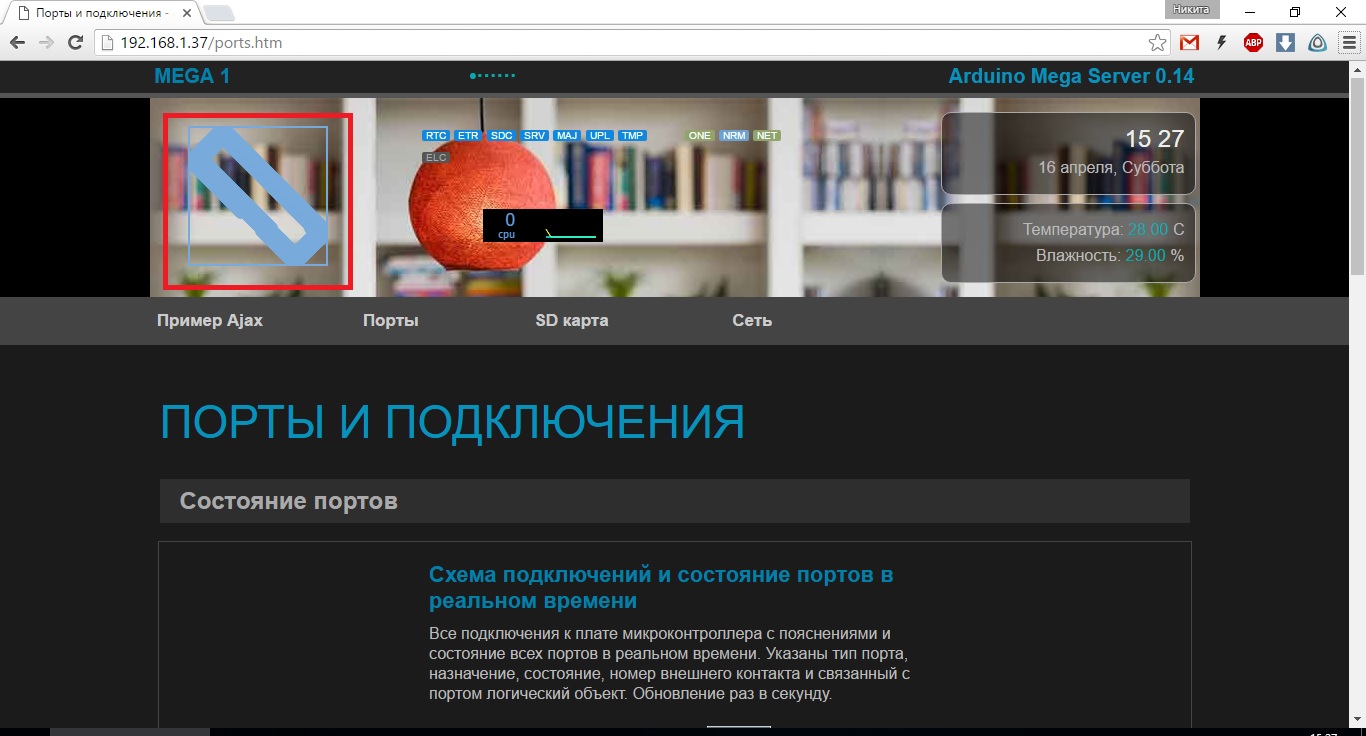

С кодом уже почти до конца разобрался =D. Вот такой "монстр франкенштейна" у меня получился.
КартинкаSPOILER_SHOW
Основа - default тема, css от хакер дизайна, да ещё и картинку в dash-панель вхерачил))
Правда что-то с прозрачными скетчами на процессинге дело не пошло)) дело в том что он как бы очередной кадр выдаёт на фоне предыдущего...и если задать фон прозрачным - получается то что на картинке обвёл красным квадратом)) (думаю можно догадаться что это скетч пинг понг в такое превратился))). Аналогичная фигня происходит, если у графика загрузки проца фон прозрачный сделать. По-этому и решил спросить - как гуру процессинга - подскажи, не встречался с таким? Решение никакое в голову не приходит?

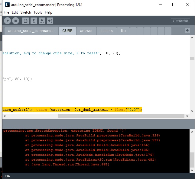

И ещё один момент - сильно напрягает вытаскивать флешку)) А сериал командер у меня почему-то отказывается работать. Вот такие ошибки ловлю:
Есть идеи как исправить?
