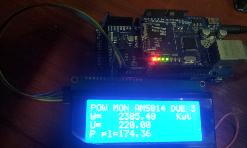

В процессе "въезжания" в АМС прикрутил кинескопчик.Теперь АМС стал ещё более независимым даже при отсутствии СД карты или шилда(если сгорело или поломалось).На экран 20*4 можно вывести до 12-15 параметров температуры,влажности или как у меня напряжения,мощности и киловатт-часы.С дуей прекрасно работает по i2c.К вечеру попробую прицепить провод подлиннее.Если получится метров 20,тогда будет возможность повесить экран в комнате,а дую в серверной.А учитывая,что у дуйки два порта i2c потянула-бы она 2 экрана с разной инфой?
И еще пара замечаний тестирования.
При активной работе температура w5100 51 градус(на дуе и меге одинаково.температура платы 35 С ,в помещении 28)
Электро модуль на дуе нормально работать не хочет.При заливке отдельно скетча с сайта http://boredomprojects.net/index.php/pr ... gy-monitor
все прекрасно работает и меряет с 4 ватт! и никаких активных посторонних напряжений!
Самостоятельно портировать код не смогу,буду просить друзей.
Есть идея создать ветку "библиотека решении для АМС",чтобы было все в одном месте и не искать по форуму.
