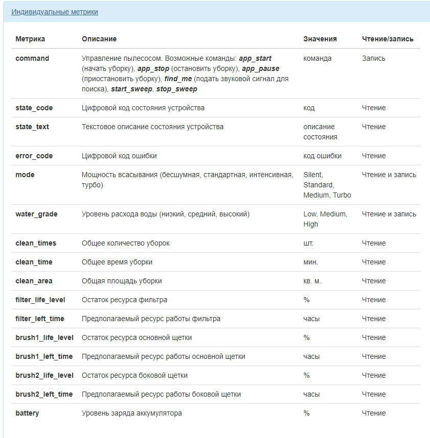

Всем привет.
Будьте добры, напишите у кого какие параметры для боковой щетки.
[{" siid ": 15," piid ": 1}] - износ щетки
[{" siid ": 15," piid ": 2}] - примерный оставшийся ресурс щетки
отказывается работать.

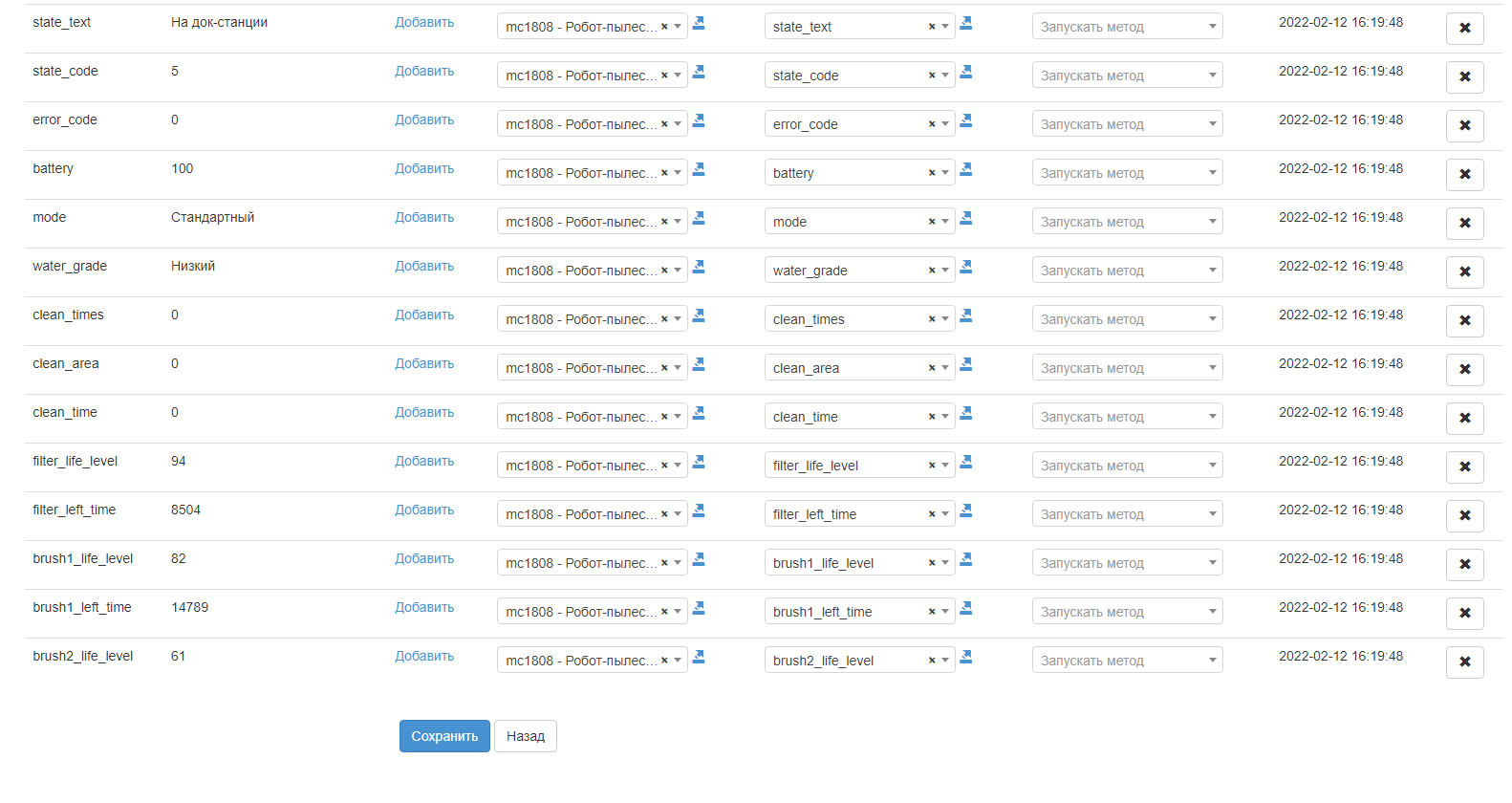

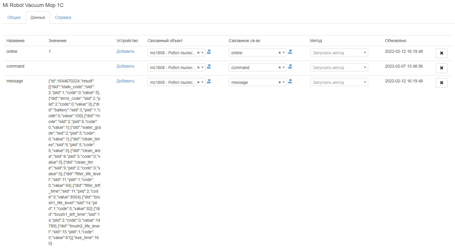

Робот-пылесос Xiaomi Mi Robot Vacuum-Mop Essential.
Берите кому надо. Работает все кроме brush2_left_time - Предполагаемый ресурс работы боковой щетки. Почему не знаю. API команда проходит, через xiaomimiio.class.php работать отказывается.

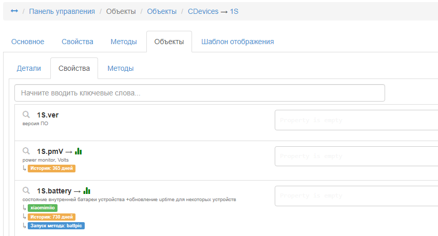

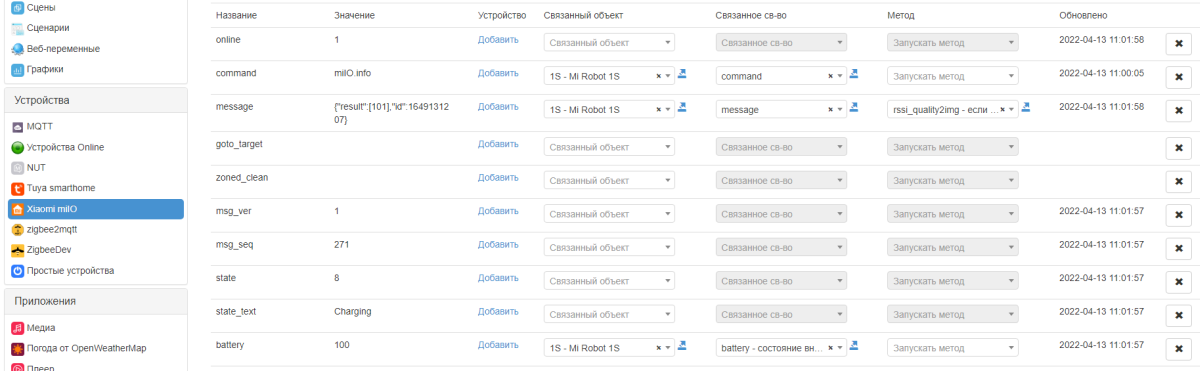

Коллеги, в чем может быть проблема... посоветуйте.
Создал объект для пылесоса, назначил ему в некоторые поля данные из miIO, все обновляется пылесос видится, а данные в свойства самого объекта не залетают...
Так, например, сделал свойство battery, оно в miIO обновляется, а в самом объекте - нет... :?
