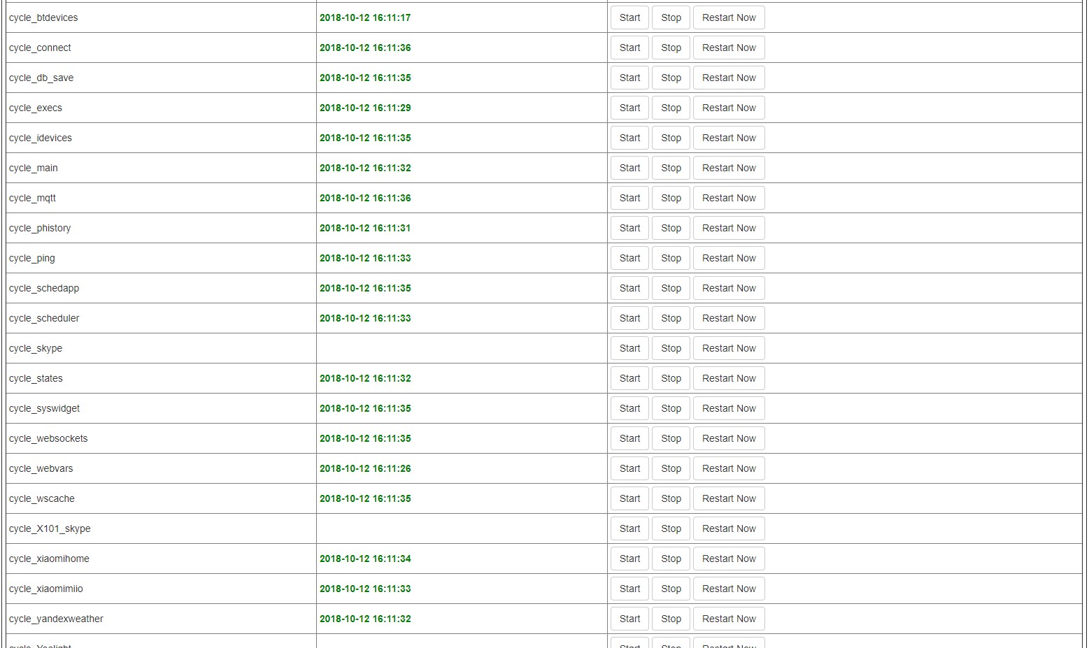

1. Включите все логи в настройках модуля и дайте лог цикла модуля (log_дата_cycle_xiaomihome.php.txt) и лог самого модуля (дата_xiaomi.log).

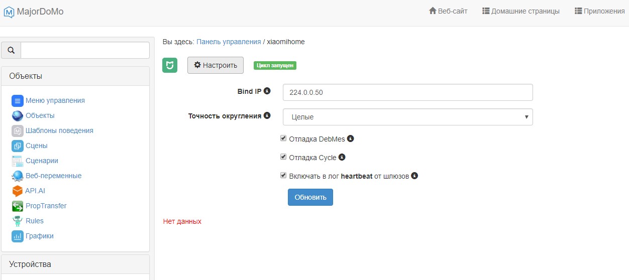

2. Cкриншоты главной страницы модуля и его настроек?

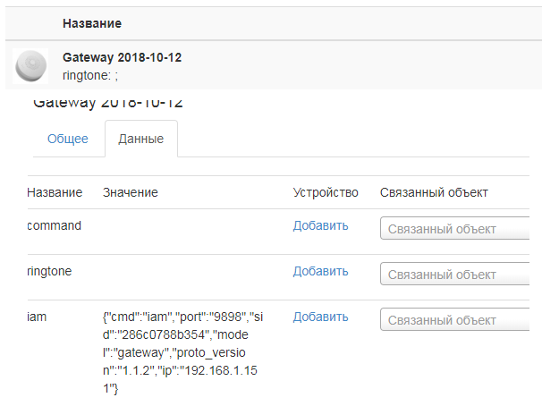

3. Cкриншоты вкладки Services из X-Ray?
Не знаю чем вам помогут логи с МЖД, если проблема в шлюзе который ничего не шлет и у него все порты закрыты

2.
см. скрин
3.
см. скрин

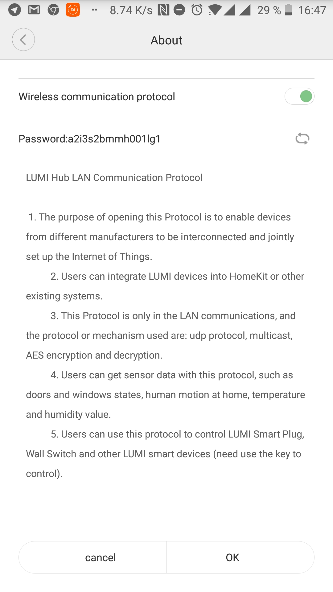

Хорошо. Теперь скрин из Михом, где видно активный режим разработчика и ключ.
skorolenko
Сообщения: 11
Зарегистрирован: Пн сен 10, 2018 12:14 pm
Сообщение skorolenko »
skysilver писал(а): Пт окт 12, 2018 4:23 pm Хорошо. Теперь скрин из Михом, где видно активный режим разработчика и ключ.

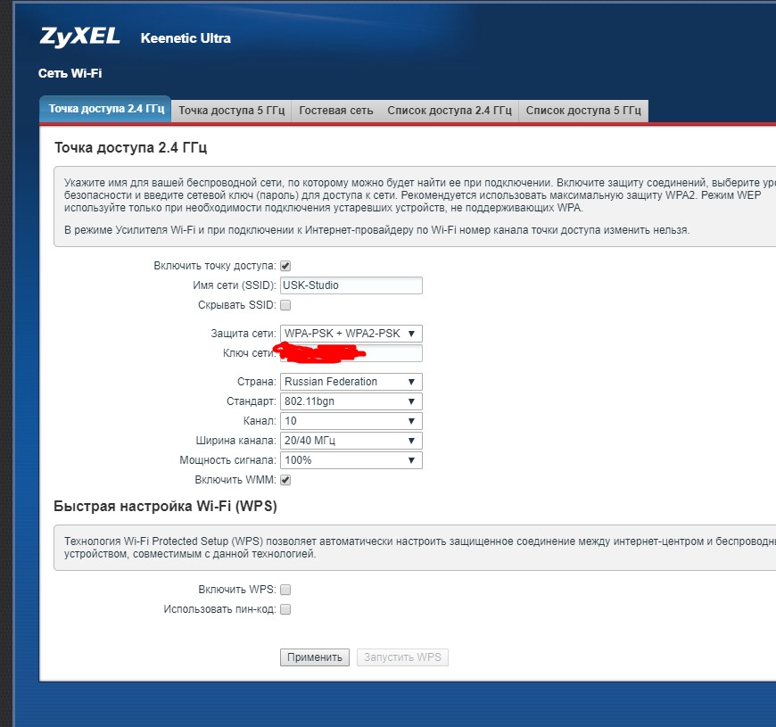

Изоляция wifi-клиентов на роутере выключена?
- так в процетированном вами тексте есть же = "fw_ver":"1.4.1_157" или вы о чем?
- честно говоря не знаю, так как в настройках роутера не видел такой настройки (скрин настройки вайфай сети приложил)

Установи в кинетик компонент захвата пакетов. Запусти захват пакетов, пожмакай на сяоми кнопки, порули подсветкой шлюза из михом, останови захват, скачай дамп траффика и скинь сюда.
