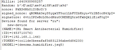

Приобрел аппарат Mi Smart Antibacterial Humidifier. Xiaomi miIO видит аппарат включен или выключен. Где найти данные температуры и влажности. Как управлять им? Подскажите пожалуйста

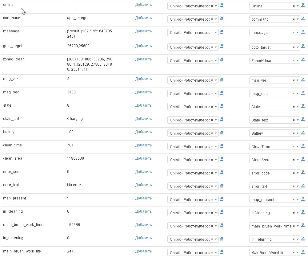

Добрый. Подскажите пожалуйста как вывести данные с пылесоса (заряд батареи, износ щеток, уровень воды) из модуля miio xiaomimiio.class.php на сцену в элемент типа - html. Дело в том, что эти данные не отображаются в Xiaomi miIO. Там только online, command
и message.

А этого что нет?Диаф писал(а): Сб янв 29, 2022 6:16 pm Добрый. Подскажите пожалуйста как вывести данные с пылесоса (заряд батареи, износ щеток, уровень воды) из модуля miio xiaomimiio.class.php на сцену в элемент типа - html. Дело в том, что эти данные не отображаются в Xiaomi miIO. Там только online, command
div class="Chipik">
<font size="6" color="Green" face="Arial"><center>Информация</center></font>
<font size="4" color="White" face="Arial">
Статус: %Chipik.State_text_rus%
<br/>
Уровень заряда: %Chipik.Battery%%
<br/>
Время уборки: %Chipik.СleanTime% минут
<br/>
Основная щетка: %Chipik.MainBrushWorkLife% часов
<br/>
Боковая щетка: %Chipik.SideBrushWorkLife% часов
<br/>
Фильтр: %Chipik.FilterWorkLife% часов
<br/>
Датчики: %Chipik.SensorDirtyLife% часов
</font>
</div>Re: [Модуль] Xiaomi miIO (xiaomimiio)
Присутствует только три строки:
online
command
message
message всегда показывает ошибку - {"id":1643381586,"error":{"code":-9999,"message":"user ack timeout"},"exe_time":4030}
Раньше когда делал команду - app_start, app_stop, app_charge пылесос ругался, что команды непонятные.
Доработал xiaomimiio.class.php, поменял следующие параметры:
app_start
было - $params = '{"did":"app_start","siid":18,"aiid":1,"in":[{"piid":1,"value":2}]}';
стало - $params = '{"did":"app_start","siid":2,"aiid":1,"in":[]}';
app_stop
было - $params = '{"did":"app_stop","siid":18,"aiid":2,"in":[]}';
стало - $params = '{"did":"app_stop","siid":2,"aiid":2,"in":[]}';
app_charge
было - $params = '{"did":"app_charge","siid":2,"aiid":1,"in":[]}';
стало - $params = '{"did":"app_charge","siid":2,"aiid":3,"in":[]}';
Теперь уборка запускается, останавливается и отправляется на базу.
То-есть изначально в модуле xiaomimiio.class.php для моего типа пылесоса неверные настройки.
Сейчас вручную добавил в базу данных таблица - miio_commands строки battery, state_code, state_text, error_code, mode, clean_time, water_grade. Теперь можно установить связанный объект и связанное свойство. Но вот как вытащить данные из xiaomimiio.class.php я не знаю. Не силен в РНР.
API команды все работают, все показывает.
