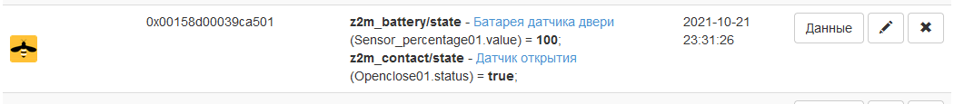

да там вроде ничего сложного, все интуитивно понятно, принцип такой же как и у zigbee2mqtt, даже попроще.
Первоначальная настройка стандартная, прописываете адрес/порт сервера MQTT, также указываете топик, и если используется авторизация то еще вбиваете логин/пароль
после чего прилетают события от устройств и они появляются в списке, дальше нужно нажать на кнопку "Данные" и привязать необходимый топик с Объектом, выбрав его свойство или метод...
При том не знаю это баг или фича, но в zigbee2mqtt если модуль не знал про устройство, то его никак нельзя было добавить и использовать в модуле, а в ZigbeeDev это сделать можно (правда оно будет некорректно отображаться в самом модуле но в теории работать будет)
вот например у меня добавился датчик открытия, о котором ZigbeeDev ничего не знает, но тем не менее я его успешно привязал к ПУ
