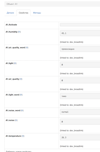

Re: Модуль Broadlink
Создайте обьект А1 и привяжите его в модуле, в обьект данные и добавяться.rzag писал(а):Спасибо, все оказалось еще проще: был включен файервол, который откидывал эти пакеты.
Все устройства нашлись. Дальше снова проблемы![]()
MP1 обновляется и получает данные,
RM2 тоже все ок,
А1 обновляется, но данные никакие не приходят
SP mini не обновляется и не получает данные
Проверьте внимательнее IP и MAC адреса...в IP, к примеру, иногда переворачивается задом-наперед...а так же смотрите, чтобы верное устройство было выбрано, и выставлен период обновления.rzag писал(а): А1 обновляется, но данные никакие не приходят
Услуги в профиле коннект
Ура!!! Все заработало и обновляется - были перепутаны цифры в IP-шнике.
Спасибо ребята за помощь.
