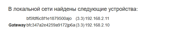

Коллеги, доброго дня. А кто-нибудь подключал блютуз сетевой светильник через шлюз туи? У меня только через облако управляется. Через локальное управление и mqtt не хочет. Нет ли у кого опыта управления локально?

Yevgen16 писал(а): Пт сен 12, 2025 12:15 pm Коллеги, доброго дня. А кто-нибудь подключал блютуз сетевой светильник через шлюз туи? У меня только через облако управляется. Через локальное управление и mqtt не хочет. Нет ли у кого опыта управления локально?
У меня из блютусных устройств только градусник - он нормально читается локально
Начинать надо со шлюза, так как модуль взаимодействует именно с ним - посмотреть, видит ли Скан шлюз. Если не видит, то может быть шлюз версии 3.5, с ними всё сложно
Если же видит, то можно сделать в аппликации Сцену включающую светильник, а потом в модуле посмотреть какой код у этой сцены и прислать его мне - я посмотрю чем блютус выключатель отличается от зигби...

fandaymon писал(а): Пт сен 12, 2025 8:35 pm Начинать надо со шлюза, так как модуль взаимодействует именно с ним - посмотреть, видит ли Скан шлюз. Если не видит, то может быть шлюз версии 3.5, с ними всё сложно
Шлюз видит, версия 3.3

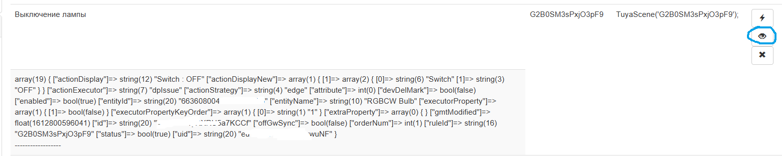

Yevgen16 писал(а): Сб сен 13, 2025 10:21 am А вот про сцену можно немного подробнее, пока не соображу что и как :D
В аппликации на телефоне есть вкладка Сценарий - там можно добавить свой сценарий, чтобы по клику на экранную кнопку что-нибудь делалось. Надо сделать новый сценарий, который будет, например, включать реле. После этого в модуле, во вкладке Сцены этот сценарий появится. Тогда можно будет нажать на Глаз и посмотреть, какие метрики отсылаются для включения реле

fandaymon писал(а): Ср сен 24, 2025 6:51 pm Тогда можно будет нажать на Глаз и посмотреть, какие метрики отсылаются для включения реле
Все сделал :)
Включение:
array(19) { ["actionDisplay"]=> string(11) "ON/OFF : ON" ["actionDisplayNew"]=> array(1) { [20]=> array(2) { [0]=> string(6) "ON/OFF" [1]=> string(2) "ON" } } ["actionExecutor"]=> string(7) "dpIssue" ["actionStrategy"]=> string(4) "edge" ["attribute"]=> int(0) ["devDelMark"]=> bool(false) ["enabled"]=> bool(true) ["entityId"]=> string(22) "bfxxxxxxxxxxxx" ["entityName"]=> string(4) "lamp" ["executorProperty"]=> array(1) { [20]=> bool(true) } ["executorPropertyKeyOrder"]=> array(1) { [0]=> string(2) "20" } ["extraProperty"]=> array(1) { ["path"]=> string(26) "/pages/device/detail/index" } ["gmtModified"]=> int(1759043007677) ["id"]=> string(20) "oxxxxxxxxxxxxxxxxxxx" ["offGwSync"]=> bool(false) ["orderNum"]=> int(1) ["ruleId"]=> string(16) "fg25pgRLaT01Gups" ["status"]=> bool(true) ["uid"]=> string(20) "euxxxxxxxxxxxxx" }
Выключение:
array(19) { ["actionDisplay"]=> string(12) "ON/OFF : OFF" ["actionDisplayNew"]=> array(1) { [20]=> array(2) { [0]=> string(6) "ON/OFF" [1]=> string(3) "OFF" } } ["actionExecutor"]=> string(7) "dpIssue" ["actionStrategy"]=> string(4) "edge" ["attribute"]=> int(0) ["devDelMark"]=> bool(false) ["enabled"]=> bool(true) ["entityId"]=> string(22) "bfxxxxxxxxxxxx"" ["entityName"]=> string(4) "lamp" ["executorProperty"]=> array(1) { [20]=> bool(false) } ["executorPropertyKeyOrder"]=> array(1) { [0]=> string(2) "20" } ["extraProperty"]=> array(1) { ["path"]=> string(26) "/pages/device/detail/index" } ["gmtModified"]=> int(1759043044355) ["id"]=> string(20) "Axxxxxxxxxxxxxxxxxxxx" ["offGwSync"]=> bool(false) ["orderNum"]=> int(1) ["ruleId"]=> string(16) "hwr7U82dSbuoa7av" ["status"]=> bool(true) ["uid"]=> string(20) "euxxxxxxxxxxxxx" }
Яркость:
array(19) { ["actionDisplay"]=> string(16) "Brightness : 800" ["actionDisplayNew"]=> array(1) { [22]=> array(2) { [0]=> string(10) "Brightness" [1]=> string(3) "800" } } ["actionExecutor"]=> string(7) "dpIssue" ["actionStrategy"]=> string(4) "edge" ["attribute"]=> int(0) ["devDelMark"]=> bool(false) ["enabled"]=> bool(true) ["entityId"]=> string(22) "bfxxxxxxxxxxxx"" ["entityName"]=> string(4) "lamp" ["executorProperty"]=> array(1) { [22]=> int(799) } ["executorPropertyKeyOrder"]=> array(1) { [0]=> string(2) "22" } ["extraProperty"]=> array(2) { ["dpScale"]=> int(0) ["path"]=> string(26) "/pages/device/detail/index" } ["gmtModified"]=> int(1759043161927) ["id"]=> string(20) "Nxxxxxxxxxxxxxxxxxxx" ["offGwSync"]=> bool(false) ["orderNum"]=> int(1) ["ruleId"]=> string(16) "8oHtPIlKG8nr3Pit" ["status"]=> bool(true) ["uid"]=> string(20) "euxxxxxxxxxxxxx" }
Яркость до 1000 почему-то идет регулирование, а не до 100 как обычно

Выглядит так, что тут просто стандартное false/true в свойство 20, для выключения/включения
Какие значения идут в яркость можно посмотреть в модуле кликнув на метрику - там будет видно минимальное и максимальное значение и делитель
А прописан ли локальный адрес и ключ у шлюза? Может быть есть какие-то датчики, которые можно подклюить к шлюзу и посмотреть как с ними работается локально?
