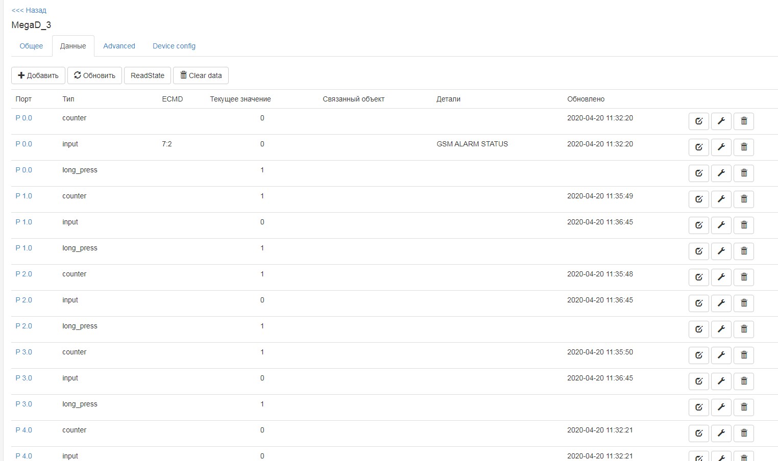

MegaD-2561-24I14O-RTC-POE (моноблок, совместимый с прошивкой ab-log.ru)-просьба откликнутся у кого такой моноблок работает с МД.
Так как у меня не считывает МД конфигурацию Меги -моноблока.
только определился один вход (7:2), а остальные не читаются(8:2,9:2 и т.д.)
Все возможные проверки(тесты) и прошивки не помогли.
