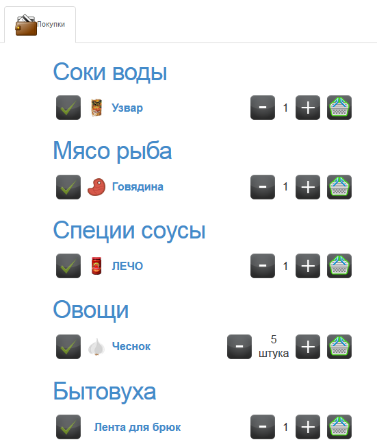

От себя добавил еще мелочь: в списке покупок название категорий теперь в виде ссылок на полный перечень продуктов данной категории. Несколько раз напрашивалась ссылка когда смотришь что в списке и тут же хочется что нибудь добавить в данной категории.
У меня теперь выглядит вот так:
