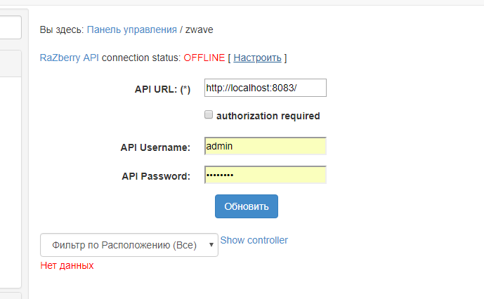

Привет,помогите пожалуйста ,
есть такой модуль Z-Wave RaZberry,Raspberry2 почему устройство OFFLINE как победить проблему? спасибо.

Модуль работает с Z-Way API. Установите Z-Way, которая работает с этой платой.

Сообщение zhilicov »
извините хочу спросить где взять и как установить?
Спасибо.

Сообщение Rad81 »
http://razberry.z-wave.me/z-way-server/
wget -q -O - razberry.z-wave.me/install/v3.0.0-rc1-13-gb66410b | sudo bash
v3.0.0-rc1-13-gb66410b где версия ставьте нужный вам версию
Спасибо!

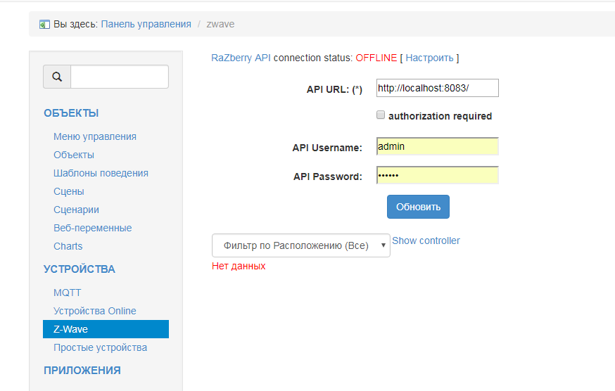

Всем доброго времени суток. Подскажите пожалуйста в чем проблема статуса offline:
Стик покупал вот этот и тут же: http://www.5smart.ru/collection/kontrol ... -z-stick-4
Программа: z-way-server-Windows-v2.3.3.msi

Сообщение VAD07 »
VAD07 писал(а):Всем доброго времени суток. Подскажите пожалуйста в чем проблема статуса offline:
разобрался...
