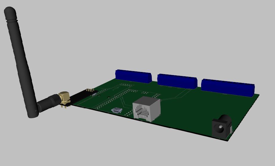

Сообщение ser009 »
Набросок

Сообщение alexsis_76 »
заводим на 6-ти выводный SPI
а когда SPI стал шестивыводным? всегда было четыре, RST не является принадлежностью SPI

Сообщение ser009 »
Я думаю имелось в виду 6 отдельно стоящих ножек на плате.
Re: D9MG корпус для AMS
Сообщение serghei »
Верно. Место пока еще есть - буду использовать 485 конверторы. Входа на 2 сериал. CS пока не думал куда подключить. Скорее всего на любой удобный. И вообще все сериал порты вывести на отдельные колодки вместе с питанием.

Сообщение ser009 »
О каком cs идёт речь?
Вы мне скажите где вы 485 использовать хотите?

Сообщение serghei »
Очень легко передавать данные между контроллерами. В обед скину ссылки на железо. Простая передача по сериалу работает очень шустро.
С телефона не удобно искать. На плате RobotDyn прикрутил TFT экран и по 3 сериалу с 8266 вывожу время , а со второго с любой ардуины данные ( для теста температуру, аналоговый вход и состояние кнопки).

Сообщение serghei »
Модуль 485 еще не приехал, размеры под отверстия не знаю. Выглядит так.
Пример связи одного AMS-мастер , AMS-слейв ( стандартный код ESP8266 от RobotDyn) и любой ардуино ( даллас , кнопка и напряжение).

Сообщение serghei »
Ардуино-слейв.
