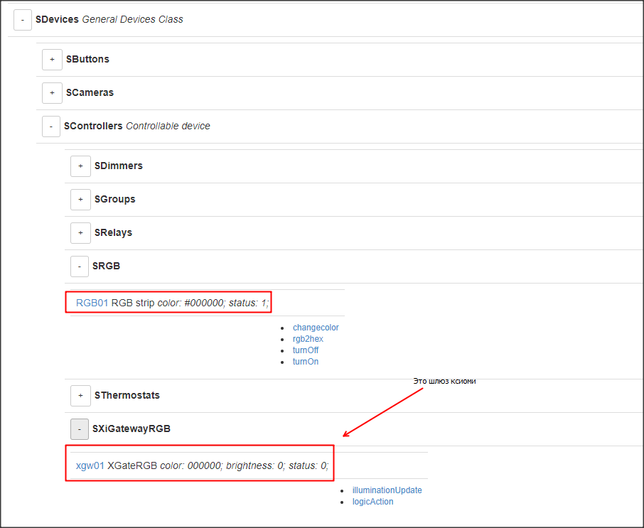

2sega6549
У меня такая иерархия, цвет и яркость на ксиомовском шлюз меняется.
- Snap 2019-04-07 at 11.42.05.png (31.98 КБ) 4611 просмотров

Re: [Модуль] MagicHome (magichome)
перевел шлюз ксиаоми на пу как у вас, тоже заработала яркость, но милайт и маджик хом не хотят адекватно работать на этом пу, походу виноваты сами модулиKvantos писал(а): Вс апр 07, 2019 11:42 am 2sega6549

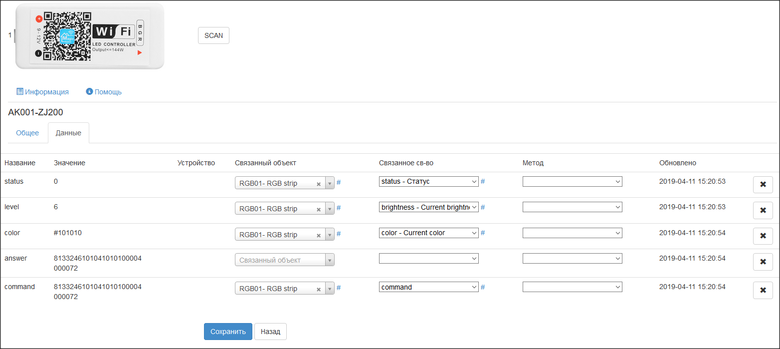

Кто знает разъясните плиз, как ПРАВИЛЬНО его включать и выключать.
Если помещаю объект ленты в RGB простые устройства (ПУ), то метод turnOff отрабатывает корректно. Но метод turnOn уже НЕ работает, нужно дополнительно в свойство "color" записать цвет отличный от "000000", например "ffffff".
При этом если вЫключить ленту из пульта, то запуск метода turnOn и запись в свойство "color" например "ffffff" уже НЕ приводит к включению - нужно только включить с пульта.
В общем как временная мера можно для включения/выключения писать в "color" "ffffff" и "000000", но это не решает проблемы, если одновременно еще и пользоваться пультом.
п.с. в RGB ПУ есть еще стандартные методы "colorUpdated" и "setColor" но смысл их применения в данном случае для меня недоступен )
В общем, кто знает, разъясните плиз....
