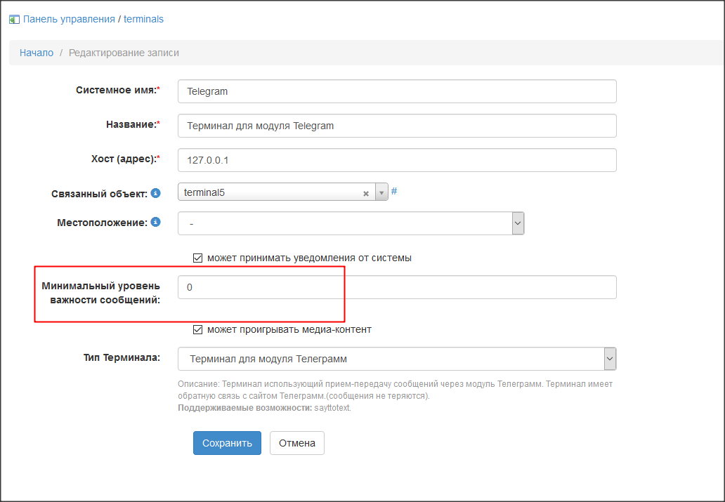

10 это уровень важности сообщения
чтобы проговаривались сообщения системы, поставьте в настройках терминала меньший порог для уровня воспроизводимых сообщений, например 0 (см. скрин), обычно ставят по умолчанию 2

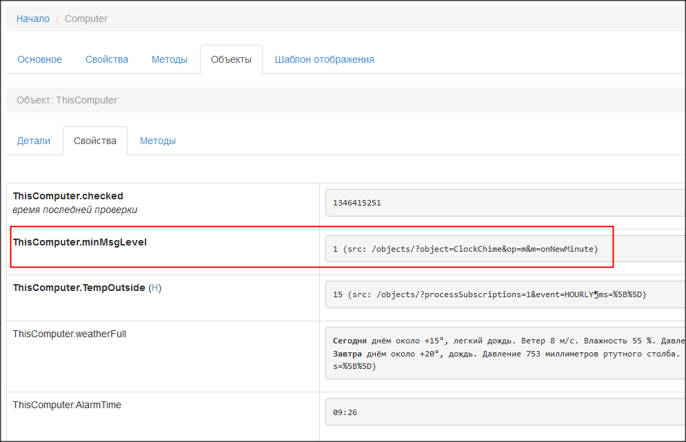

workpage писал(а): Вт июл 09, 2019 2:31 pm Уровень важности сообщения в терминале стоит 0, однако не говорит системные сообщения. Хотя может это и к лучшему.
посмотрите что в свойстве ThisComputer.minMsgLevel (см. скрин), по моему оно в "старой/оригинальной версии" модуля терминалы еще используется, попробуйте туда поставить 0
