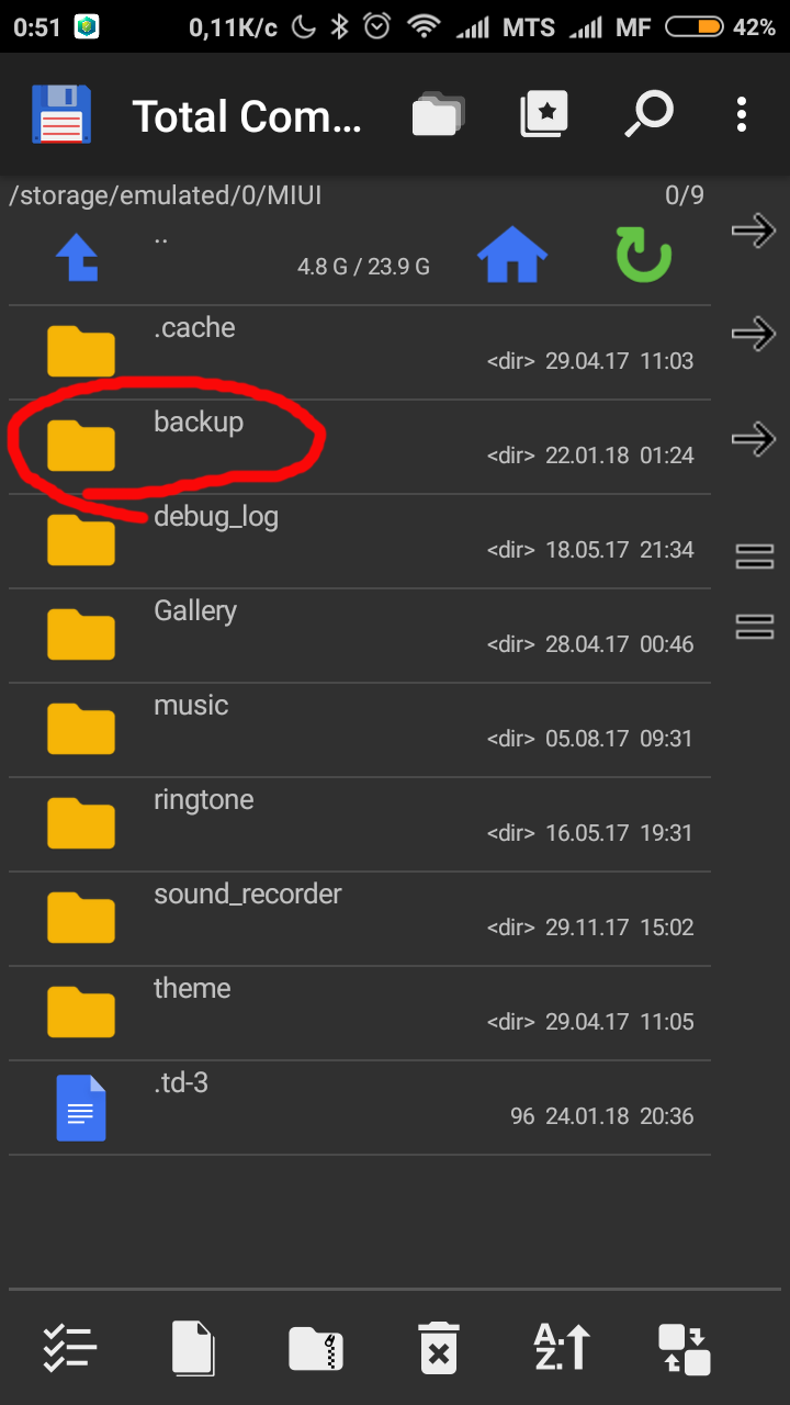

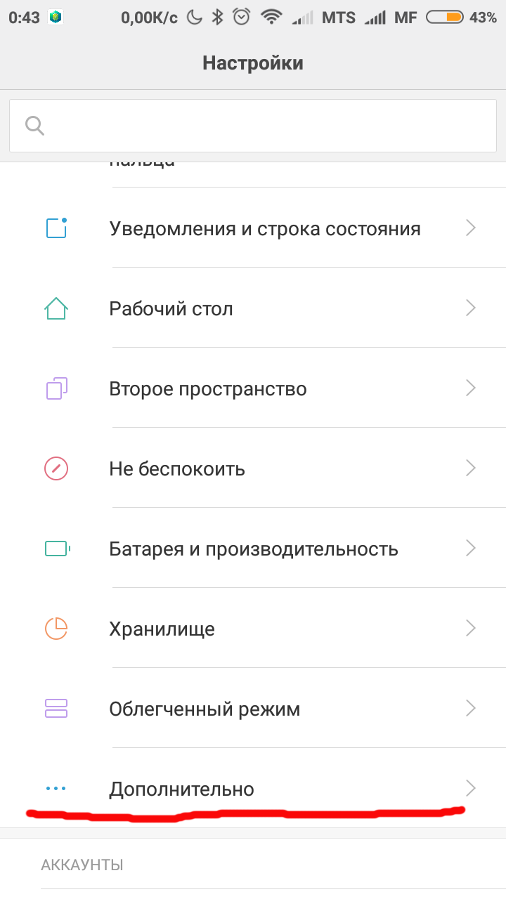

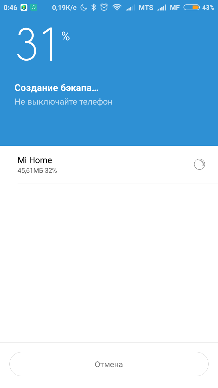

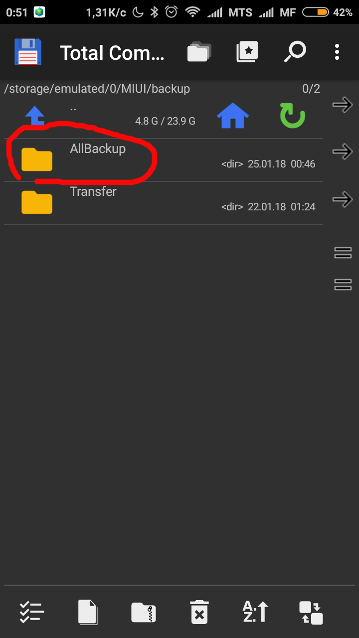

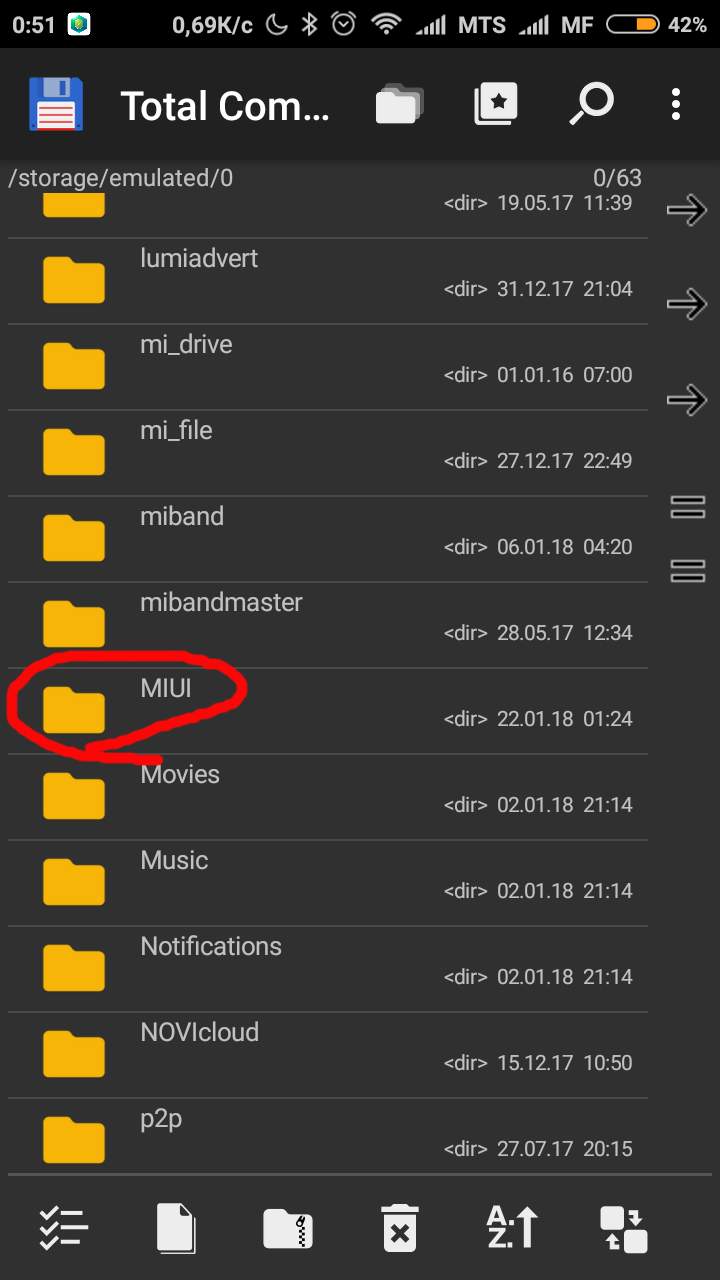

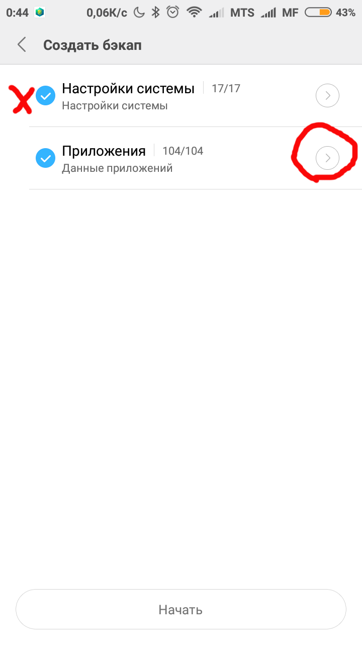

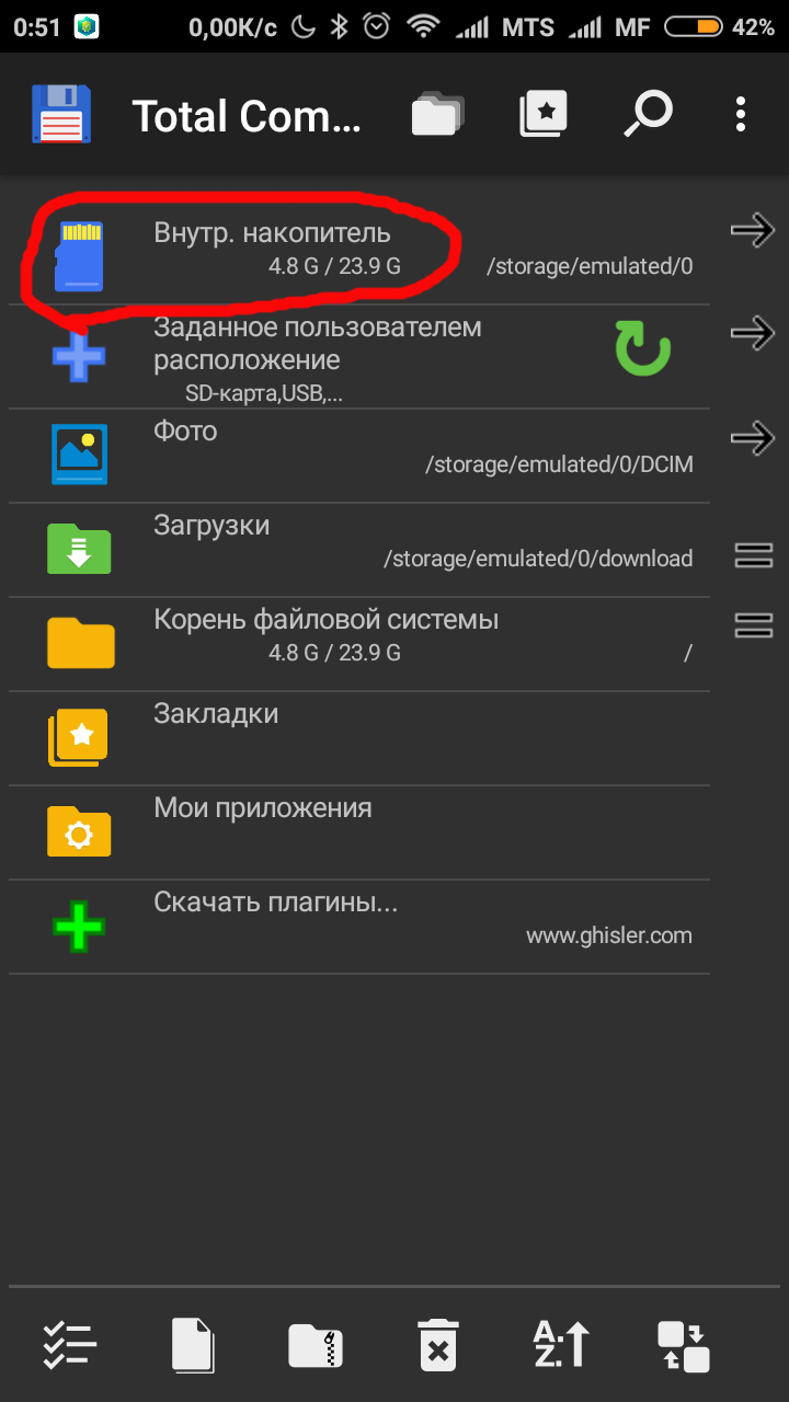

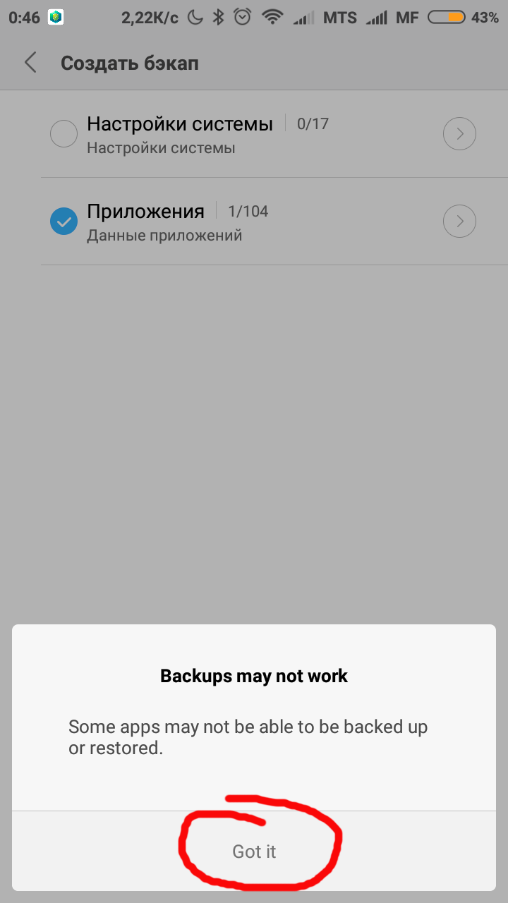

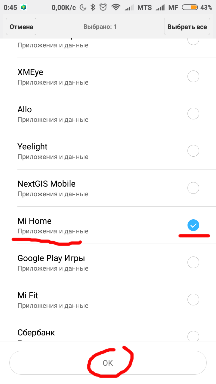

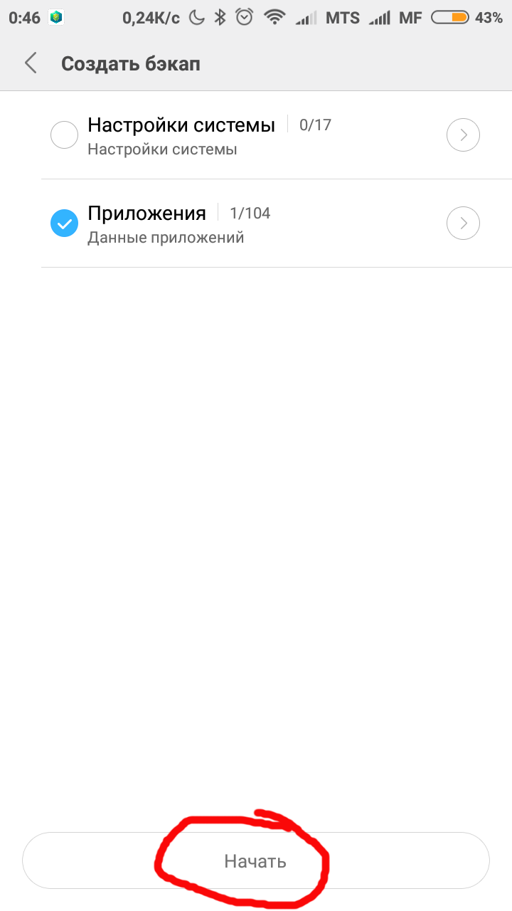

antpino
Сообщения: 73
Зарегистрирован: Вт ноя 07, 2017 9:54 am
Re: [Модуль] Xiaomi miIO
Сообщение antpino »
skysilver писал(а):Это как? Можешь рассказать? Если со скринами, то вообще отлично - добавлю в описание.

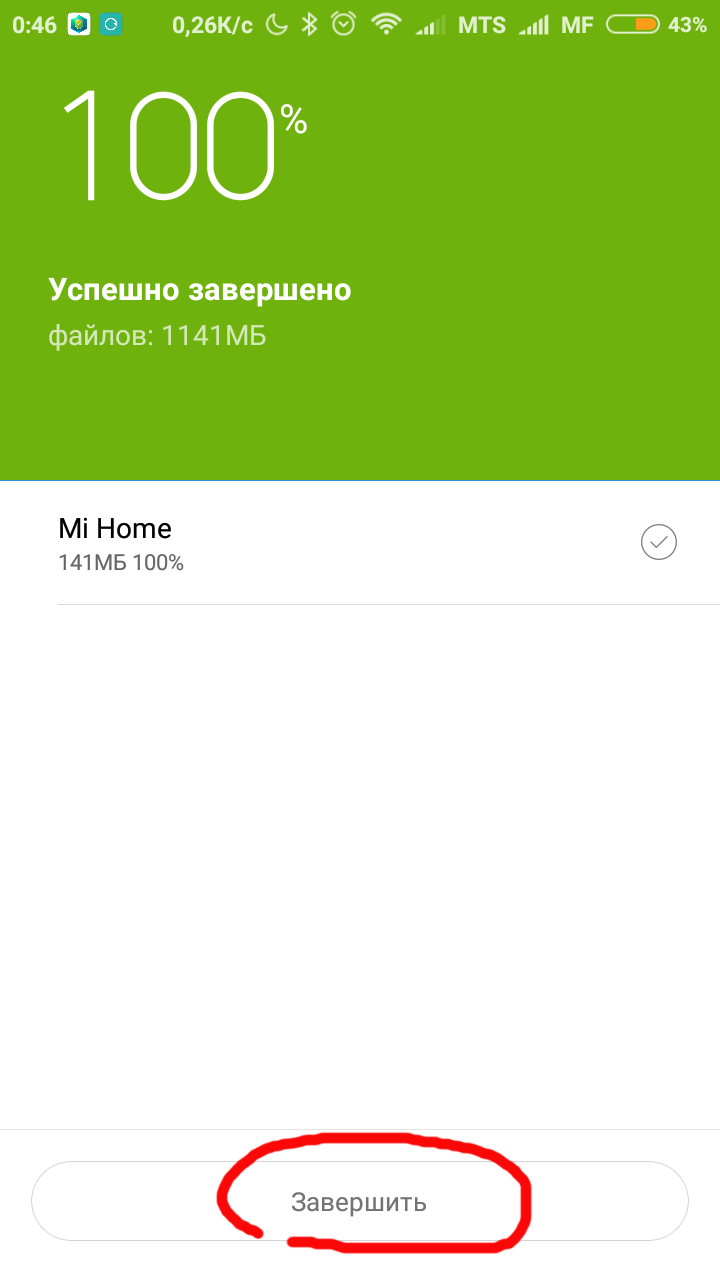

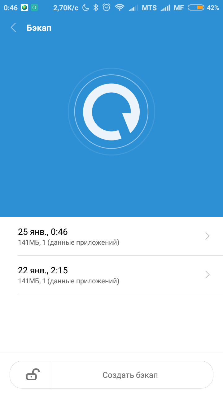

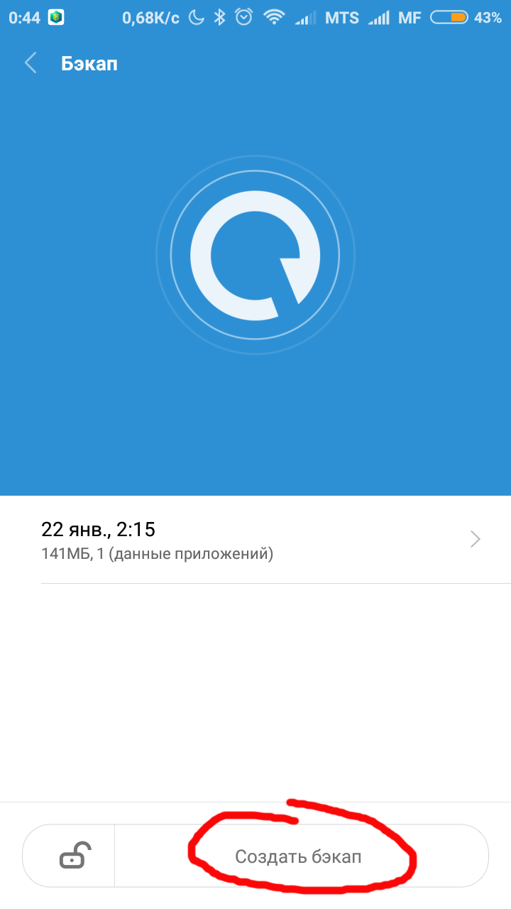

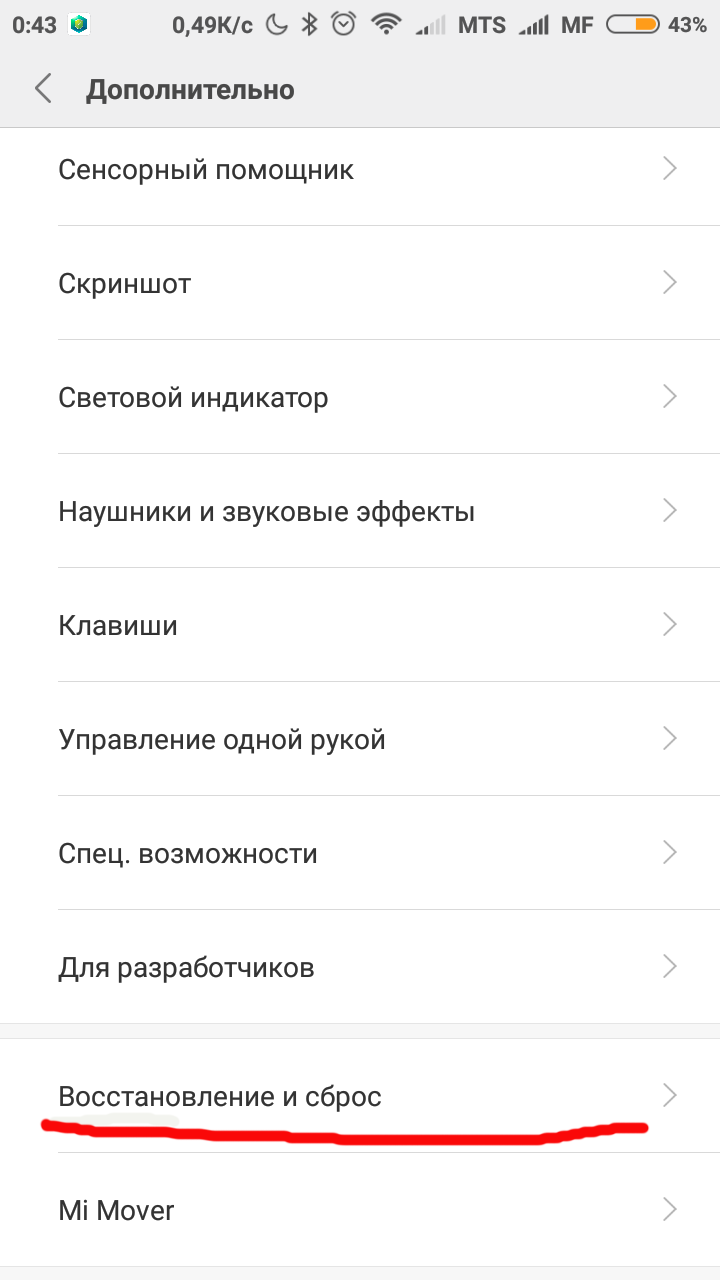

У меня телефон - Xiomi Redmi 3s.
В настройках телефона - "Дополнительно"SPOILER_SHOW
Восстановление и сбросSPOILER_SHOW
Локальный бэкапSPOILER_SHOW
Создать бэкапSPOILER_SHOW
Выбираем что нужно забэкапитьSPOILER_SHOW
В списке приложения ищем и выбираем MiHome, "ОК"SPOILER_SHOW
Нажимаем "Начать"SPOILER_SHOW
В сплывающем предупреждении нажимаем "Got it"SPOILER_SHOW
Ждем окончания бэкапаSPOILER_SHOW
ЗавершитьSPOILER_SHOW
Выходим из настроекSPOILER_SHOW

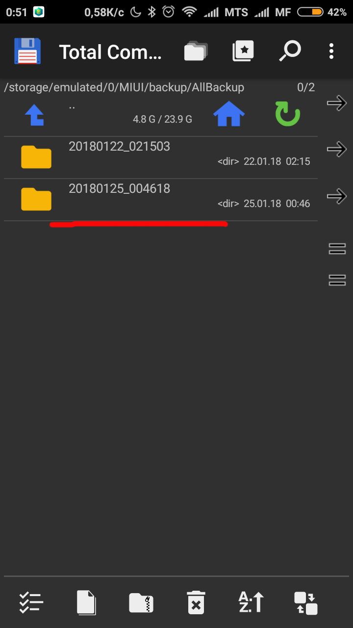

В любом файловом менеджере выбираем Внутренний накопительSPOILER_SHOW
Ищем папку MIUISPOILER_SHOW
...backupSPOILER_SHOW
...AllBackupSPOILER_SHOW

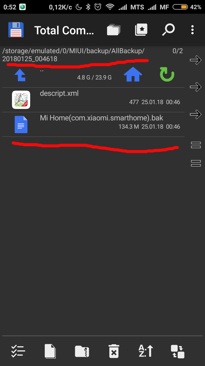

Выбираем папку с последним бэкапомSPOILER_SHOW
Сам бэкап MiHome.bakSPOILER_SHOW
А дальше как в инструкции по извлечению токена из бэкапа (с поправкой на имя файла и расширение).
