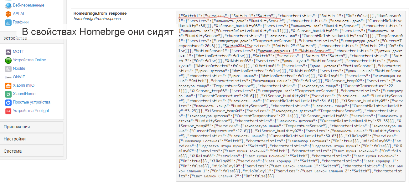

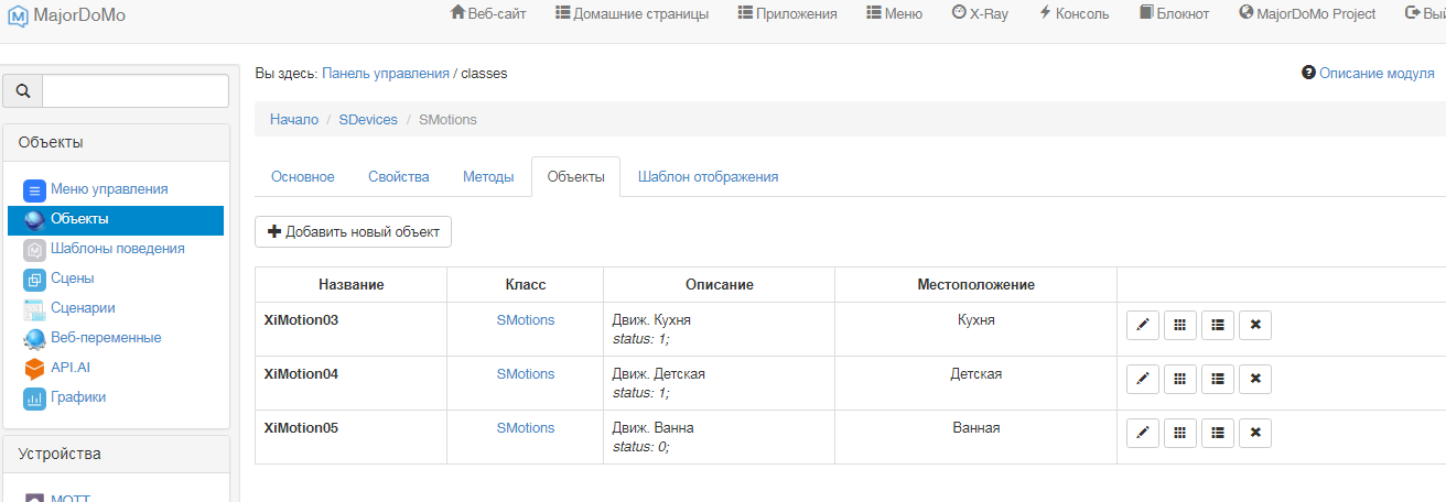

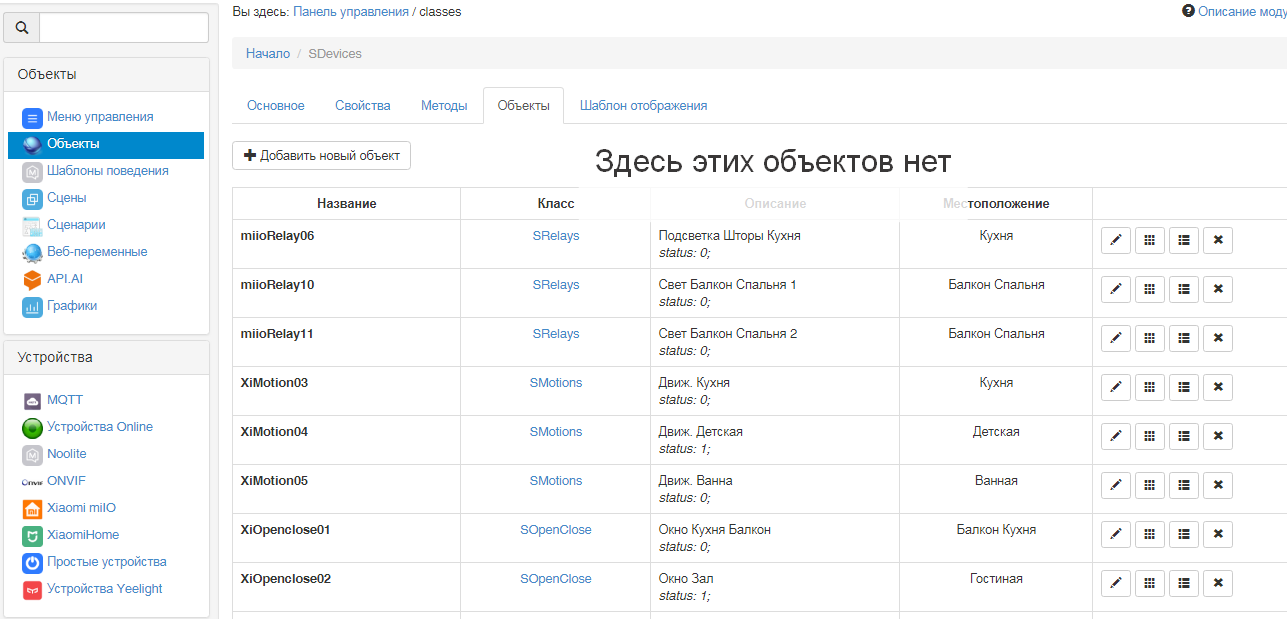

Помогите с проблемкой. При добавлении датчиков на телефон в месте с ними добавляются не активные датчики типа Swich 1, Swich 2, Swich 3, Влажность дома и 3 датчика влажность зал, один из них показывает то что надо. Датчик движения 1,Датчик движения 2. Удалял в простых устройствах, потом в Объектах вроде везде подчистил а они всё равно есть. Помогите новичку.

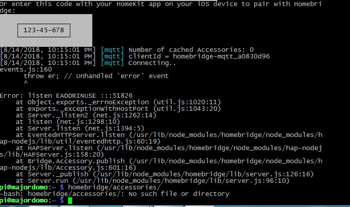

Не ругайте я дилетант и только учусь. Вроде как есть ошибки.

Что вы последней командой сделать пытались? Если почистить аксессуары, то rm -rf .homebridge/accessories/*
