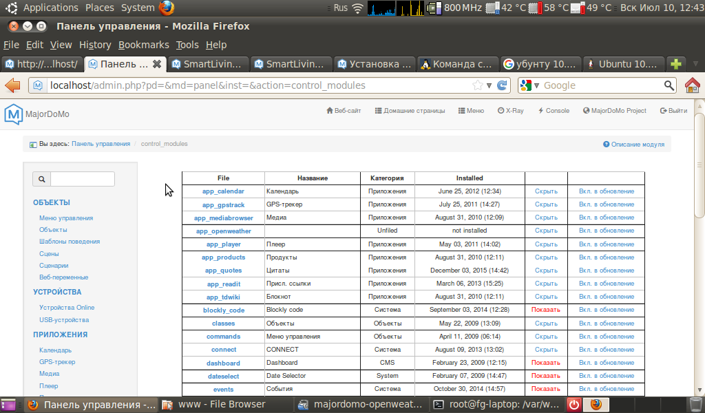

Re: Модуль - Погода от OpenWeatherMap
проблема явно в убунте. на виндовс все работает.
Но проблема именно с этим модулем.
во вложении скриншот модулей, где видно что у данного модуля поля пустые.
куда копать?
куда копать?
- Screenshot.png (160.98 КБ) 9687 просмотров
А, у вас убунта...в линуксе очень часто (в случае с мд) с правами траблы...в винде такого не наблюдается...попробуйте...fgor писал(а): может проблема в убунте? попробую дать права 777, может это поможет.
UPD: Поля пустые, потому что модуль не установлен...попробуйте в папке htdocs/modules/app_openweather назначить права 777, затем тыкнуть - install module в пункте Модули.

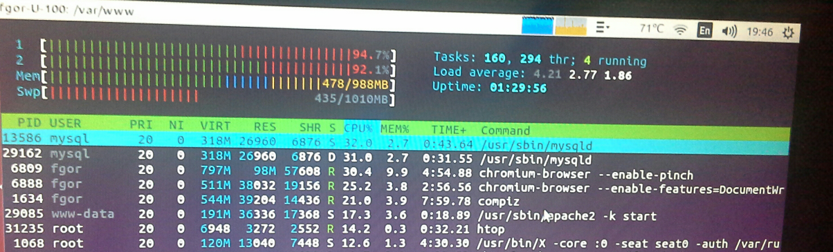

Я понимаю, что у все все работает, но все таки.
Хронология событий:
Снёс базу и почистил папку www. Заново создал базу и скопировал в папку www МД. Поднял новый МД и при попытке установить модуль погоды винт сдох
Поехал и купил винт SSD. Установил 14.04 убунту. Поставил заново МД.
И вот при установке модуля погоды проц(атом 2 ядра 1,6ГГц) был загружен на 100% аж 10 минут. Грузил процесс БД - файл во вложении. При этом HDD постоянно работал.
В итоге модуль заработал, с теми же настройками что и на обычном HDD. Почему такой сложный процесс установки не ясно.
Хронология событий:
- ow-1.jpg(1).png (861.29 КБ) 9664 просмотра
