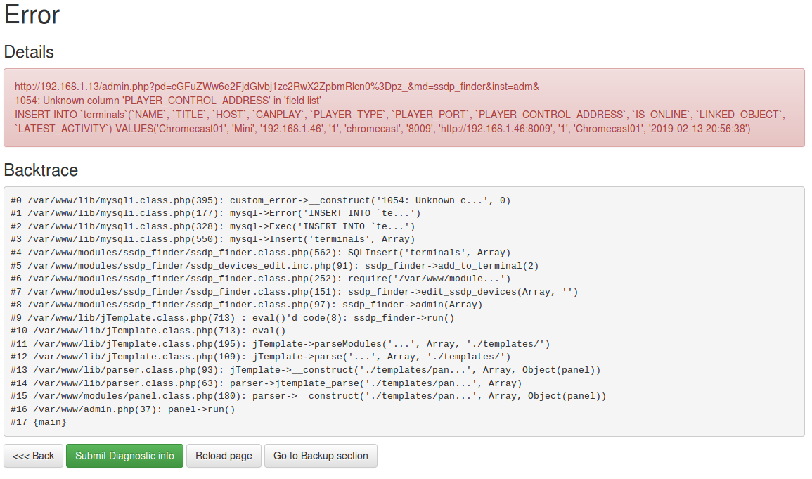

Опять удалил и запустил поиск.
Google Home Mini найдено. Жму добавить как простое устройство и получаю:
Screenshot from 2019-02-13 20-57-31.png (112.53 КБ) 5807 просмотров

Прости вчера не вышло нету дома инета- :oops: :oops: :oops:
Ты мажорика когда обновлял ???
Если последняя стабильная версия - сделай так зайди в модуля
удали модуль терминал , и поновой установи...
Или через пхпмайадмин создай в таблице terminals такое поле - PLAYER_CONTROL_ADDRESS с такими параметрами varchar(255) NOT NULL DEFAULT ''

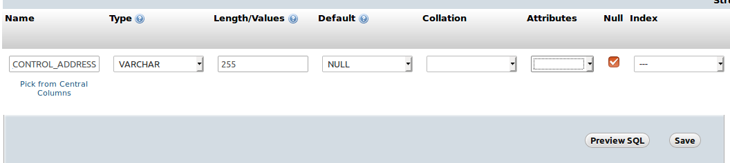

[/quote]
Пытаюсь добавить, вот что получается. Вроде еще что то надо
Screenshot from 2019-02-14 18-39-16.png (17.45 КБ) 5774 просмотра

Хотя и с такими параметрами появился терминал Google Home Min в режиме Online. Буду проверять.

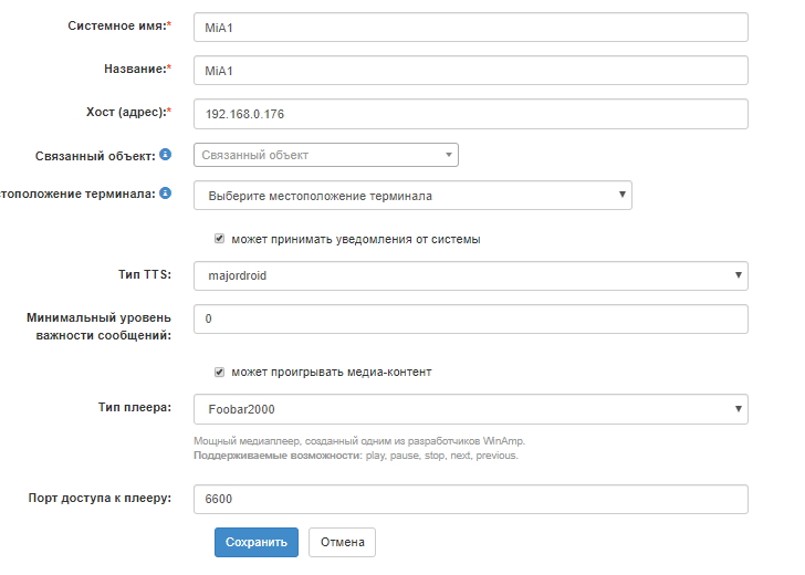

что прописать в настройках терминала чтобы на телефон выводить онлайн радио? телефон сяоми.
на ноут выводит без проблем черкз браузер, на телефон Алиса говорит через мажордроид, а музыку настроить не могу никак

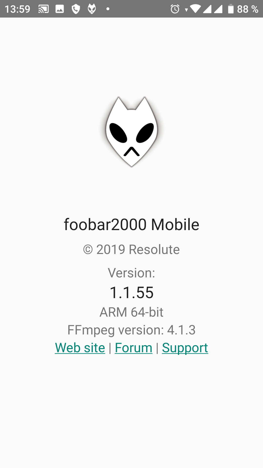

Тип плеера меняли на мажордроид? Откуда у вас Foobar на телефоне?))

менял на мажордроид, молчит как партизан. после этого доставил foobar.Тоже ни о чем
Re: [Модуль] Терминалы (terminals)
Сообщение tarasfrompir »
yurat2008 писал(а): Вс мар 08, 2020 3:01 pm менял на мажордроид, молчит как партизан. после этого доставил foobar.Тоже ни о чем
Для таких целей лучше поставить ВЛС или МПД ...

Периодически онлайн музыка прорывается на телефон при настройках в терминале медиаконтент через мажордроид. Но как то бессистемно.
Алиса говорит стабильно
