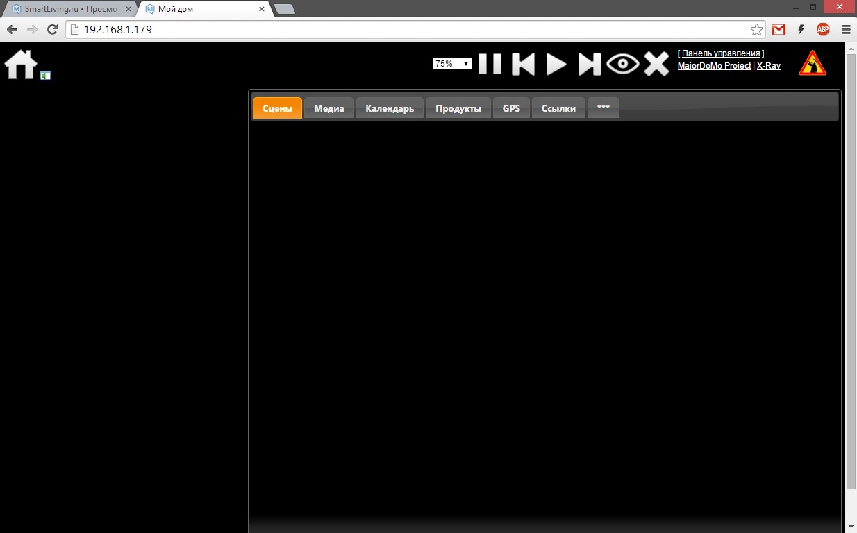

Re: Ещё немного обновлений
После обновления 30го числа что то не то с системой. Открываю стартовую страницу - а там такое. Создание папки styles и неоднократная перезагрузка системы не помогли.
