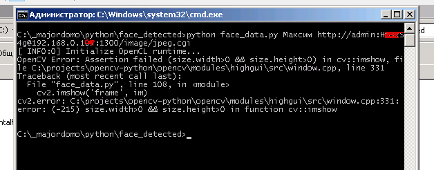

странно, еще раз установил и пропала ошибка
запускаю, появляется окно потом закрывается быстро и вот это в консоле

Re: Распознавание лиц
Сообщение tarasfrompir »
webms писал(а):странно, еще раз установил и пропала ошибка
ссылка должна быть на поток rtsp:\\ip:port\nu_i_chto_to_eshe...
По идее ты подсовываеш адрес камеры с его страницей...
Для webms проведя ещё раз подробное исследование проблемы - понял одно что для универсализации такого распознавание необходимо полностью перейти на ффмпег и не использовать opencv. Штука конечно удобная , но в связи с незнанием порядка компиляции библиотеки не очень универсальная...
ПС.
Отпишусь как смогу... А нет то может старшие товарищи помогут...
