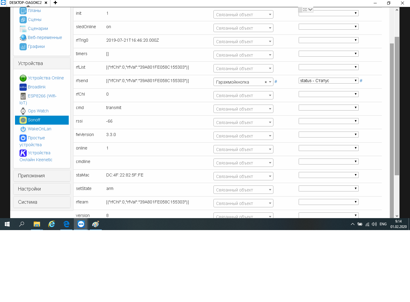

да, в LAN все выключатели и реле, и все без проблем. один прибор только не работает это RF девайс, не могу через него подать команду на открывание ворот гаража. Привязывал обьект ко всем параметрам но не идет отправка кода на приемник который находится в гараже.
Попробуйте заслать в rfChl номер канала (0) или в cmd 0...или в rfsend чистый код команды 39А8...
А вообще понять как это работает - помогло бы либо перехват пакетов от ewelink при посылке команды, либо девайс у меня в руках =D
samolet
Сообщения: 476
Сообщение samolet »
перепробовал все, но не знаю как подать rfsend чистый код команды 39А8
Я тож не знаю...у меня этого устройства в принципе на руках нету =D
