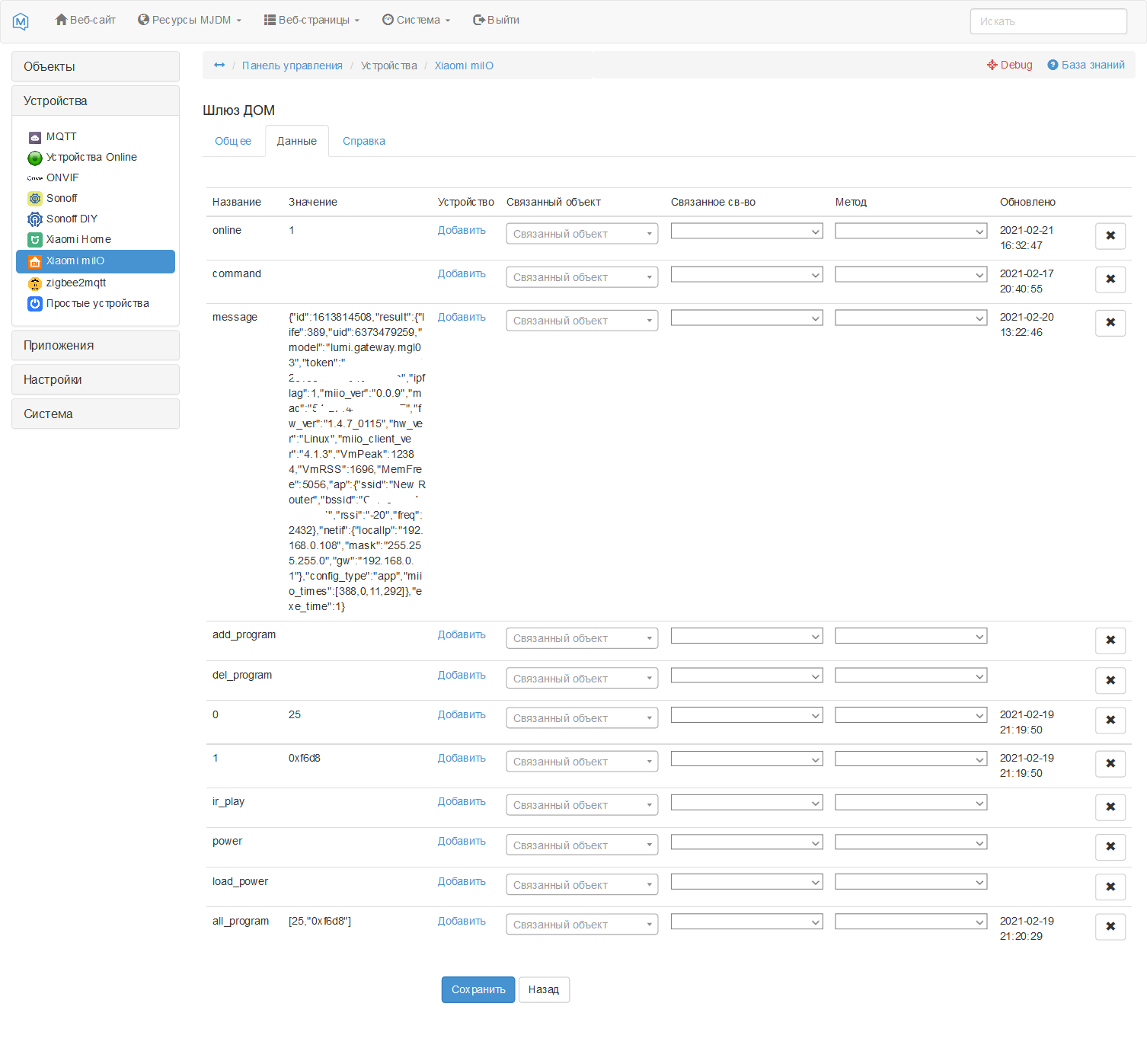

Доброго времени суток всем! Интересует такая тема - шлюз xiaomi третьего поколения. Кто нибудь занимается прикручиванием его к Мажордому? Пока только читал, пустой номер - нет режима разработчика. Все же купил для пробы. Подключался с помощью Mi Home от vevs, там же и раздобыл токен шлюза. К Мажордому подключал через данный модуль, правда в списке типов устройств третьего поколения шлюза нету. есть только второе поколение. Второго поколения шлюза надежно уже не купить, есть сомнение в продавце - похоже на развод с немалым ценником. Так вот шлюз подключился, контролируется состояние онлайн, присылает какие то данные. Даже какие то команды принимает, только вот какие? Поделитесь пожалуйста опытом!

alexmos писал(а): Вс фев 21, 2021 5:57 pmИнтересует такая тема - шлюз xiaomi третьего поколения. Кто нибудь занимается прикручиванием его к Мажордому?
Чтобы добавить интеграцию с 3им шлюзом, нужно писать с нуля отдельный модуль для MajorDoMo. Насколько мне известно, никто этим не занимается. Если принципиально нужен именно этот шлюз, то остается только вариант переехать с MajorDoMo на Home Assistant. В последнем данный шлюз поддерживается.

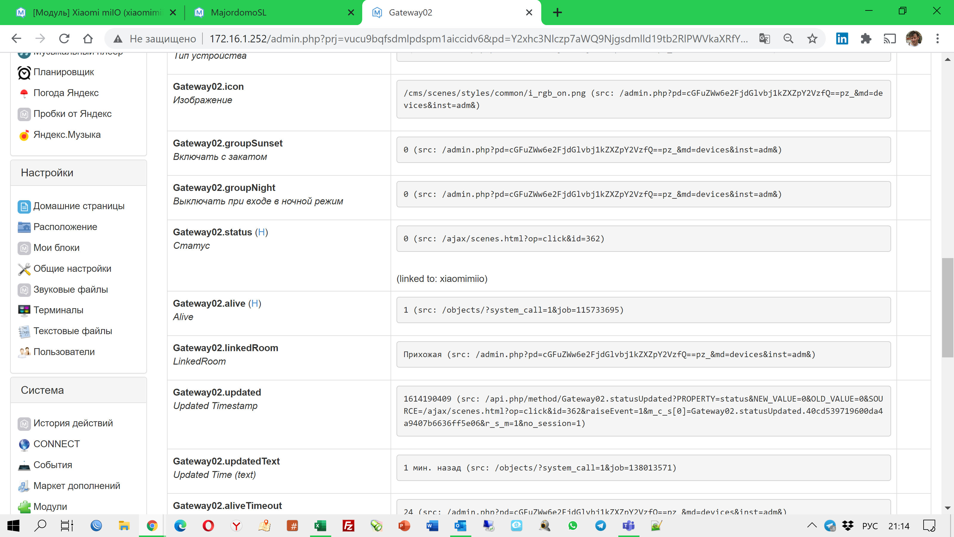

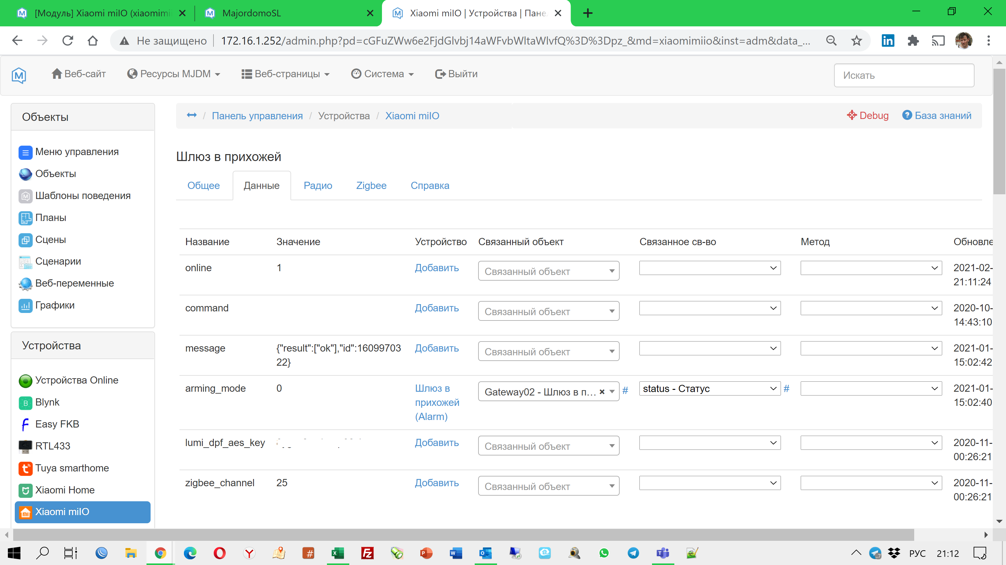

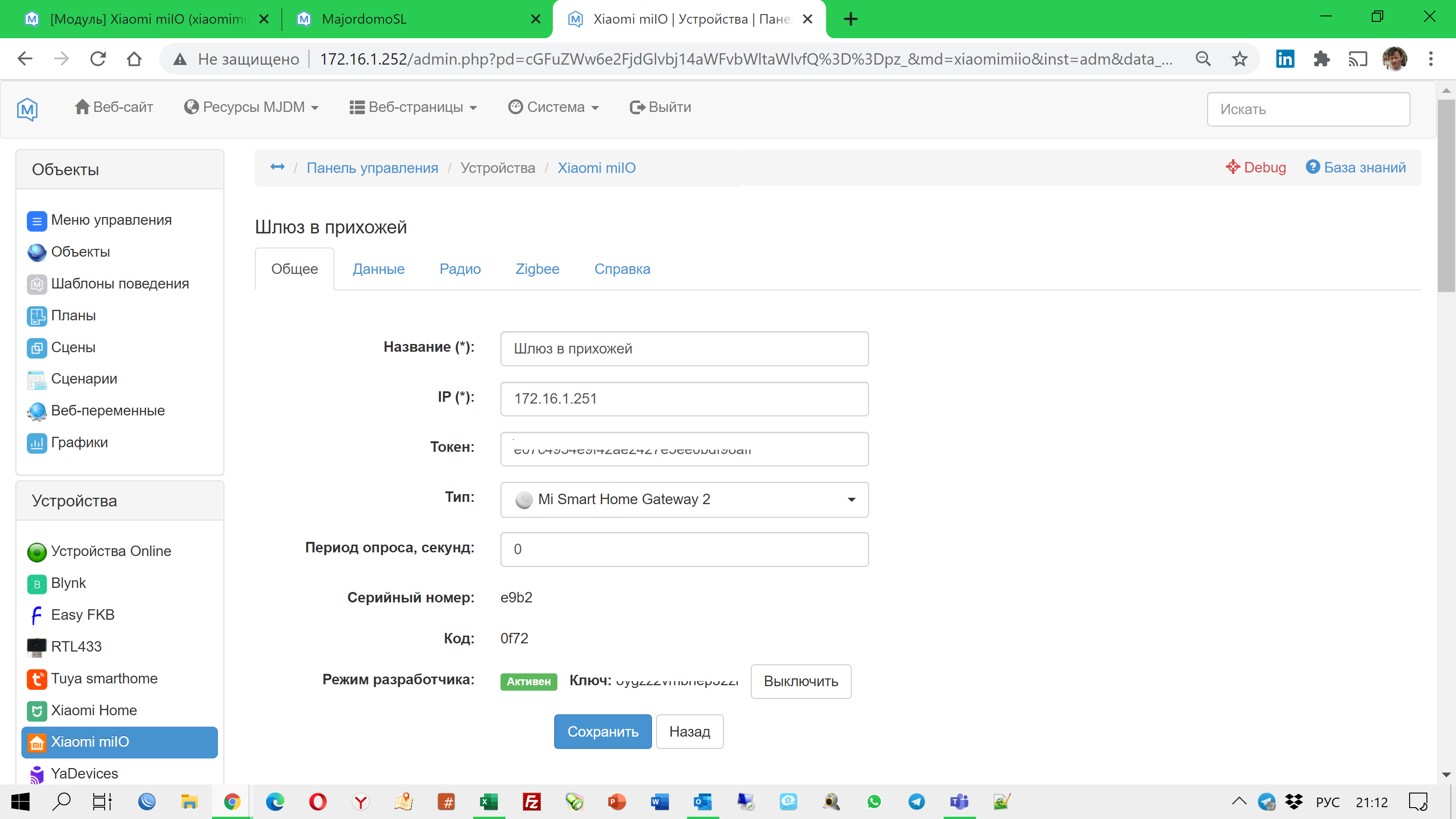

Добрый день!
Случайно обнаружил, что модуль перестал получать статус шлюза.
Т.е , если включить режим охраны на шлюзе или через MiHome, статус шлюза в МЖД не меняется.
Если же менять статус через МДМ (а в моей системе автоматизации так и сделано), то все работает - режим охраны на шлюзе активируется.
Screenshot 2021-02-24 21.14.47.png (546.62 КБ) 7831 просмотр
Screenshot 2021-02-24 21.12.07.png (407.67 КБ) 7831 просмотр
Screenshot 2021-02-24 21.12.21.png (472.69 КБ) 7831 просмотр
Интересно, в чем может быть дело?
P.S. В Home Assistant статус меняется.
Alexander Znamensky писал(а): Ср фев 24, 2021 9:49 pm Случайно обнаружил, что модуль перестал получать статус шлюза.
Привет. У тебя опрос состояния выключен.
Alexander Znamensky
Сообщения: 160
Дима, спасибо! Странно.... когда это я (или не я) поменял.....
