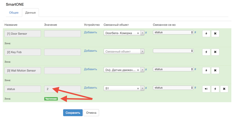

igorewa писал(а):У меня попрежнему датчики не получают статусы
Попробуйте привязать к объектам. Я видел один из Ваших скриншотов, где статус датчика был передан в объект.

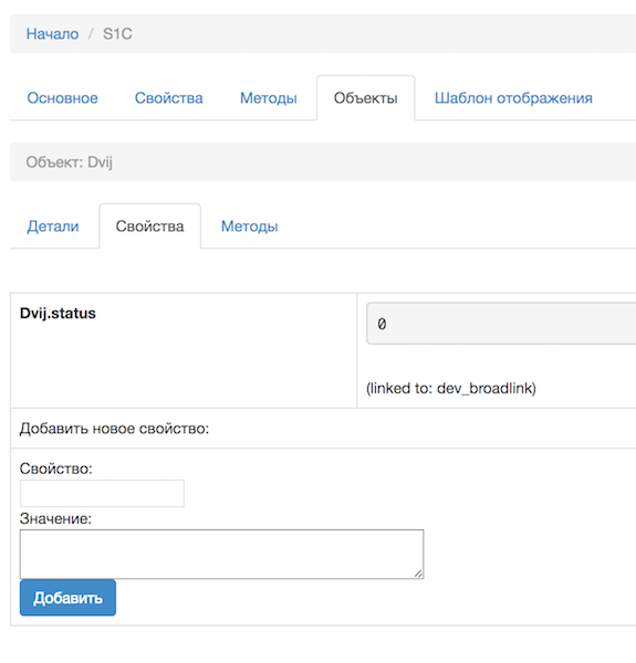

Привязал, поставил на полную охрану, прошелся, сработала сигнализация от датчика движения , но в свойствах не чего не меняется.

5 сек, и только что заметил что всетаки меняется статус в свойствах датчика движения при срабатывании на 1 НО через 5 сек опять 0. Так и должно быть?

Ну если движения нет в зоне действия датчика, то так и должно быть.
Напишу, как у меня настроено. Я разобрал свой датчик движения и выставил там перемычку на значение Full, почитав эту статью: https://mysku.ru/blog/china-stores/48868.html.
Датчик теперь отрабатывает максимально быстро (проверяет завершение движения каждые 5 секунд). В настройках E-Control для этого датчика выставлено время задержки 30 секунд (в статье написано, за что это отвечает).
В самом MajorDoMo я вывел все статусы из привязанных объектов в главное меню и указал время их обновления каждые 3 секунды. Теперь я с мобильного приложения могу наблюдать за статусами в реальном времени. Если движение не прекращается, то датчик показывает 1, если уйти из зоны действия, то показывает 0 через 5-7 секунд. Если Вы не покидали зону дейтсвия датчика, а он показывает 0, то возможно он выставлен не очень правильно и видит Вас частично. У меня такое тоже было. И даже наоборот было, когда он охватывал территорию больше, чем нужно (комнату цеплял из коридора), пришлось экспериментировать с его положением. Сейчас нормально отрабатывает. Вот только сейчас звук "пииик" есть при каждом проходе мимо датчика (пытаемся найти причину и пофиксить в МД). Вы так же можете в привязанном объекте для поля статуса выставить историю хранения 1 день. И тогда тоже будет видно, как датчик меняет статусы и в какое время.

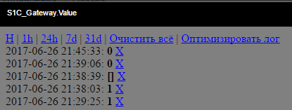

Выставил в объекте хранение истории поля. Включил охрану на значение 1, поменял все настройки и стал ждать. Минут через 10 опять настройки выставились в 0. Проверил статус охраны - тоже 0. Т.е. выключилась охрана.
Проверил историю поля, там перед 0 необычный статус зафиксирован:
Проверил полностью все-все логи, которые есть у МД. Вообще нет никаких событий в то время.
