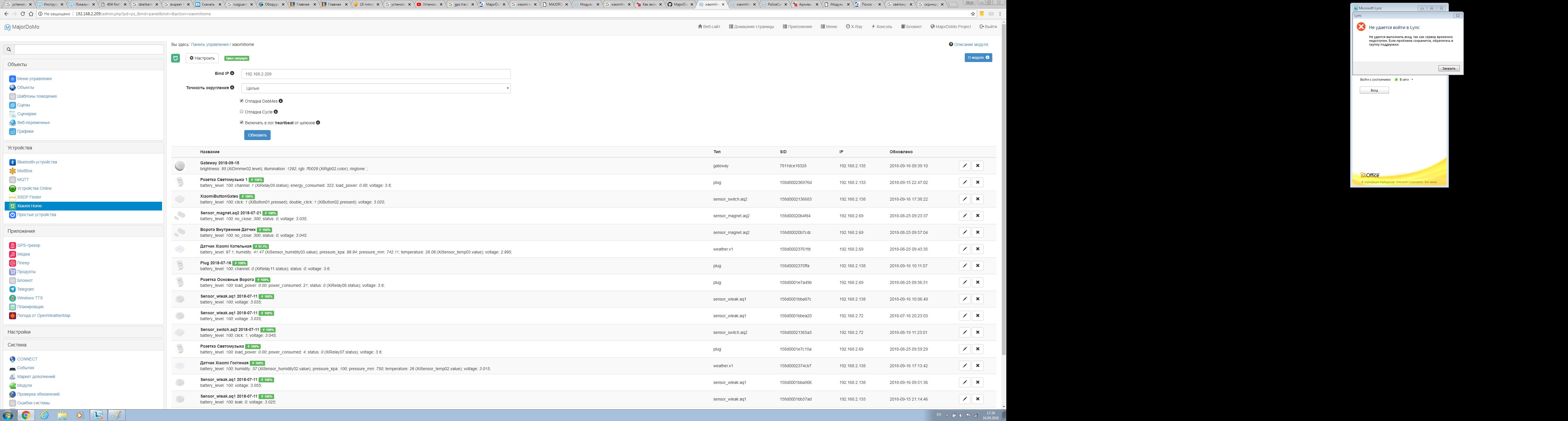

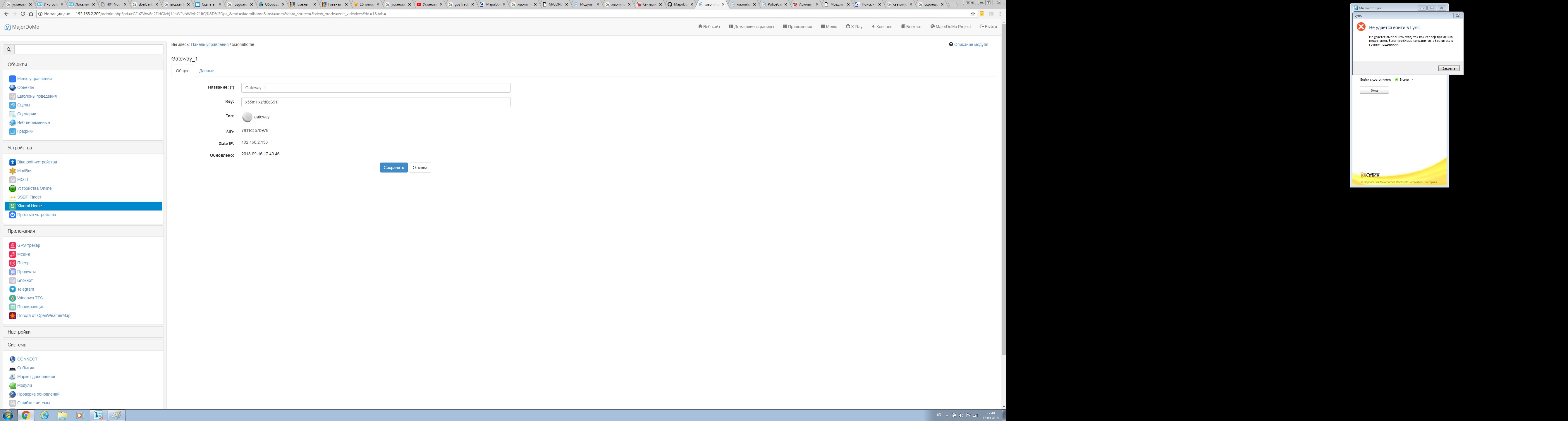

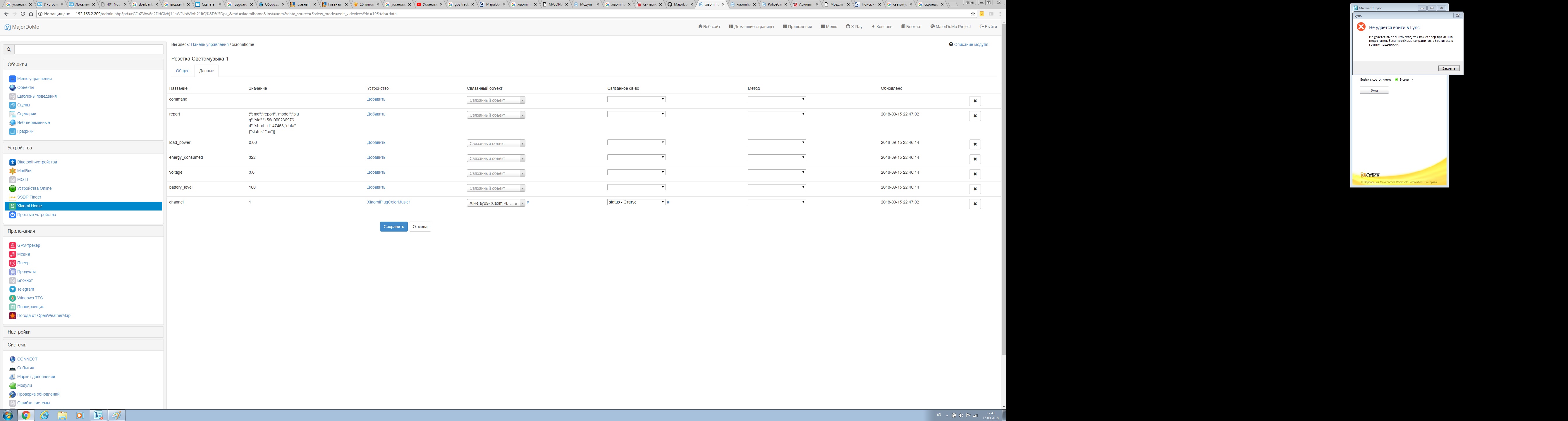

skysilver писал(а): Вс сен 16, 2018 12:05 pm
massa_razor писал(а): Вс сен 16, 2018 5:58 am Подскажите, пожалуйста, в чем может быть причина?
Показывай скриншоты настроек модуля, вкладки Данные розетки.
Добавил скрины с настройкой модуля, гейтвея и розетки
Настройки розетки.jpg (534.55 КБ) 5581 просмотр
Настройки модуля.jpg (789.25 КБ) 5581 просмотр
Настройки Gateway.jpg (425.85 КБ) 5581 просмотр
massa_razor писал(а): Вс сен 16, 2018 1:45 pm Добавил скрины с настройкой модуля, гейтвея и розетки
Шлюз один? Почему у него все время разные IP-шники? Должен быть один и тот же у шлюза и у всех девайсов, которые на нем висят. Закрепи IP шлюза на роутере, чтобы всегда один выдавался.
massa_razor
Сообщения: 17
Зарегистрирован: Сб июл 14, 2018 5:02 pm
Сообщение massa_razor »
skysilver писал(а): Вс сен 16, 2018 3:02 pm
Закрепил IP. Проверил, что IP шлюза и розетки совпадают.
Все равно в MDM статус передается, из MDM - нет. Что еще может быть не так?
