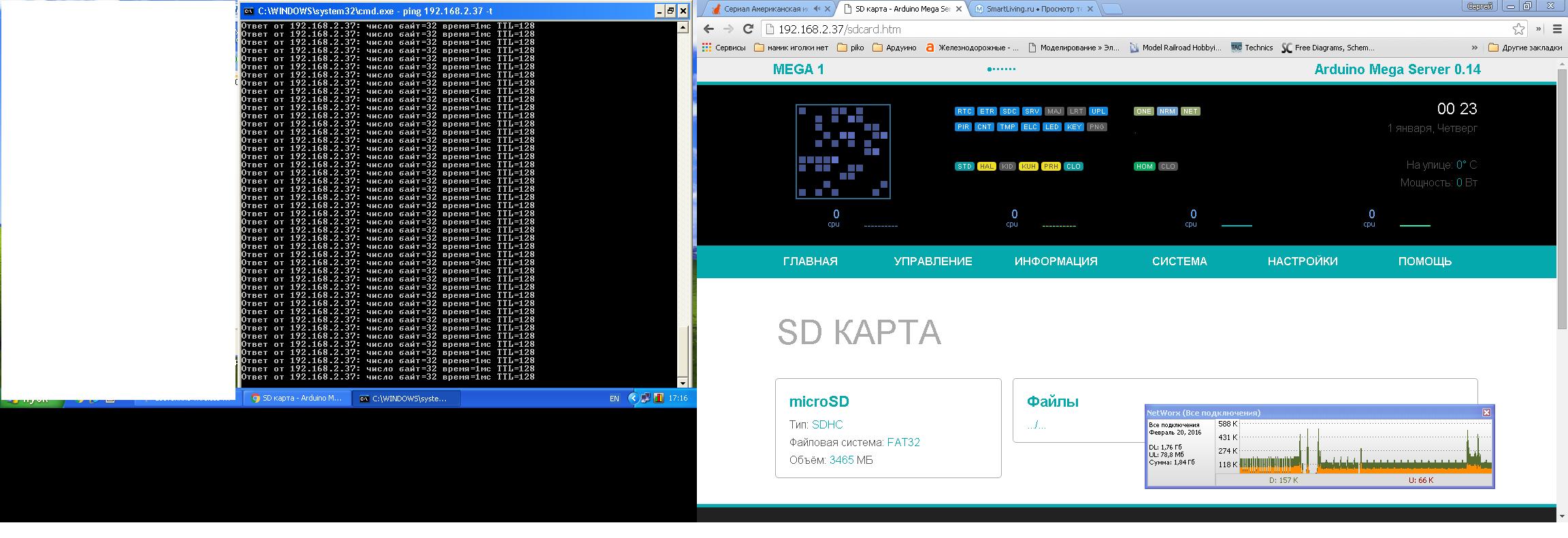

Ну и мои наблюдения.Рутор TPLink-TL-WR940N, нетбук ,винда xp,связь по вай-фай,cd карта Kingston 2 гига 4 класс, Мега+5100.
Запустилось как есть сразу без проблем,но при переключении меню наблюдалось отсутствие обмена данных (провал на графике).
При замене карты на Transend 8 гиг 10 класс (самая дешевая на базаре) все встало на свои места.
И еще. При замене картинки на демо2 Jpeg не грузился вообще.При конвертации в bmp файл 2.5 мгб 1200-800 разрешением
грузится 12 секунд. На смартфоне и планшете не картинка не отображается. Пинг уже 4 часа 1 миллисек.
И еще.карта определилась как 3.5 гига-по факту 8....
