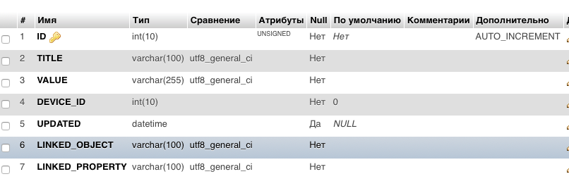

покажите табличку dev_sonoff_data плз, а то получаю в логах:
Unknown column 'UPDATED' in 'field list'...смотрю, а у меня ее нет в device_sonoff_data
В гите тоже не нашел записей вида CREATE :(
dimka137878
Сообщения: 24
Зарегистрирован: Ср янв 30, 2019 12:32 pm
Сообщение dimka137878 »
kirush писал(а): Пн янв 27, 2020 7:10 pm покажите табличку dev_sonoff_data плз, а то получаю в логах:
kirush
Сообщения: 132
Сообщение kirush »

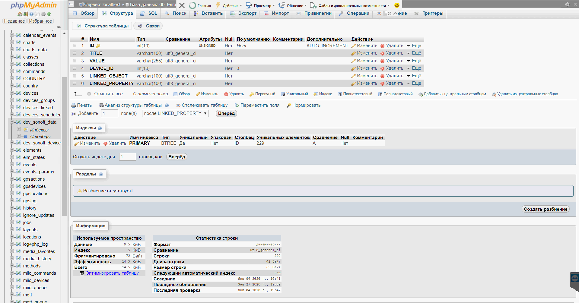

У Вас ее тоже нет :) значит это косяк в модуле видимо, так как запросы на запись туда есть, а поля нет.
Я сделал у себя:
Для автора модуля, в логах так:
19:20:16 0.76911600 Error registered (type: sql):
1054: Unknown column 'UPDATED' in 'field list'
INSERT INTO `dev_sonoff_data`(`TITLE`, `DEVICE_ID`, `UPDATED`, `VALUE`) VALUES('error', '7', '2020-01-27 19:20:16', '')
Backtrace:
#0 /var/www/html/lib/mysqli.class.php(399): registerError('sql', '1054: Unknown c...')
#1 /var/www/html/lib/mysqli.class.php(335): mysql->Error('INSERT INTO `de...')
#2 /var/www/html/lib/sqlFunctions.class.php(111): mysql->Insert('dev_sonoff_data', Array)
#3 /var/www/html/modules/dev_sonoff/dev_sonoff.class.php(922): SQLInsert('dev_sonoff_data', Array)
#4 /var/www/html/modules/dev_sonoff/dev_sonoff.class.php(769): dev_sonoff->updateData('eWeLink_100000a...', Array)
#5 /var/www/html/scripts/cycle_dev_sonoff_lan.php(36): dev_sonoff->checkLanAlive()
#6 {main}
19:20:16 0.79083600 Error registered (type: sql):
Точно...хотел в последний момент добавить...забыл. Каюсь...ща поправим.

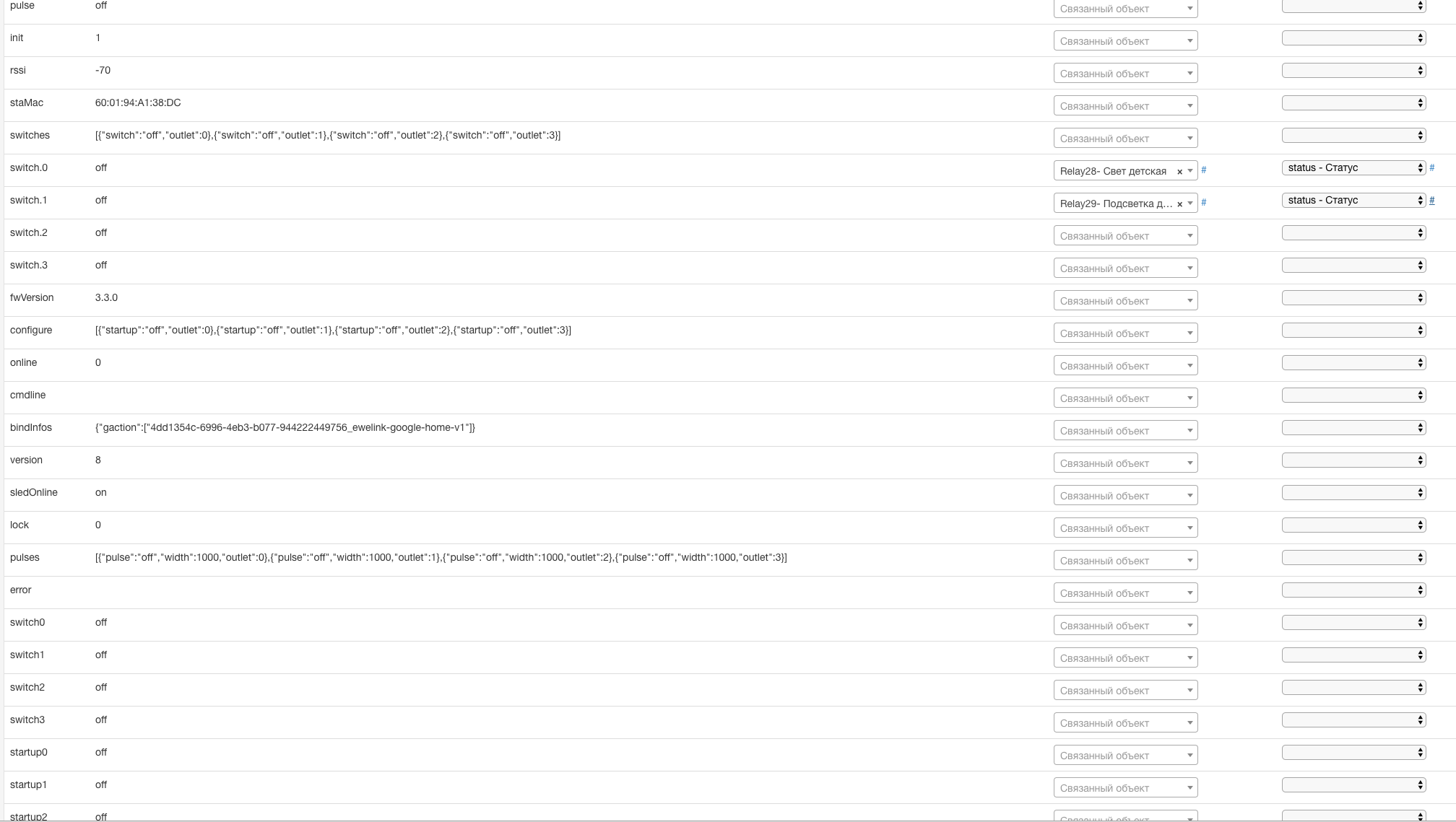

Сообщение kirush »
nick7zmail писал(а): Ср янв 22, 2020 6:41 am
George2017 писал(а): Вт янв 21, 2020 11:12 pm пример проблемы к 2 кн. выключателю подвязаны реле 1 и реле 2. - нажимаем любое из реле включается только 1 выключатель... и + при включенном LAN режиме, зависает МД через 5-30 минут...
Это не пример проблемы, а её очень скудное описание...пример - с логами и описанием какой лог после какого действия.
Обнаружил тоже самое с включениями/выключениями. Зависаний не обнаружил.
Выключатель: T1 2C EU
Включаем 1 канал:
1.txt
(7.14 КБ) 256 скачиваний
- включается нормально
Включаем 2 канал
2.txt
(3.81 КБ) 282 скачивания
- остается включенным первый, второй не включается
Выключаем 2 канал
3.txt
(7.16 КБ) 254 скачивания
- выключается первый.
Спасибо за логи. Кажется, увидел проблему. Сегодня вечером попытаюсь поправить.
