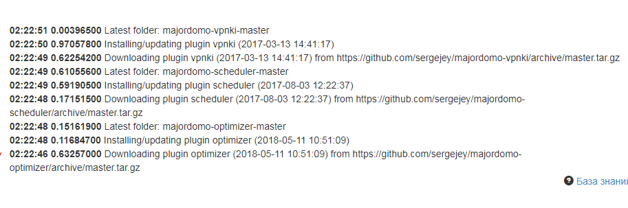

kas5858
Сообщения: 366
Сообщение kas5858 »
kas5858 писал(а):Я образ заново накатил, сразу поменял на мастер, удалил файл о котором выше писали и только потом обновился, после восстоновил бэкап и пока радуюсь жизни.
Отправлено с моего ONEPLUS A5010 через Tapatalk
Не.... Нечего не изменилось что альфа что мастер(((((Изображение
