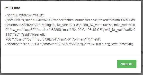

Добрый день!
Помогите, пожалуйста, разобраться с мойкой воздуха Smartmi Evaporative Humidifier2, model CJXJSQ04ZM , версия глобальная.
Поставил его, как Mi Air Humidifier 2, вписал токен, но на вкладке данных подтянулись только 3 метрики: online, command и message.
Я ни где не могу найти какими командами управлять увлажнителем. При попытке тестирования API команд, если ввожу команду, как от пылесоса app_start, пишет, что что-то пошло не так.
miIO Info
{"id":1607246889,"result":{"life":69504,"uid":1604526798,"model":"zhimi.humidifier.ca4","token":"593fa992a66d9639ede7fc582b2ef8a3","ipflag":1,"fw_ver":"2.1.3","mcu_fw_ver":"0015","miio_ver":"0.0.9","hw_ver":"esp32","mmfree":63012,"mac":"64:90:C1:96:45:CE","wifi_fw_ver":"cef6c0945","ap":{"ssid":"Keenetic-7067","bssid":"52:FF:20:57:6B:54","rssi":-63,"primary":7},"netif":{"localIp":"192.168.1.47","mask":"255.255.255.0","gw":"192.168.1.1"}},"exe_time":40}
З.Ы. Пылесос Mi Roborock Vacuum Cleaner из модуля работает нормально.

Дмитрий Иванов писал(а): Вс дек 06, 2020 12:31 pm Я ни где не могу найти какими командами управлять увлажнителем.
Блин, искал команды управления увлажнителем в форуме, а они в модуле, в разделе справка...
Но, перечисленные там метрики не подтягиваются. Можно ли как-то через метрику "command" попробовать поуправлять?

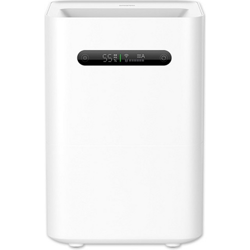

Внешний вид увлажнителя:
Скрин miIO Info:
Спасибо!

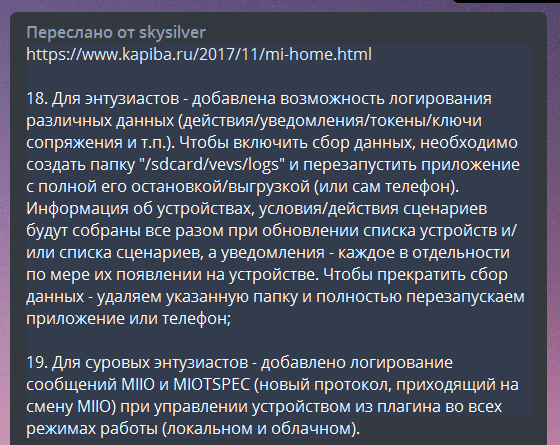

https://www.kapiba.ru/2017/11/mi-home.html
18. Для энтузиастов - добавлена возможность логирования различных данных (действия/уведомления/токены/ключи сопряжения и т.п.). Чтобы включить сбор данных, необходимо создать папку "/sdcard/vevs/logs" и перезапустить приложение с полной его остановкой/выгрузкой (или сам телефон). Информация об устройствах, условия/действия сценариев будут собраны все разом при обновлении списка устройств и/или списка сценариев, а уведомления - каждое в отдельности по мере их появлении на устройстве. Чтобы прекратить сбор данных - удаляем указанную папку и полностью перезапускаем приложение или телефон;
19. Для суровых энтузиастов - добавлено логирование сообщений MIIO и MIOTSPEC (новый протокол, приходящий на смену MIIO) при управлении устройством из плагина во всех режимах работы (локальном и облачном).

Приветствую всех.
Как теперь можно раздобыть токен? Девайс SmartMi Evaporative Humidifier, первый. (Кстати, в модуле с картинками путаница - на втором картинка от первого, а на первом - от другого первого...)
У программы MiHome с маркета базы miio2.db в папке databases просто нету. В остальных 8 файлах БД токеном и не пахнет.
Файла кэша cache/smrc4-cache тоже нет.
MiHomeAdmin вместо токена дает 32 кода FF.
MiHome от VEVS (последняя) вообще не дает просмотреть девайс, пишет, что в данной стране устройство временно не поддерживается (стоит материковый Китай, как и на оригинальной MiHome, которая девайс видит и прекрасно с ним общается.)
При инициализации устройство меняет токен. Я его так и потерял, он у меня был и МД с его помощью работал с девайсом, но меня дернуло обновить MiHome и сменить в нем регион на настоящий. Вошел в свой же кабинет, но не увидел девайса, решил заново подключить, сделал сброс... Туда он у меня так и подключился, программа упорно искала устройство cb1, а он создавал точку доступа как са1. Сменил регион обратно на чайна мейнленд, девайс нашелся и подключился. Да, он CN "по паспорту", за год с момента первого подключения я успел подзабыть все эти нюансы. МД его тоже увидел, но общаться с ним больше не может. В ответ на тестовую команду получаю
>>>>> Sent 96 bytes to socket
Error reading from socket [11]
Resource temporarily unavailable
Что-то пошло не так...
Единственное объяснение, которое пришло в голову - сменился токен.
Что еще можно придумать?

Ну, например, поставить пакет под питон https://github.com/Squachen/micloud и с его помощью вытащить все устройства со всеми токенами
StrangerIV
Сообщения: 18
Зарегистрирован: Чт ноя 08, 2018 11:49 am
Сообщение StrangerIV »
fandaymon писал(а): Пн дек 07, 2020 1:36 amНу, например, поставить пакет под питон https://github.com/Squachen/micloud и с его помощью вытащить все устройства со всеми токенами
Поборолся с питоном, не смог его победить - так и не запустилась эта прога. Плюнул, поставил VEVS-овскую годовалой давности прогу, она всё показала.
Дмитрий Иванов писал(а): Вс дек 06, 2020 4:27 pm Блин, искал команды управления увлажнителем в форуме, а они в модуле, в разделе справка...
Модель zhimi.humidifier.ca4 не поддерживается модулем. Нужно выяснять API-команды управления и получения статуса для него через логи кастомного Михом.
