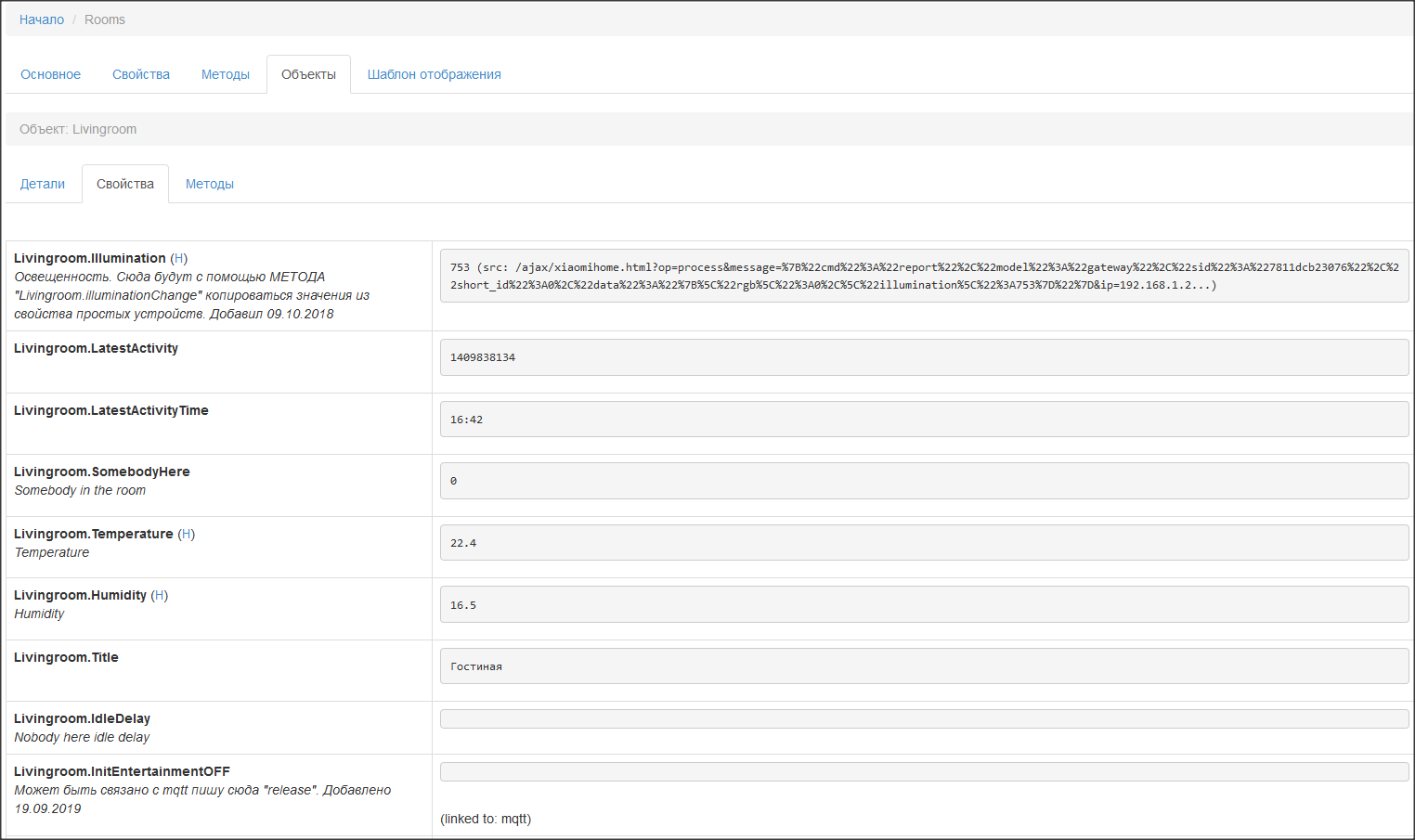

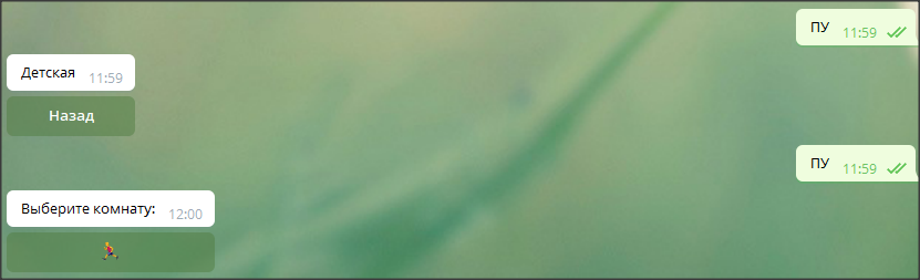

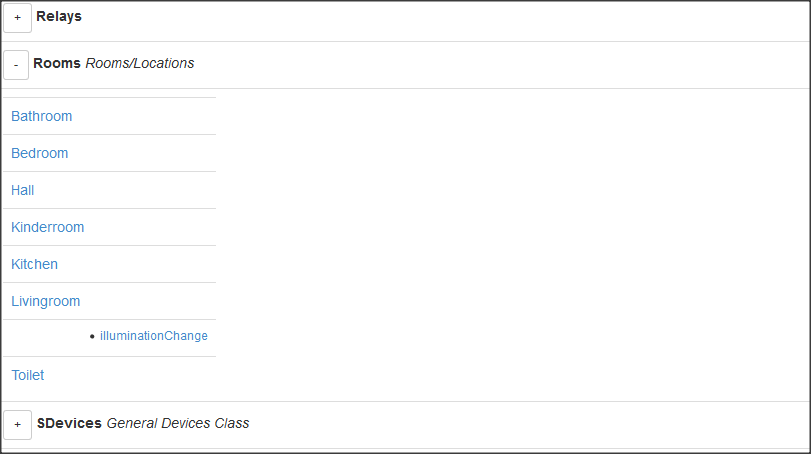

Сообщение Kvantos »
viktor6 писал(а): Вт май 07, 2019 10:41 pm Что-то не получилось у меня из ПУ
Отображаются только некоторые комнаты и при нажатии на их не чего не происходит.
2Eraser
аналогично, при этом импортированы и команды и события, в классе room есть комнаты
Upd: Sergey Dr на телеге подсказал, что должны быть в классе room для всех объектов заполнено поле "Описание"
потому что $room_text= getObject($room['TITLE'])->description;
так заработало...
п.с. я не знаю на форуме ника Sergey Dr, чтобы сказать "спасибо"
