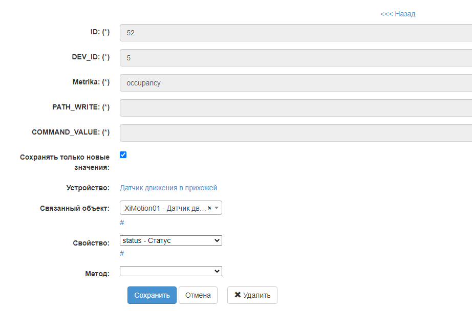

VOVA_iS писал(а): Пт янв 08, 2021 4:11 pm Покажите Настройки устройств в модуле
Что то точно у вас не правильно настроено
Настройки привязки датчика движения на скрине.

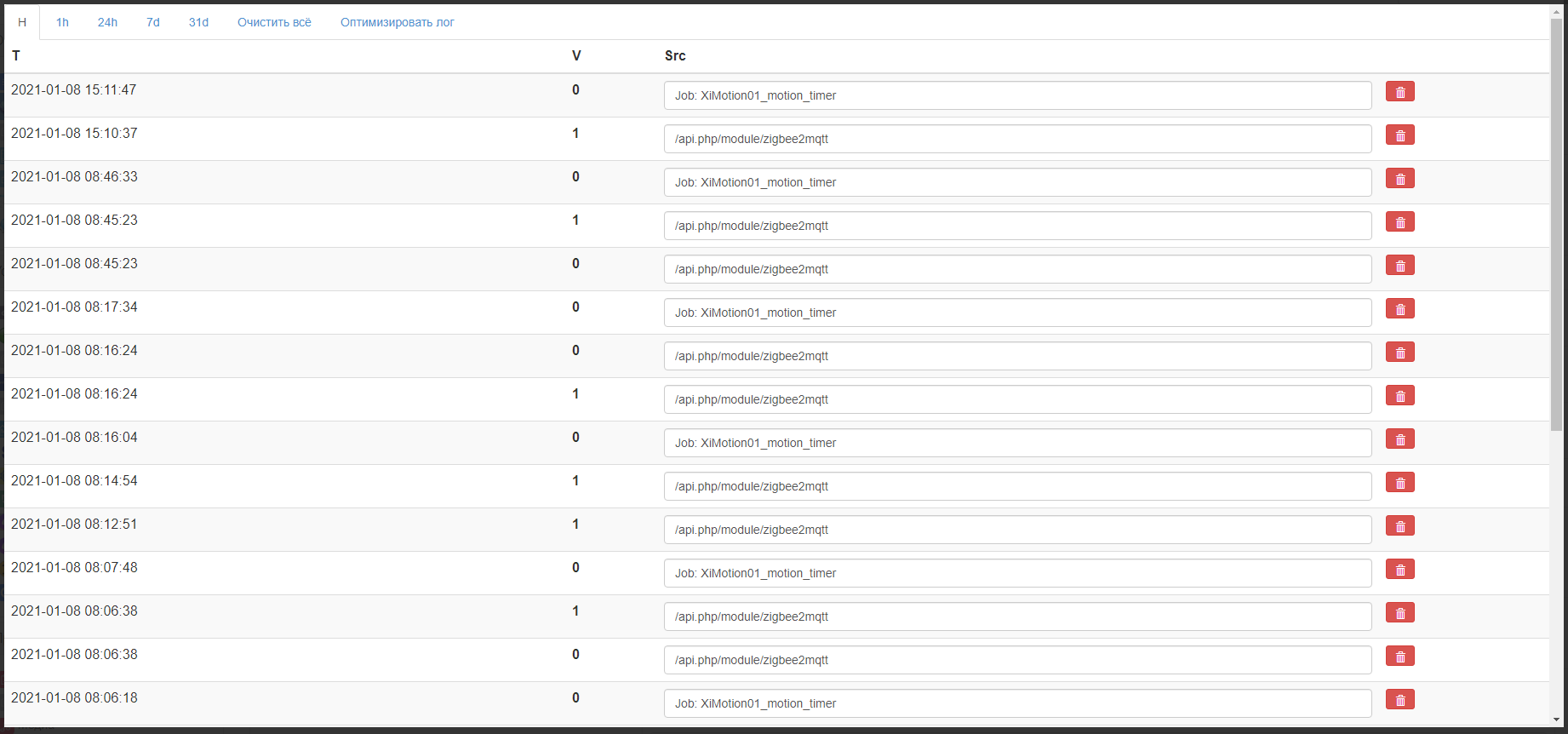

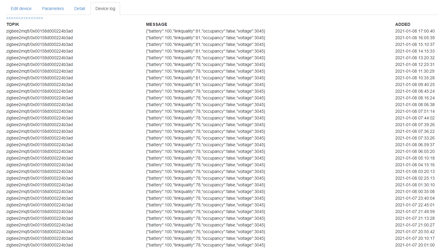

Историю статуса можно ?
Историю device log

VOVA_iS писал(а): Пт янв 08, 2021 5:12 pm
Пожалуйста :-)
Также замечу, что дама с 8 утра и до текущего момента нет вообще никого.

Попробуйте снять галку
Сохранять только новые значения:
doc_bravn
Сообщения: 126
Зарегистрирован: Чт янв 30, 2014 1:14 pm
Сообщение doc_bravn »
VOVA_iS писал(а): Пт янв 08, 2021 5:31 pm Попробуйте снять галку
Снял. Посмотрим как будет себя вести.

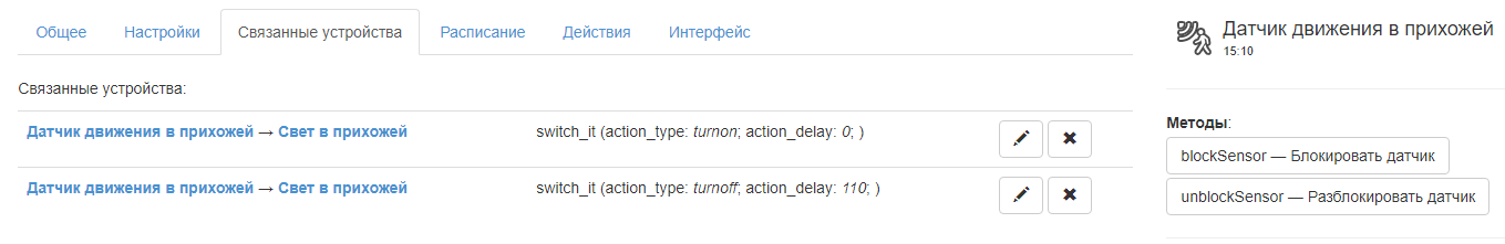

VOVA_iS писал(а): Пт янв 08, 2021 6:45 pm
А как связан выключатель света с датчиком движения?
Каким методом включаете свет?
Создано ПУ Датчик движения. В ПУ в настройках в связанных устройствах настроено включение света и выключение его спустя 110 секунд. Вот и все настройки.
Больше никаких настроек и взаимодействий не делал для выключателя и датчика. Точно с такими же настройками работало и до того момента как перешел на стик, со шлюзом Xiaomi. И со шлюзом не было самопроизвольных срабатываний.
