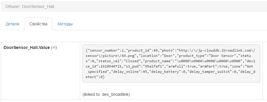

igorewa
Сообщения: 515
Откуда: Киев
Re: Модуль Broadlink
Сообщение igorewa »
А в свойствах обьекта получаю тот такое
VooDooN
Сообщения: 307
Сообщение VooDooN »
Ну судя по скрину статусы передаются. Просто они немножко поломались. Будем ждать фикса.
