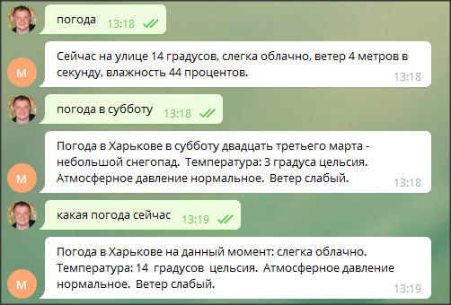

Возникла проблема, есть команда "Погода", но вот незадача, все команды начинающиеся со слова "Погода" перехватываются модулем, а мне нужно, чтобы было так например:
1.Погода - отвечает скрипт из модуля телеграм
2.Погоды на эту субботу - скрипт пропускает эту команду дальше, например для обработки api.ai
Разработчик Eraser помог решить эту проблему, за что ему огромное СПАСИБО! - прямо на первой странице, в первом посте
Решение привожу здесь, может кому понадобится.....
Код команды:
Код команды:
if ($text == "Погода" || $text == "погода") {
runScriptSafe("tellWeather"); //Выполняем наш скрипт
else {
say(htmlspecialchars($text), 0, $user['MEMBER_ID'], 'telegram' . $user['ID']);//Пропускаем дальше
}- Вложения
