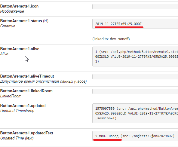

Сегодня обновил модуль sonoff для мое rf bridge
Стали срабатывать кнопки просто так:
2019-12-10 19_11_24-ButtonAremote1.png (33.21 КБ) 4188 просмотров
У меня радиокнопки привязаны к статусу, а действие производится в методе StatusUpdate
Но статус не меняется (см скрин) а действие отрабатывает.
Что можно поковырять/поправить?

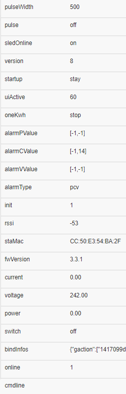

У меня стоит такое реле на бойлере. Управляется нормально, как и все остальные реле сонофф. Данные о токе, напряжении и мощности передает. Но не всегда делает это оперативно. Поэтому точно реагировать на его показания не получится.

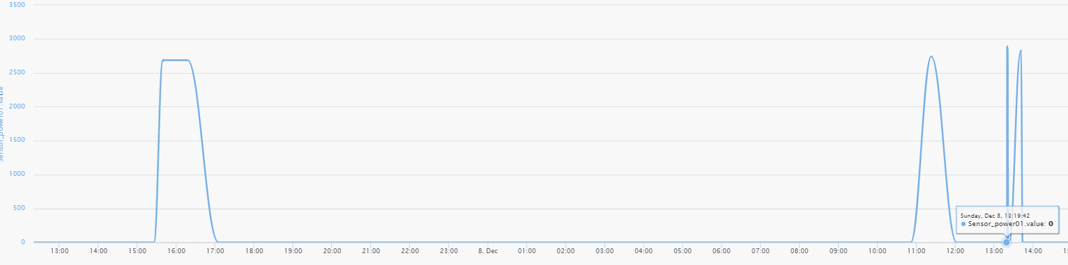

Вот его данные. Current - ток, Power - мощность.

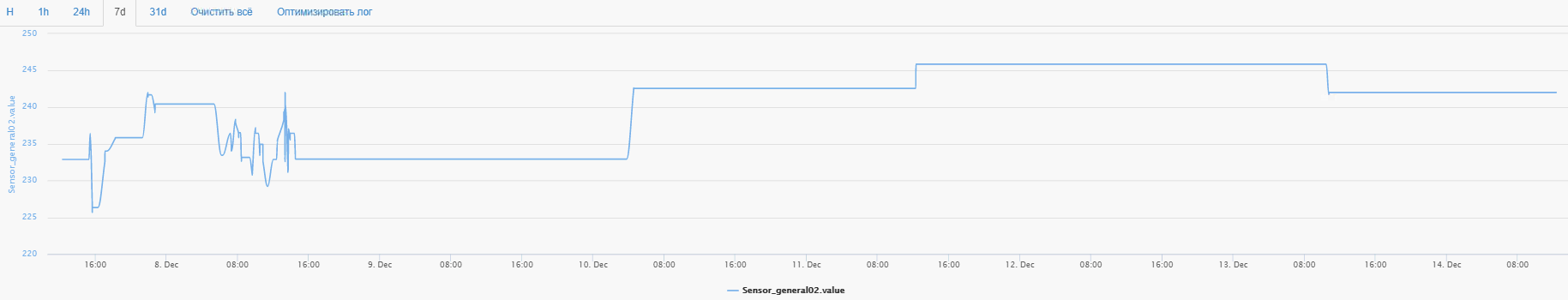

Вот график напряжения в сети.
Вначале еще похоже на правду, а дальше только изредка меняется.
А вот график мощности.
Не раз наблюдал ситуацию, когда бойлер уже не работает, т.е. потребление 0, а показания остаются прежними. Потом при следующем включении и выключении бойлера уже отслеживает, что мощность снизилась до 0 и передает показания.
