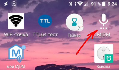

На рабочем столе вынесен виджетик задачки из Tasker'а, который просто толкает эту самую задачу (её листинг ниже)

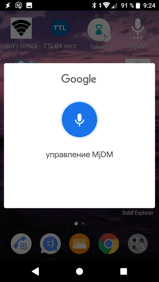

Вылазит окошко, в которое говоришьSPOILER_SHOW
Дальше просто голос распознается движком в текст и кидается на сервер MDM.

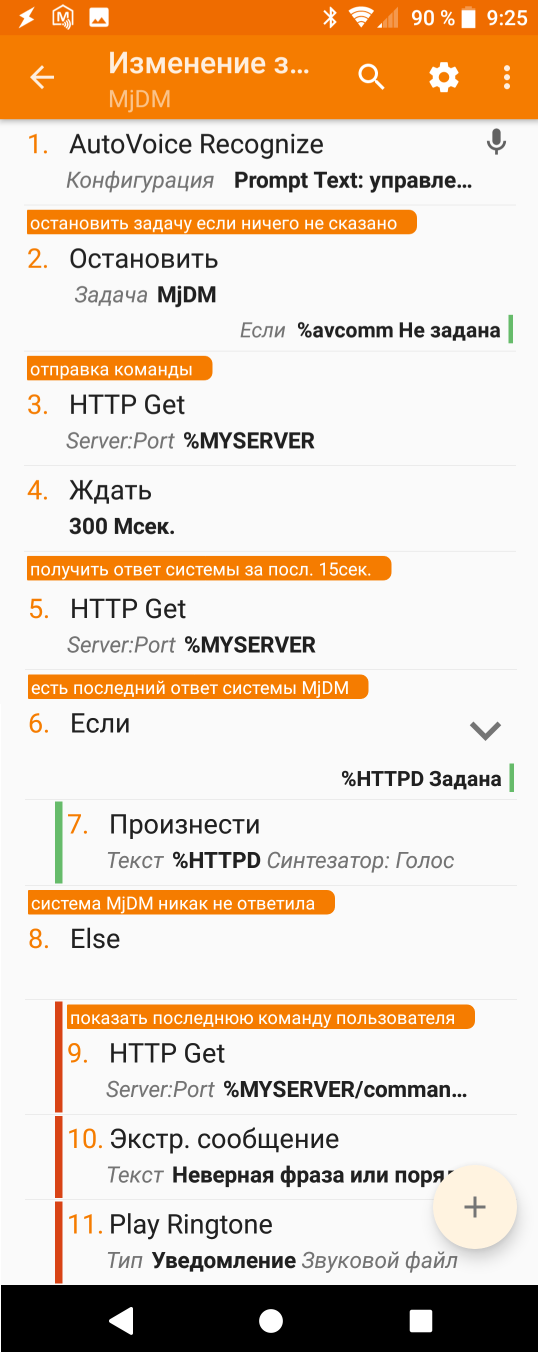

Листинг всей задачиSPOILER_SHOW
Задача в Таксере у меня называется тоже MjDM. Не надо путать с обсуждаемым приложением. В контексте задачи речь именно про задачу Таскера, а не про аппликацию.

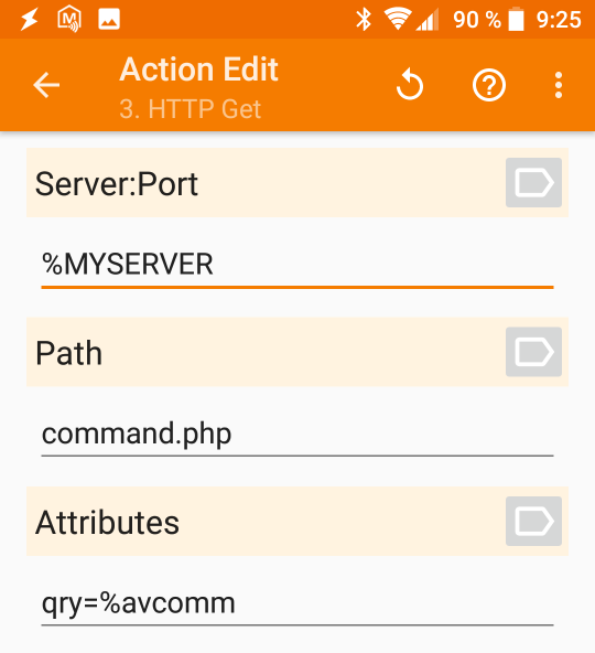

Листинг оператора, который кидает команду на сервер MDMSPOILER_SHOW
Как видите, у меня даже сделана обратная связь. Телефон потом проговаривает результат выполнения команды.

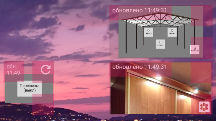

На самом деле я в процессе разработки хотел даже сделать анимированный значок стрелочки обновления, пока грузится страница web-виджета...
...и что? Оказалось, что в ущербном движке виджетов это невозможно, хотя в основной программе возможны любые анимации.
Знаете как разработчики решают этот вопрос в своих виджетах? Рисуют стопицот картиночек на каждое движение объекта и потом пишут сервис, который их циклически кладет друг на друга. В итоге получается, например, вращающая стрелочка.
Дичь :shock:
Взялся за увеличение областей нажатия (что вчера обсуждали), так оказалось, что из виджета нет обратной связи по геометрии объектов...
Все взаимодействие с виджетом осуществляет прослойка в виде лаунчера (где вы видите свои иконочки приложений), а разрабы Андроида, видите ли, сидят на жопе ровно и всех все устраивает - типа изобретайте как хотите.
В итоге сделал я пока более увеличенную площадь нажатия.

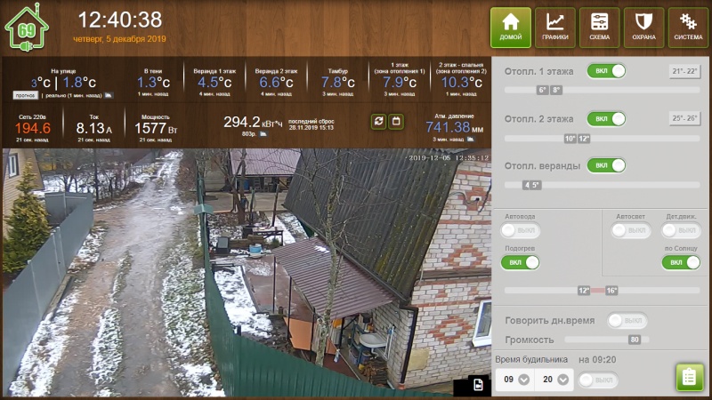

Вот посмотрите (подсвечено розвеньким)SPOILER_SHOW
Потестил на своих девайсах, вроде вполне удобоваримо попадается пальцами.
Теперь думаю про обратную связь при удачном нажатии. Вы предлагали подсвечивать уголок. Может туда вибрацию, скажем, подвесить?
