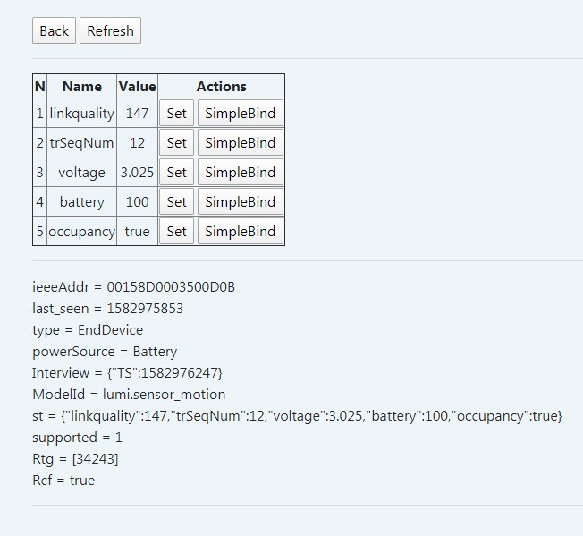

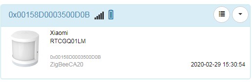

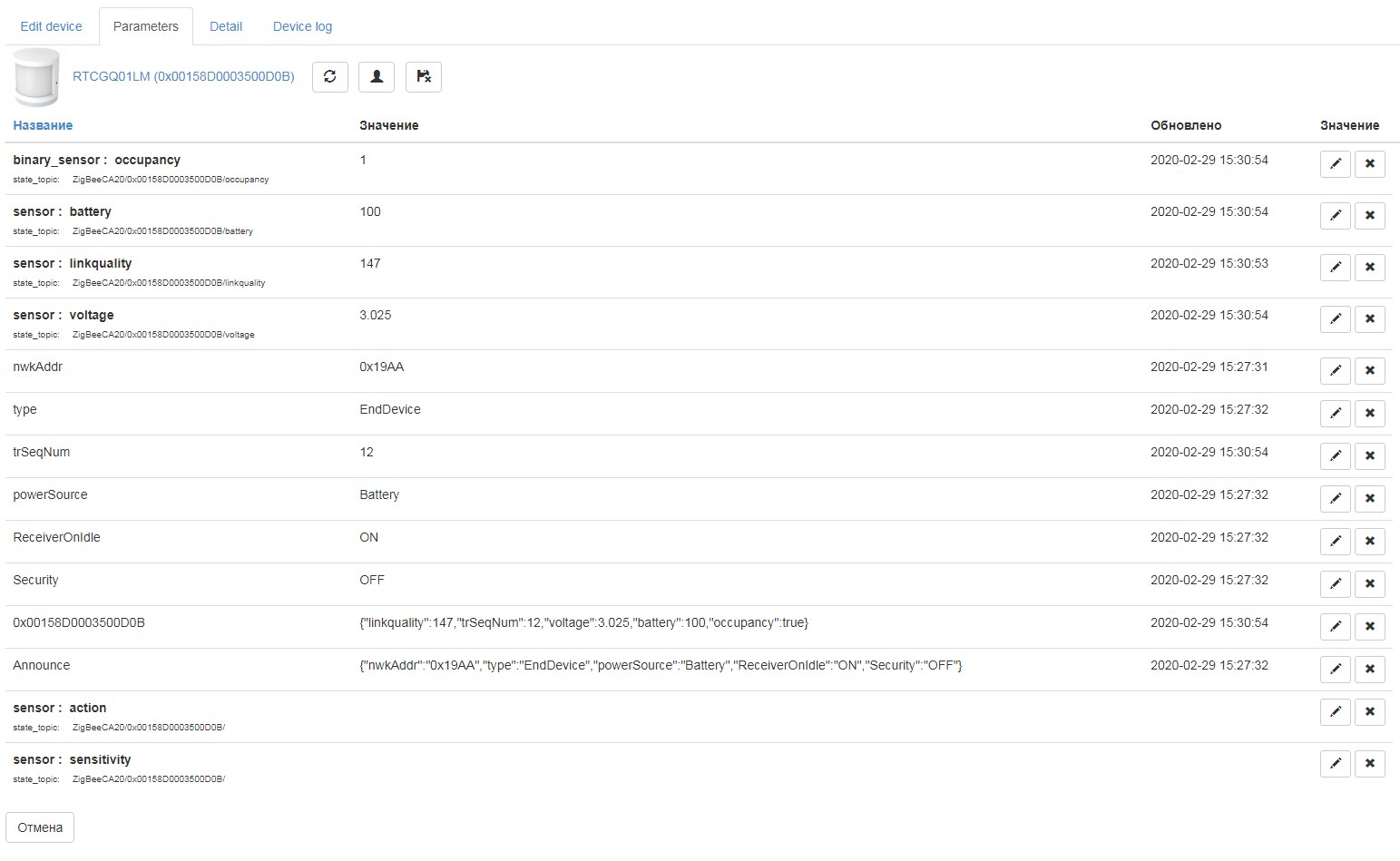

Датчик определился, но не реагирует? как встала binary_sensor : occupancy единица и все(
- Screenshot_9.jpg (60.26 КБ) 6834 просмотра
- Screenshot_7.jpg (13.71 КБ) 6835 просмотров
- Screenshot_6.jpg (155.64 КБ) 6835 просмотров
- Screenshot_3.jpg (15.04 КБ) 6835 просмотров
Re: SLS Zigbee Gateway
Все правильно, он не шлет false, только true не чаще раз в минуту (если движение продолжается)... если движения нет, то просто ничего не шлет... соответственно привяжите его к стандартному классу sMotions, и поставьте у объекта свойство timeout больше минуты, например 90, тогда после 1,5 минут после последнего зафиксированного движения ваш объект будет иметь 0 в статусе... Так работают все датчики движения что я видел не зависимо от протокола.Nail писал(а): Сб фев 29, 2020 2:36 pm Датчик определился, но не реагирует? как встала binary_sensor : occupancy единица и все(
Григорий собирался такой таймер прямо в SLS добавить для пользователей систем УД отличных от МД, но нам это не нужно, у нас есть SMotions...
И еще, судя по скринам вы модуль zigbee2mqtt используете, тут тоже может быть проблема, во первых в настройках топика не должна стоять галочка "посылать только новые значения", а во вторых даже если она не стоит модуль не шлет (или не всегда шлет неизменные значения), Дмитрию об этом неоднократно говорили, но пока это не поправлено... Если движения до объекта в МД не долетают, убедитесь что в SLS они есть (last seen) и тогда пока модуль zigbee2mqtt не поправлен,привяжитесь на прямую к топику без модуля...
