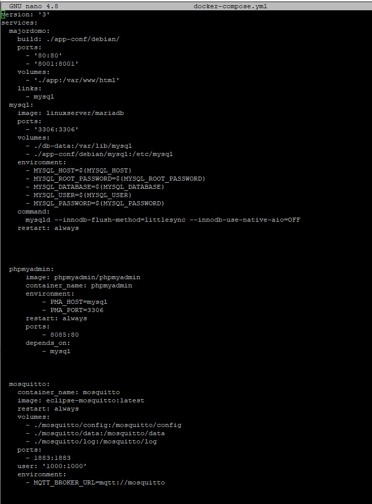

- Screenshot_33.jpg (60.1 КБ) 10461 просмотр
sega6549
- Сообщения: 535
- Зарегистрирован: Чт авг 20, 2015 11:32 am
- Откуда: Ярославль
Re: Docker MajorDoMo
Ура, все заработало, сделал так, mqtt пока не хочет работать пишет Error: Unable to open config file /mosquitto/config/mosquitto.conf. пока гуглю может кто сталкивался? я так понял ошибка доступа?

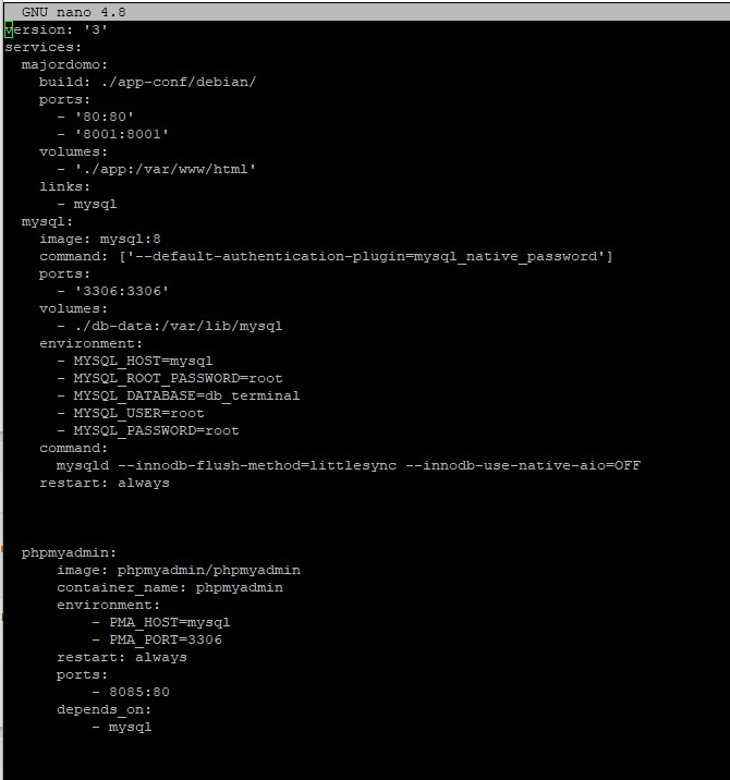

- Screenshot_34.jpg (76.46 КБ) 10442 просмотра
- nick7zmail
- Сообщения: 7573
Да, проблема с правами.sega6549 писал(а):Ура, все заработало, сделал так, mqtt пока не хочет работать пишет Error: Unable to open config file /mosquitto/config/mosquitto.conf. пока гуглю может кто сталкивался? я так понял ошибка доступа?
